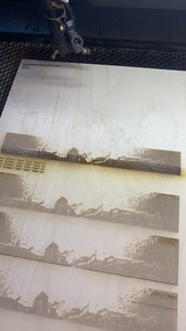

Здравствуйте, дорогие друзья! Станок с недавних пор начал гравировать как то неравномерно (в широких местах слабее, в узких сильнее)
Причем если площадь (объекты) гравировки маленькие - все ок. а вот если допустим см 15-20 в ширину - получается то, что на фото выше.
При этом вырезает допустим 6мм фанеру как здрасти на 60% мощности и 20мм/с скорости
* зеркала отъюстированы, бьет в центр последней линзы в разных частях раб. поля
* спробовал со стабилизатором напряжения/без него - ничего не меняется
* контакты трубки проверял - туго сидят
* пробовал увеличить мощность гравировки - без толку
* файлы пробовал разные - дело не в них
* температура стоит 15,5 градусов в пивном охладителе (до этого лампы хватило на 2года и то, бахнул ее потом по тупости, так бы работала до сих пор думаю) новую лампу поставил в марте, щас вот начались приколы именно с гравировкой.
* след от луча четкий, круглый
* шаговые хз... вроде все работает нормально, вырезает же, линии замыкаются.
* в настройках ничего не трогал
* пробовал типа разогреть трубку или блок розжига сначала, как раз гравировал несколько раз - без толку
* заземления в нашем здании нет)
* говорят, может дело в скачках напряжения? но я три года тут сижу и все всегда было ок, и ни у меня одного тут лазер есть, у ребят все ок.
* говорят, что че-то с контроллером :-(
Какие ваши предположения, уважаемые форумчане?
видно гравировал текст с разной мощностью. с ним все ок (4456 просмотров) <a class='original' href='./download/file.php?id=197448&sid=03b621c842cc42c320c3ef89f0996a2a&mode=view' target=_blank>Загрузить оригинал (283.39 КБ)</a>
к сужению начинает гравировать сильнее. вроде как к сужению гравирует как надо, а до этого - слабо (4456 просмотров) <a class='original' href='./download/file.php?id=197449&sid=03b621c842cc42c320c3ef89f0996a2a&mode=view' target=_blank>Загрузить оригинал (239.33 КБ)</a>
то же самое, видно, что в том месте, где много гравировки (в центре) - слабее мощность (4456 просмотров) <a class='original' href='./download/file.php?id=197450&sid=03b621c842cc42c320c3ef89f0996a2a&mode=view' target=_blank>Загрузить оригинал (301.23 КБ)</a>
все то же (4456 просмотров) <a class='original' href='./download/file.php?id=197451&sid=03b621c842cc42c320c3ef89f0996a2a&mode=view' target=_blank>Загрузить оригинал (317.82 КБ)</a>
все то же
тут вообще в двух местах (4456 просмотров) <a class='original' href='./download/file.php?id=197452&sid=03b621c842cc42c320c3ef89f0996a2a&mode=view' target=_blank>Загрузить оригинал (424.25 КБ)</a>
тут пробовал cn5 менять 3ий пин на 5ый - не помогло. (4456 просмотров) <a class='original' href='./download/file.php?id=197453&sid=03b621c842cc42c320c3ef89f0996a2a&mode=view' target=_blank>Загрузить оригинал (309.84 КБ)</a>

1. Сделай образец гравировки с минимумом воздуха (если нос снимается без линзы то без него).
2. Если много гравируешь - проверь состояние ремней и шкивов оси Х
3. Какое состояние регулятора мощности (крутилки)? Мозги не сношает?
4. Блок питания скорее всего выделывается (ИМХО)
5. Сделай гравировку "в одну сторону"

Спасибо! походу точно блок питания. у меня еще лампа 100 ватт, а он на 80ватт)

труба т2 (100вт), бп 60вт, такой проблемы нет, правда БП нормальный, с 2мя трансформаторами, по этикетке 24мА

Рано ещё "спасибо" - говорю как человек перебравший станок из-за плохо закрученной гайки, которая линзу держит

Гравировка из вектора или из растра? Какая скорость, дпи, и мощности (их 2 или 3)

и так и сяк пробовал, одинаково. скорость менял, мощность менял.

тоже с 2 трансорматорами. Говорят, что нужно ток убавлять, если бп слабее, иначе он будет работать на пределе!

БП иногда чистить надо. Я раз в квартал продуваю компрессором, крышку БП открываю и смотрю состояние.
Пыль = перегрев, пробой, смерть.
Насмотрелся в нете ужастиков, на что похожи потроха БП через полгода, дым и пыль от гравировки вся на потрохах оседает, так оно и есть , вытяжка у меня мощная, муху на лету усасывает, все равно пыль попадает.

Ребята, в общем дело было в блоке питания! он сел) поменяли. попался на 9к. всем спасибо!!!!!!!!)

9к в рублях как-то немного непохоже на новый БП или это замена трансов?

БП со скидкой на алике у cloudray на 100-120 ватт вышел в 9к)
