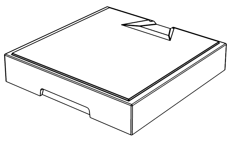

В F360 никак не могут (не хотят) реализовать отображение перспективы в Drawing.
Может, кто-то знает обходной путь без установки платного тяжелого софта?
Попытался в Gimp использовать инструмент "перспектива" на полученном чертеже с изометрией - получилась кака. Надо как-то "нативно" из 3D модели делать.

Собственно, нашел самый простой (пока) вариант.
Делаем Capture Image "перспективного" вида, при этом отключаем сетку, joints, все эффекты (внизу Display Settings -> Effects), особенно Anti-Aliasing.
В окне сохранения изображения выбираем офигенно большое разрешение, например 4800x2768 и тоже отключаем Anti-Aliasing.
Открываем сохраненное изображение фотошопом или Gimp-ом, делаем гауссово размытие, а потом - выравнивание цвета. Линии становятся более жирными и четкими.
krishka2017 v8.png (2340 просмотров) <a class='original' href='./download/file.php?id=197580&mode=view' target=_blank>Загрузить оригинал (76.89 КБ)</a>
Собственно, для оформления документации вполне устраивает. Конечно, кроме количества телодвижений )

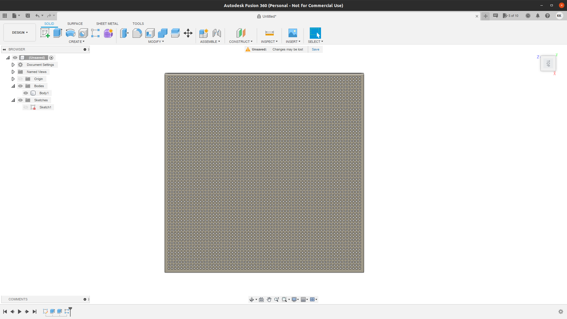

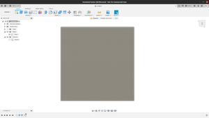

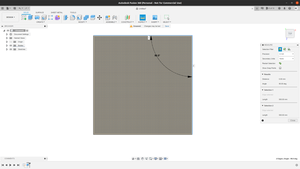

А кто-нибудь научит сетку в F360 рисовать? Надо изобразить сетку размером 0.5x0.5м с ячейкой 4мм и шагом между ячейками, скажем, 8мм.
Проблема в лютых тормозах - хоть на эскизе, хоть на создании паттерна вырезки ячейки. Т.е. делаю тупо - сначала лист, потом в нем вырезаю отверстия. F360 затыкается надолго, все ядра ЦП при этом свободны. Несколько попыток завершились убиением программы.
А может, есть другой способ?
Re: Fusion 360
Зачем это рисовать? тебе если фрезеровать, то УП размножай и не саму операцию по выдавливанию

Для 2Д рисования можно и другие программы попробовать, https://librecad.org/ например. Что касается Ф360, возможно, он виснет из-за автонанесения зависимостей между новыми и старыми элементами.

Фьюжик просто оооочень тормознуто работает с массивами, проверял как-то по созданию пересекающейся насечки на изогнутой поверхности: Фьюжик повесился, Солид под "виртуалкой"(!!!) построил да ещё и лапками после этого шевелил.
А так, можно сделать небольшой повторяющийся кусок сетки и его импортировать в проект как простую геометрию без истории, потом помножить до нужного размера.

kfmut писал(а): ↑ как простую геометрию без истории
Не уверен, надо пробовать. Просто отключение истории в проекте не помогает.

У меня посчиталось нормально, тормозит конечно, но результат есть. Если паттерн создавать на скетче, то считается где-то минут 20, а если размножать вырез, то минут 5.
