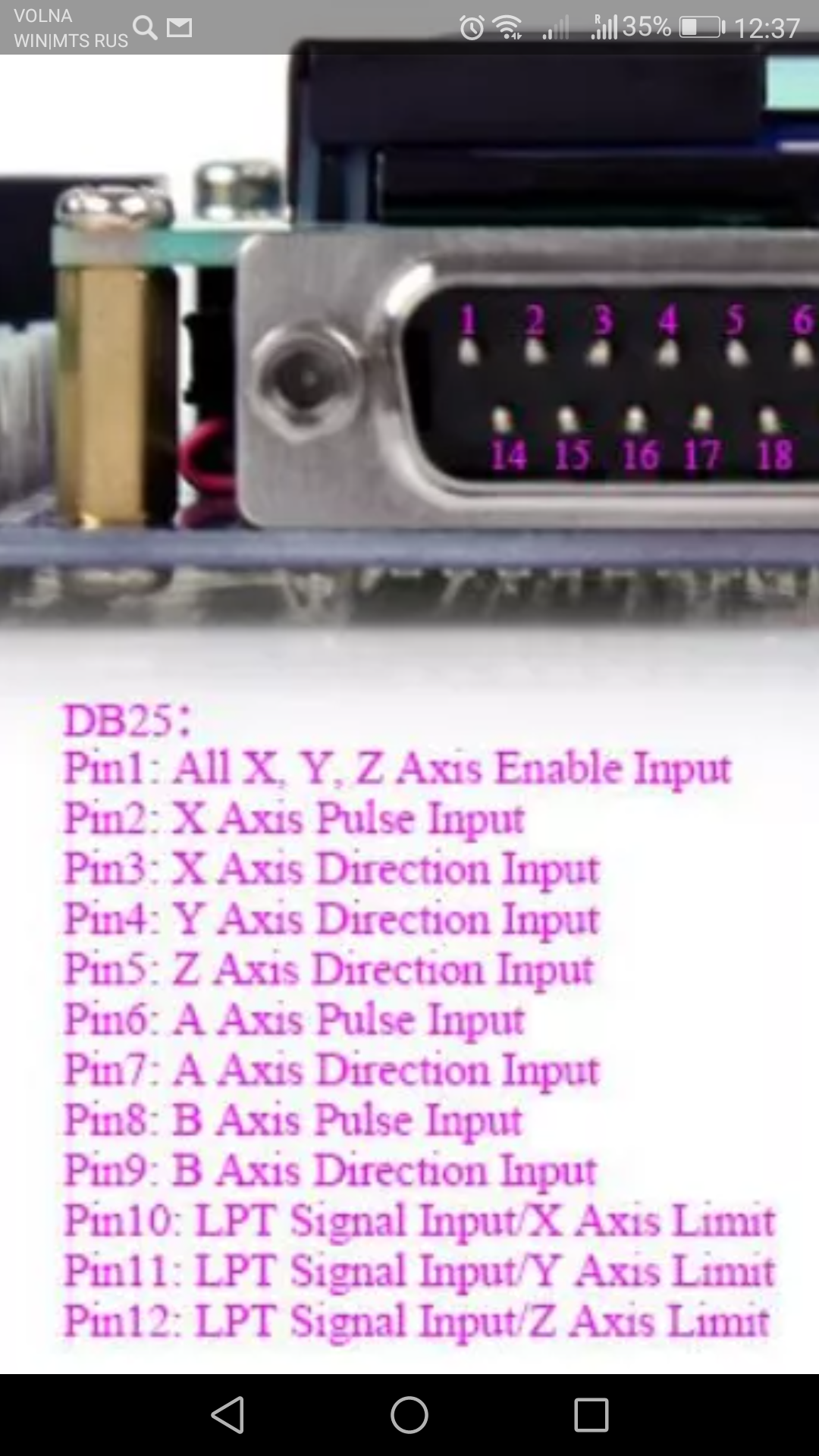

Screenshot_20210823-123739.png (11200 просмотров) <a class='original' href='./download/file.php?id=197562&mode=view' target=_blank>Загрузить оригинал (1.25 МБ)</a>
Ответ у вас вроде бы правильный, спасибо. Но мне как новичку не понятно.... В яндексе нашёл картинку... Там распиновка. У меня 4 провода. Куда их Припять учитывая то, что будет ещё ось? Если у вас достаточно знаний-скажите пожалуйста куда конкретно какой провод...

Р+ и Dir+ припаиваеш к любому пину с 2 по 9,это выхода на махе
Р- и Dir - припаиваеш к любому пину с 18 по 25,это масса

Р+ на 2. пин,Дир+ на 3. пин,ну Р- и дир- можно на один припоять,на 18. пин
Ну а потом новый комп искать,наверное

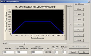

Vitzin, спасибо. Подключил. Всё работает. Остался вопрос подключения датчиков.... Изучаем... Если кто знает подскажите где в матче прописать импульсы на оборот винта. У меня винт 25мм шаг 10.
Rom327
Сообщения: 2760
Репутация: 437
Настоящее имя: Роман
Откуда: Подольск
Re: Распайка Lpt на компе под mach3
Сообщение Rom327 »
Ribun писал(а): ↑ Если кто знает подскажите где в матче прописать импульсы на оборот винта
Мне яндекс сообщил по большому секрету, и хотя я тоже из числа "странных людей", но отвечаю...
https://darxton.ru/wiki-article/raschet ... lya-mach3/
viewtopic.php?t=8023
motor_tuning&setup.jpg (11089 просмотров) <a class='original' href='./download/file.php?id=197566&mode=view' target=_blank>Загрузить оригинал (75.92 КБ)</a>
