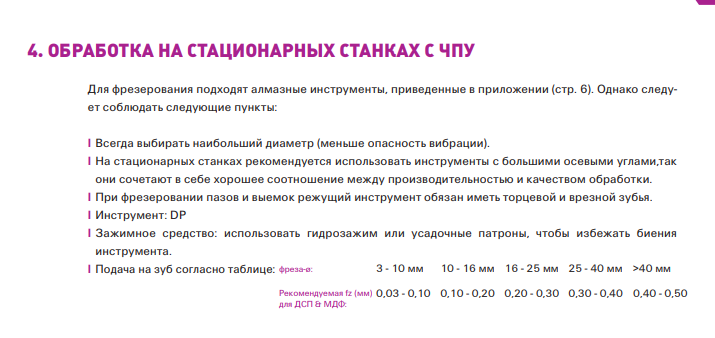

А вот и лейковская табличка.
Снимок.PNG (7564 просмотра) <a class='original' href='./download/file.php?id=197097&mode=view' target=_blank>Загрузить оригинал (55.38 КБ)</a>
то же там что то около десятки или чуть больше.
2 листа на 2700 мм/м нарезал, полет нормальный.
Буду дальше следить.
Надежда хоть какая то появилась))
Меня напугали, что сгорит меньше 3метров в минуту, я и ставил всегда выше. А не горит ничего, и звук прям привычный, как по дереву. :hehehe:

18000 об.мин. Ну я много таблиц разных производителей посмотрел и они все +- 0.15мм. на зуб рекомендуют. 18000*0,15=2700
А зубов сколько??? Так что ещё на 2 умножить нужно бы. Но если все устраивает, то на той что вышло )))

Зуб по факту то один. Врезной только торцом работает. На большинстве фрез 1+1 он меньше рабочего диаметра торчит. Мне попались одни китайские, где врезной не подпилин, так его сожрало в момент и он колоть начал.
