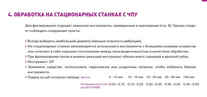

А вот и лейковская табличка.
Снимок.PNG (7465 просмотров) <a class='original' href='./download/file.php?id=197097&mode=view' target=_blank>Загрузить оригинал (55.38 КБ)</a>
то же там что то около десятки или чуть больше.
2 листа на 2700 мм/м нарезал, полет нормальный.
Буду дальше следить.
Надежда хоть какая то появилась))
Меня напугали, что сгорит меньше 3метров в минуту, я и ставил всегда выше. А не горит ничего, и звук прям привычный, как по дереву. :hehehe:

18000 об.мин. Ну я много таблиц разных производителей посмотрел и они все +- 0.15мм. на зуб рекомендуют. 18000*0,15=2700

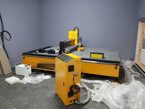

MX_Master писал(а): ↑03 авг 2021, 15:35 Сто пудов, на большой подаче фрезу в материале колбасило. Отсюда и сколы. Для больших подач нужна приличная жесткость конструкции станка и шпинделя (подшики, корпус и т.д.). К тому же, на большой подаче фреза воюет ещё и со стружкой, та тупо не успевает вылетать с места реза.
cHTuArxaDBw.jpg (7388 просмотров) <a class='original' href='./download/file.php?id=197132&mode=view' target=_blank>Загрузить оригинал (394.97 КБ)</a>
Ну у меня такой. Балка с ребрами, стойки чугун. Для деревяшечного станка то нормально он по жесткости.
Вот думаю люфты могут быть где то или резонансы какие.. Но вроде резонансы на гораздо меньшей скорости у него.
крепление шпинделя еще за самую жопу) вот оно может роль играть.
А зубов сколько??? Так что ещё на 2 умножить нужно бы. Но если все устраивает, то на той что вышло )))

Зуб по факту то один. Врезной только торцом работает. На большинстве фрез 1+1 он меньше рабочего диаметра торчит. Мне попались одни китайские, где врезной не подпилин, так его сожрало в момент и он колоть начал.

По жёсткости станка по фото сказать ничего не имею. Но в качестве примечания - в середине длинного портала фрезу в материале колбасит больше. Ещё одно примечание - недостаточно мощный шпиндель для больших подач. На больших подачах обороты падают (если не векторный режим), режимы реза меняются.
[TARAN]>
Сообщения: 616
Репутация: 58
Re: Проблема с фрезами при раскрое ЛДСП
Сообщение [TARAN]> »
MX_Master писал(а): ↑03 авг 2021, 20:43 По жёсткости станка по фото сказать ничего не имею. Но в качестве примечания - в середине длинного портала фрезу в материале колбасит больше. Ещё одно примечание - недостаточно мощный шпиндель для больших подач. На больших подачах обороты падают (если не векторный режим), режимы реза меняются.
Вроде там годный инвертор стоит. Во всяком случае дорогой) обороты не проседают, потребление около 2,7 ампера. Шпиндель в реале до 5 или около того, 7 это сказки вроде бы. станок то по дереву все таки, и шпиндель gdz.. Не думаю, что все остальные прям разительно отличаются. Несколько нестинговых смотрел, ну та же фигня, шпиндель конечно лучше. Меня смущает, что производители фрез такие режимы дают, а все утвеждают, что надо прям поднимать. Смотрел фрезы, которые на заточку приносили, так там прям видно, что они затыловкой трут при работе. Причем всей. У каждой фрезы же есть ограничения по съему все равно. Угол атаки, угол затыловки. Некоторые компрессионные фрезы в самой тонкой части 5,5 мм. Рабочий диаметр 6. А продавец говорит про режимы со съемом в 1.3 мм на зуб. Ну как она физически там крутиться будет) Я видимо не понимаю чего то. От жесткости станка очень много зависит, я не спорю. Но должны же быть какие то пределы у фрезы. У меня скорость совсем маленькая потому, что обороты 18 тыс. Не хочется крутить на максимум китайский шпиндель, пусть подшипники поживут. Теоретически можно 24 тысячи поставить и 4 с копейками метра.
