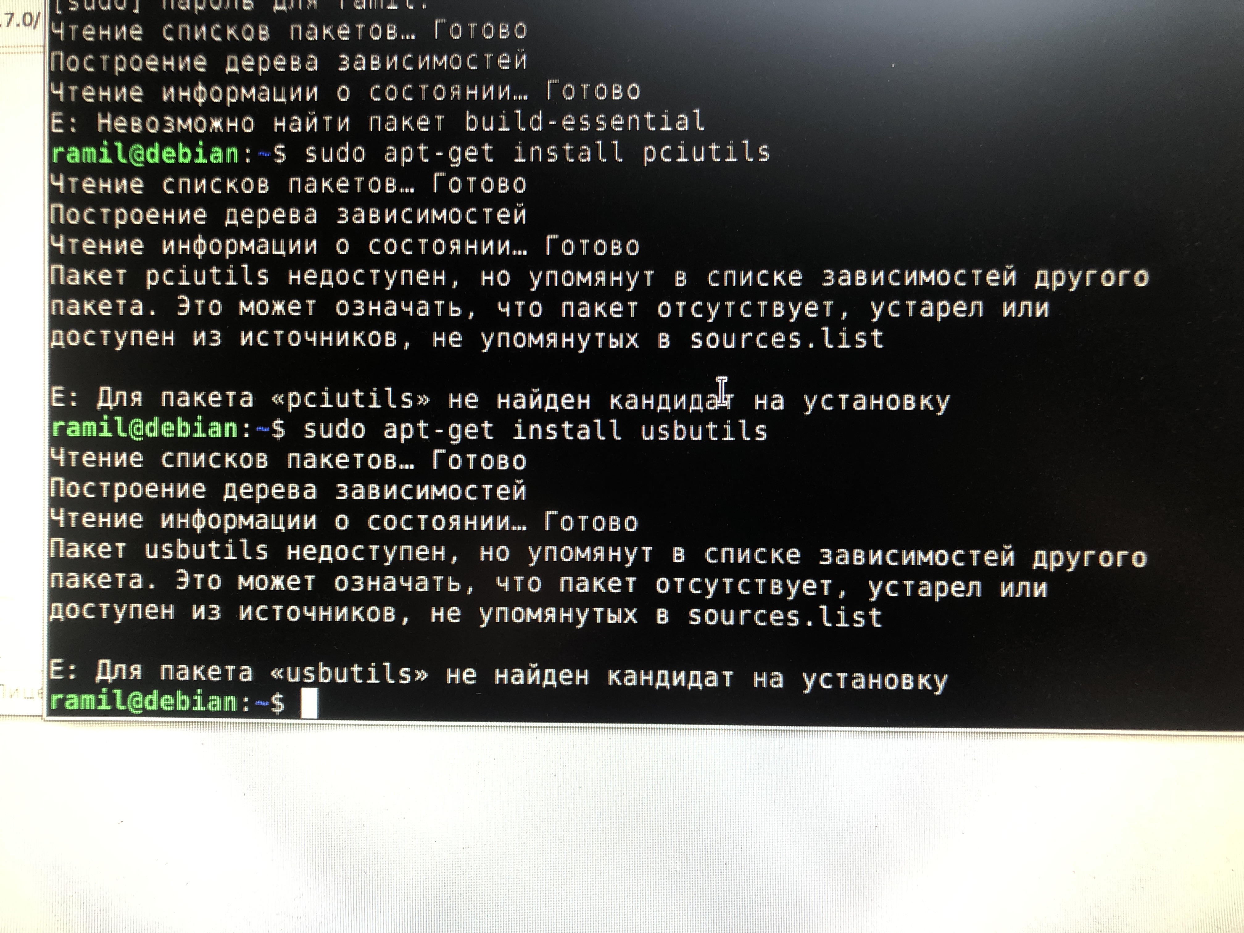

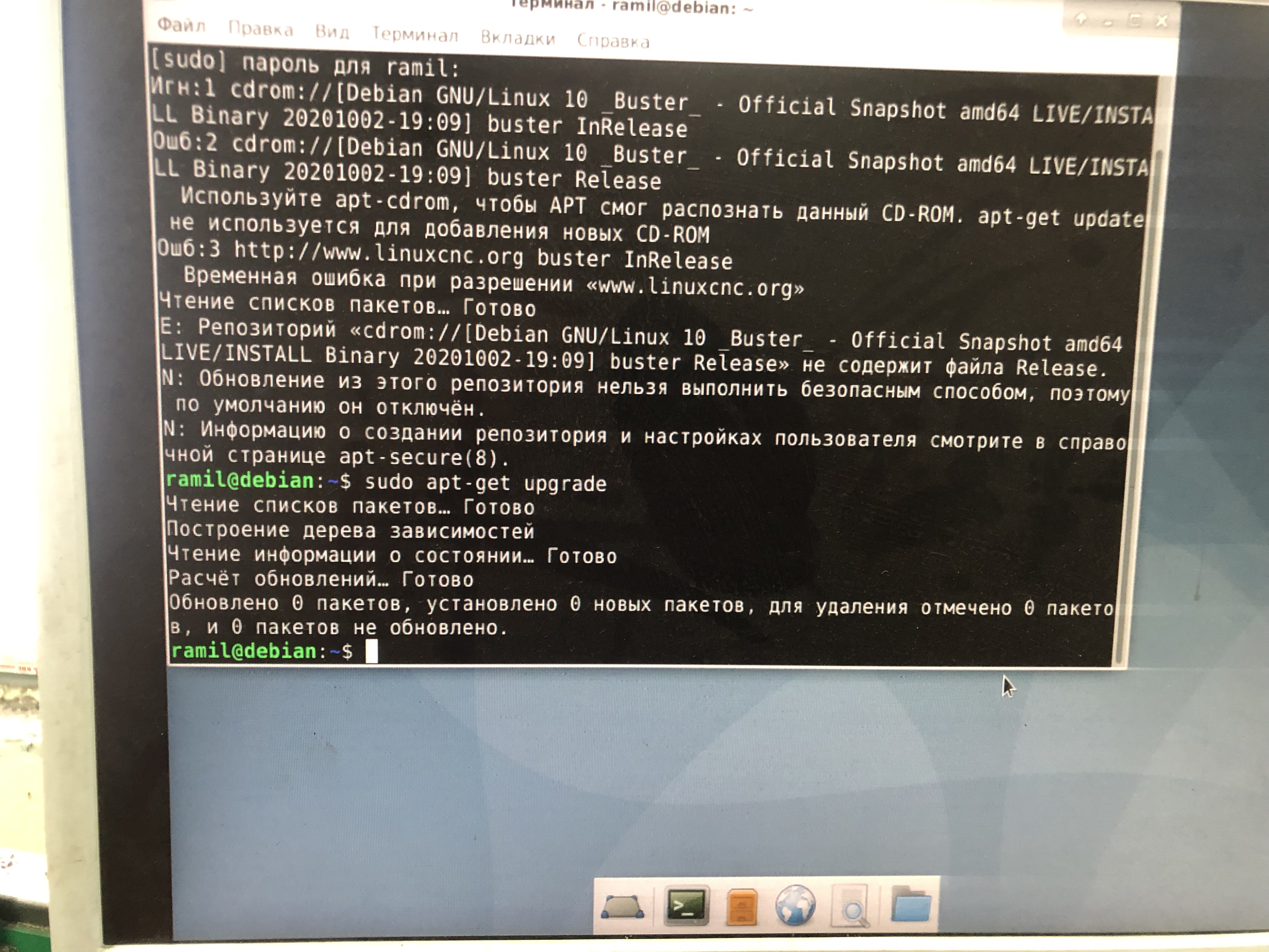

Все репозитории обновили, кучу всего испробовали, lspci так и не работает, у кого нибудь вообще стоит Debian 10?
Через apt-get search pci выходит список
Пробовали sudo apt-get install libpci3 вроде установился, но lspci не раьотает , возможно ли какая то другая команда используется?

сказали же, pciutils и usbutils пакеты.

steals_y2k писал(а): ↑ сказали же, pciutils и usbutils пакеты.
Что вы имеет ввиду под словом сказали? Вот результаты? Что делаю не так?
