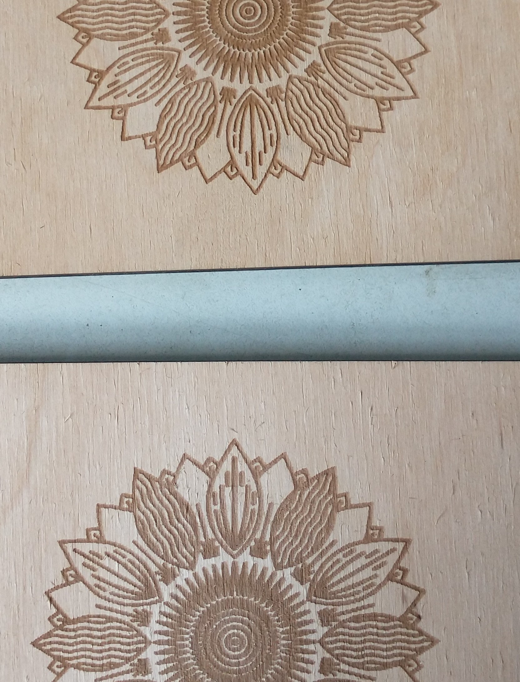

На фото гравировка лампой 100ватт реси из очень кривого файла для печати (исправить не мог - цвет задан на половину толщиной линии,! А половину заливкой), из файла ai сделан bmp 200dpi, гравировка тоже 200, линза 3дюйма.
Посредника устроило. Вот хочу узнать - это шлак, или нормально

ну да, такая же беда и у меня на т2. есть подозрение что без бубна темнее не сделать, на тонгли - без проблем делалось

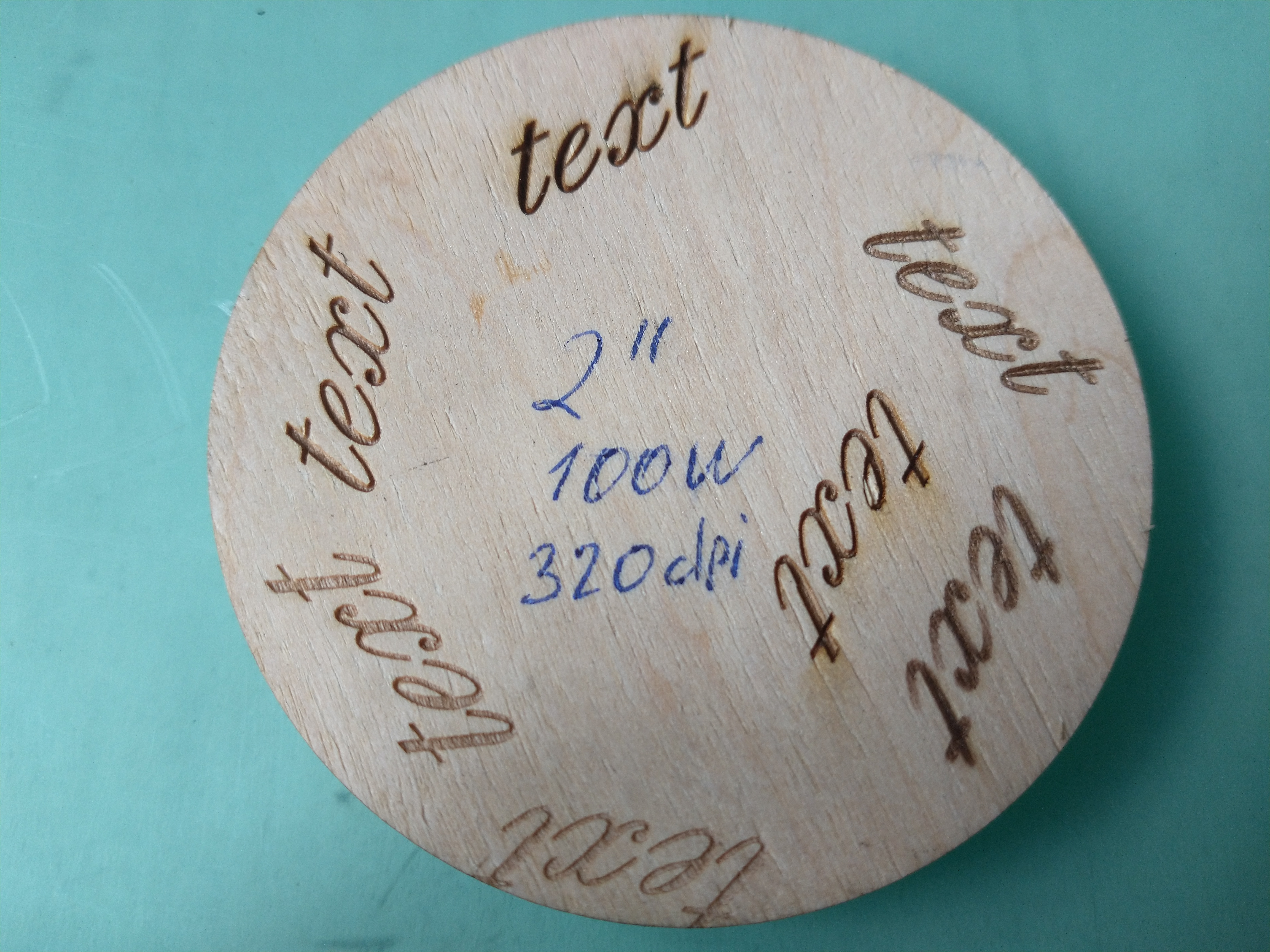

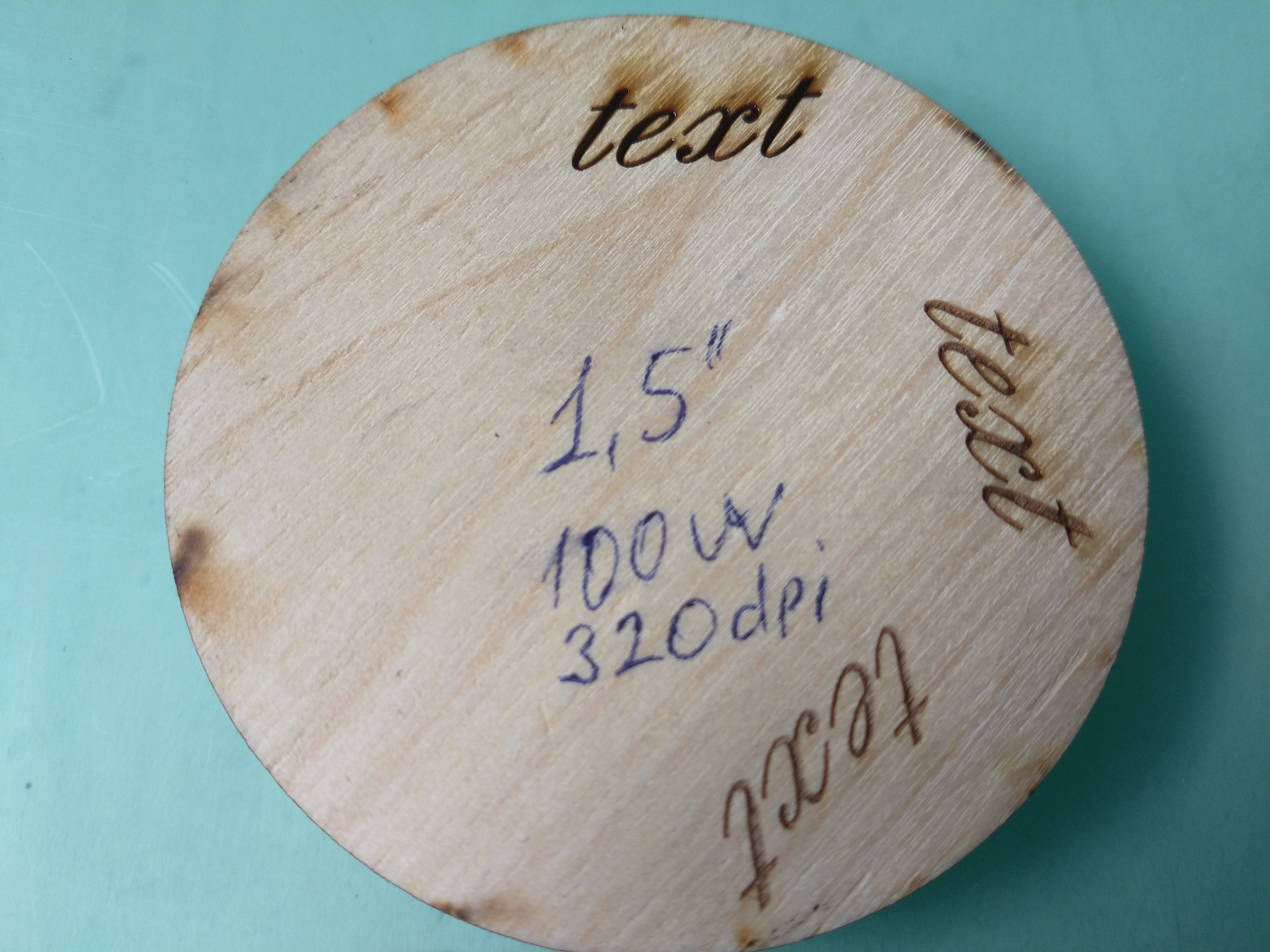

Вот с разными бубнами: диаметр круга 70мм, шрифт 12пунктов

and361 писал(а): ↑ А гравировка у новой reci - шлак, честно, цвет еле заметен, т.е. еле коричневый.
С технической точки зрения наоборот, чистое испарение материала :hehehe:

Alex_kh писал(а): ↑ Вот с разными бубнами: диаметр круга 70мм, шрифт 12пунктов
чем меньше FL тем больше концентрация мощности в точке, оно и понятно что темнее должно быть.
У труб с мощностью 40-50вт больше точка и мода по центру не так ярко выражена, на них настройка гравировки сводится к регулировке скорости и мощности - все, этого достаточно для хорошего результата. В принципе, можно было делать и угольно-черное без проблем, нагару только дофига шлифовать.
Тенгель писал(а): ↑ С технической точки зрения наоборот, чистое испарение материала
так то да, конечная визуализация только, не фонтан. )) по идее, можно подачу воздуха выкл.или уменьшить, "пригорит" чернее.
