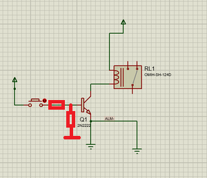

tsipa740 писал(а): ↑ Я не совсем понимаю как на этой схеме ноль на АЛМ+ возникает. Вот если как вы нарисовали на эмуляции у меня диодик не горит
tsipa740 писал(а): ↑ Объясните пожалуйста что именно вы имеете ввиду
Вы меня извините конечно, но у меня нет времени и желания объяснять вам, что такое открытый и закрытый тр-р и как работает схема ключа на транзисторе с ОК, показывать ваши ошибки в Протеусе и объяснять как сделать и как работает инвертор управляющего сигнала. По моему я и так в сообщениях текстом и графически изложил все подробно для понимания. Если непонятно, то либо интернет вам в помощь, либо ищите электронщика, который поможет вам на месте или согласится объяснять вам основы работы электро элементов и их цепей.

xvovanx писал(а): ↑17 июл 2021, 21:15 Вы меня извините конечно, но у меня нет времени и желания объяснять вам, что такое открытый и закрытый тр-р и как работает схема ключа на транзисторе с ОК, показывать ваши ошибки в Протеусе и объяснять как сделать и как работает инвертор управляющего сигнала. По моему я и так в сообщениях текстом и графически изложил все подробно для понимания. Если непонятно, то либо интернет вам в помощь, либо ищите электронщика, который поможет вам на месте или согласится объяснять вам основы работы электро элементов и их цепей.
Скажите пожалуйста честно - вы знаете в чём проблема и не хотите написать "Х к Y, Z к C" или у вас просто нет больше идей и вы считаете что я вас осужу за это? Если второе то, конечно, это не так. Если первое - ну мне обидно ясное дело, но в любом случае я признателен за попытку помочь.
xvovanx писал(а): ↑17 июл 2021, 21:15 показывать ваши ошибки в Протеусе и объяснять как сделать
Если вы про эту картинку то да, я вижу что нарисовал я не очень, реле я подключал нормально и оно включается при выключенном аларме вот в таком виде.
asd.png (1060 просмотров) <a class='original' href='./download/file.php?id=196692&mode=view' target=_blank>Загрузить оригинал (15.53 КБ)</a>
Сообщения: 3310
tsipa740 писал(а): ↑ Скажите пожалуйста честно - вы знаете в чём проблема и не хотите написать "Х к Y, Z к C" или у вас просто нет больше идей и вы считаете что я вас осужу за это? Если второе то, конечно, это не так. Если первое - ну мне обидно ясное дело, но в любом случае я признателен за попытку помочь.
Уж точно не второе, по своему образованию, опыту работы и профессии могу вас уверить ;).
По схеме - база транзистора не может висеть просто в воздухе (даже если транзистор в модели создан как цифровой), висящий не подключенный цифровой вход/база транзистора будет иметь высокий потенциал, то бишь как будто нажата ваша кнопка. База ключа всегда должна быть подтянута либо к нулю либо к плюсу (в зависимости от ситуации и схемы) через резистор и на базу напрямую питание не подают, нужен токоограничительный резистор. Гляньте хоть раз в интернет на схемы

xvovanx писал(а): ↑18 июл 2021, 15:52 По схеме - база транзистора не может висеть просто в воздухе (даже если транзистор в модели создан как цифровой), висящий не подключенный цифровой вход/база транзистора будет иметь высокий потенциал, то бишь как будто нажата ваша кнопка.
Я с одной стороны благодарен вам за уточнения по картинке в протеусе, но с другой стороны мне кажется что к проблеме они отношения прямого не имеют.
Я понимаю что виртуальному транзистору там, наверное, многовато тока и понимаю на что я стал бы смотреть если бы на эмуляции у меня неожиданно потёк ток между коллектором и эмиттером, но поскольку этого не происходит - зачем? Это не приблизит меня к пониманию проблемы.
Проблема в том что на симуляции даже с висящий в воздухе базой у меня диод D1 не светится и реле, соответственно, не щёлкает ложно
1.1.png (1347 просмотров) <a class='original' href='./download/file.php?id=196725&mode=view' target=_blank>Загрузить оригинал (12.66 КБ)</a>
1.2.png (1347 просмотров) <a class='original' href='./download/file.php?id=196726&mode=view' target=_blank>Загрузить оригинал (22.45 КБ)</a>
а в реальном мире у меня реле подлюченное именно так и светится и щелкает когда аларм неактивен, т.е. фактически всегда горит D1.
Посему я не совсем понимаю что именно вы предложили инвертировать с помощью реле или оптрона. Вы сказали посмотреть на типовые схемы как инвертировать сигнал с открытого коллектора, я посмотрел, ну ясно-понятно но я не понял в чём задумка.
Сообщения: 3310
tsipa740 писал(а): ↑ а в реальном мире у меня реле подлюченное именно так и светится и щелкает когда аларм неактивен, т.е. фактически всегда горит D1.
А вы от драйвера ожидаете чего-то другого??? Разъяснял же, не читаете :pssdoff:
tsipa740 писал(а): ↑ В мануале(http://sah.rs/media/sah/techdocs/hb860h_manual.pdf) обещан открытый коллектор:
Alarm Signal: OC output signal, active when one of the following protection is activated: over-voltage, over
current and position following error. This port can sink or source 20mA current at 24V. In default, the
resistance between ALM+ and ALM- is low impedance in normal operation
and become high when HBS86
goes into error. The active level of alarm signal is software configurable. See Hybrid servo software
operational manual for more detail.
xvovanx писал(а): ↑ в описании драйвера - при нормальном состоянии транзистор с ОК открыт, т.е. вывод +Аларм (с подтяжкой) будет посажен на ноль.
xvovanx писал(а): ↑ При нормальной работе на драйвере на ноге +Аларм будет ноль, при аварии - +24В.
При нормальном состоянии драйвера (без ошибки! аларм неактивен!) ваше реле включится (транзистор открыт)!!! Что у вас и происходит :roll:
П.С. уж извините, но толочь воду в ступе объяснять по пять раз одно и тоже нет больше сил... :yawn:

tsipa740 писал(а): ↑ реальном мире у меня реле подлюченное именно так и светится и щелкает когда аларм неактивен
@xvovanx показал - же, что по мануалу при выключенном аларме транзистор открыт и подключенное к + реле будет включено. Как аларм придет, сразу и отпустит.
Если контакты реле поменять местами - будет работать, но мргут быть нюансы.
Пока драйвер не готов - висит аларм. При включении питания нужно дождаться готовности.

xvovanx писал(а): ↑19 июл 2021, 13:57 П.С. уж извините, но толочь воду в ступе объяснять по пять раз одно и тоже нет больше сил... :yawn:
calabr писал(а): @xvovanx показал - же, что по мануалу при выключенном аларме транзистор открыт и подключенное к + реле будет включено. Как аларм придет, сразу и отпустит.
Я понял на этот раз. Если это действительно так то, пожалуй, я опечален собою, темболее что поведение драйвера меняется софтово через протюнер.
Значительная часть непонимания из-за терминологии - "открытый транзистор" я читал как "открытый ключ" который, ну, открыт, т.е. имеет очень высокое сопротивление, и это предположение делало остальную часть текста лищённой смысла. Сейчас не имею возможность проверить это, но на всякий случай заранее прошу прощения - затупил. Ну и мне _кажется_ что я проверял состояние реле в включённом состоянии аларма и оно было включено и при аларме и без него.
