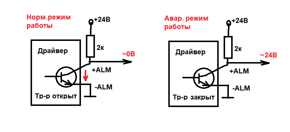

Сообщения: 3310
tsipa740 писал(а): 15 июл 2021, 20:42
xvovanx писал(а): вывод +Аларм (с подтяжкой) будет посажен на ноль. А в контроллере при замыкании на ноль включается аварийный режим. То что для одного нормальное состояние - для другого аварийное. Так что в начале всех опытов с подключением все работало правильно в соответствии с описанной логикой.
Я проверил эту теорию и мне кажется что это не так, если я правильно понял теорию, конечно.
Очевидно что я не понимаю что-то очень фундментальное - как это вообще возможно если сопротивление между ALM- - ALM+ 5Мом? Ему чтобы включится нужен ток ~4mA, с 5Мом там должно быть 5милиА, на три порядка меньше. Что за дичь вообще? Я уже реально подумываю расковырять этот шедевр инженерной мысли и к диоду мигалки аларма транзистор подключить.
Вот попытаюсь еще раз объяснить графически
1.png (957 просмотров) <a class='original' href='./download/file.php?id=196673&sid=8b76ff040b91ae24fe2dc88b3b122379&mode=view' target=_blank>Загрузить оригинал (19.37 КБ)</a>
При нормальной работе на драйвере на ноге +Аларм будет ноль, при аварии - +24В.
А у контролера наоборот, если на Е-стоп ничего не подаем (нормальная работа), на нем будет+24В (он внутри уже через резистор притянут к плюсу). Если соединим с нулем - будет стоп.
И замеры сопротивлений открытого/закрытого транзистора при включенных платах - до добра не доведут, и прибор спалите и выходы.
Вам надо инвертировать управляющий сигнал от драйвера до контроллера с помощью оптрона/транзистора/либо слаботочного реле.

tsipa740
Сообщения: 130
Зарегистрирован: 16 июн 2020, 00:09
Репутация: 15
Настоящее имя: Sergei
Сообщение tsipa740 »
xvovanx писал(а): 16 июл 2021, 14:40 Вот попытаюсь еще раз объяснить графически
Я не совсем понимаю как на этой схеме ноль на АЛМ+ возникает. Вот если как вы нарисовали на эмуляции у меня диодик не горит.
tyr.png (865 просмотров) <a class='original' href='./download/file.php?id=196678&sid=8b76ff040b91ae24fe2dc88b3b122379&mode=view' target=_blank>Загрузить оригинал (13.55 КБ)</a>
В первый раз я думал что ваша теория заключается в том что ALM+ подтянут к нулю, это бы объяснило то поведение которое я наблюдаю, но так-же в этом случае аларм бы включался при подключениие только одной ноги - estop к ALM+.
asdasd.png (878 просмотров) <a class='original' href='./download/file.php?id=196675&sid=8b76ff040b91ae24fe2dc88b3b122379&mode=view' target=_blank>Загрузить оригинал (39.91 КБ)</a>
xvovanx писал(а): 16 июл 2021, 14:40 Вам надо инвертировать управляющий сигнал от драйвера до контроллера с помощью оптрона/транзистора/либо слаботочного реле.
Объясните пожалуйста что именно вы имеете ввиду. Я пробовал вот так сделать, но неактивного аларма было достаточно чтобы включить аналоговое реле.
rl.png (878 просмотров) <a class='original' href='./download/file.php?id=196676&sid=8b76ff040b91ae24fe2dc88b3b122379&mode=view' target=_blank>Загрузить оригинал (25.43 КБ)</a>
