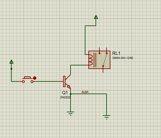

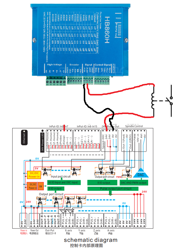

Я пробовал сделать вот так:
ри.png (1267 просмотров) <a class='original' href='./download/file.php?id=196646&mode=view' target=_blank>Загрузить оригинал (311.31 КБ)</a>
чтобы соотвествовало тому что написано в мануале прям идеально
енз.png (1267 просмотров) <a class='original' href='./download/file.php?id=196647&mode=view' target=_blank>Загрузить оригинал (72.6 КБ)</a>
но это ничего не поменяло.

Не надо заводить на Е-стоп. У меня подключено ALM- на 0V, а ALM+ на X-Home (драйвер, правда другой, но сути это не меняет).
Станок останавливается с ошибкой превышение лимита... После ресета ошибка снимается и можно продолжать работать...

Kachik писал(а): ↑15 июл 2021, 10:18 Не надо заводить на Е-стоп. У меня подключено ALM- на 0V, а ALM+ на X-Home (драйвер, правда другой, но сути это не меняет).
Сделал тоже самое на концевик - аналогично, концевик всегда закрыт теперь.
Я думаю принципиальной разницы между этими пинами нет, в цонце концов их вообще можно в маке перененазначить. Мне кажется что проблема в чём-то другом.
Если цепляю таким-же образом маленький LCDA357H то такой проблемы не наблюдаю.

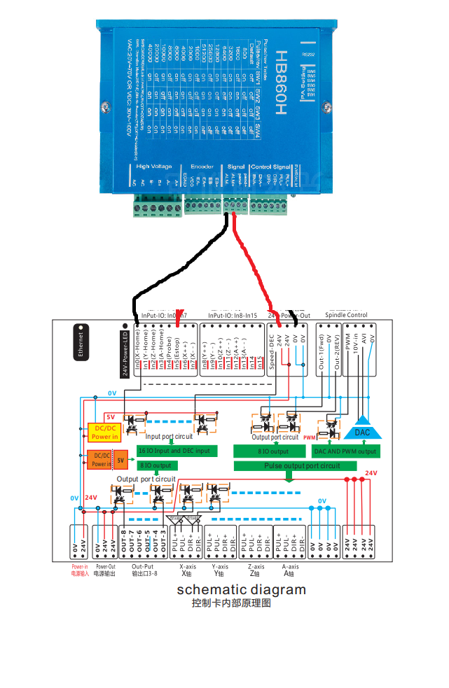

Я может не понял задумку, попробовал вот так:
ри.png (1678 просмотров) <a class='original' href='./download/file.php?id=196648&mode=view' target=_blank>Загрузить оригинал (310.03 КБ)</a>
Но чуда не случилось. В такой конфигурации инпут контроллера не загорается ни при горящем аларме ни при потухшем.
Подключил с какой-то нереальной болью к протюнеру, почему-то только к протюнеру на китайском подключается, нашел там опции касательно этой настройки и там выбор между нормально открытым и нормально закрытым.
Мне понятное дело желательно нормально открытый, но и нормально закрытый тоже сойдет - чонить придумать можно, хоть бы какой заработал.

Kachik писал(а): ↑ У меня подключено ALM- на 0V, а ALM+ на X-Home
Ещё раз перепроверил, подключено именно так. Контроллер MK4-ET, драйвер T86 Closed Loop Stepper Driver.
При ошибке на драйвере, контроллер уходит в ошибку по лимиту и останавливается... пока других идей у меня нет...

Если картинка правильно показывает внутреннюю схемотехнику, то входы контроллера надо [было] через транзисторы на драйвере подключать к земле контроллера. Хотя после подключения +24В в "обратку" на светики в оптопарах контроллера, возможно, что можно уже расслабиться...

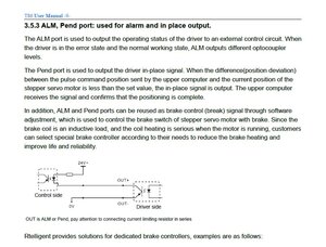

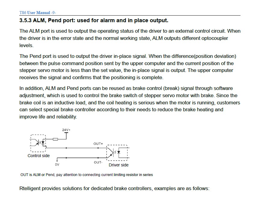

Начал думать - почему я именно так подключал. Открыл мануал от драйвера, а там:
Снимок экрана 2021-07-15 182336.jpg (1606 просмотров) <a class='original' href='./download/file.php?id=196654&mode=view' target=_blank>Загрузить оригинал (147.62 КБ)</a>

Вы не стесняйтесь рассказать как льзя если действительно понимаете - диоды на контроллере живы, а если какие не живы их с запасом, я готов проверить вашу теорию.
kfmut писал(а): ↑15 июл 2021, 15:59 Если картинка правильно показывает внутреннюю схемотехнику, то входы контроллера надо [было] через транзисторы на драйвере подключать к земле контроллера. Хотя после подключения +24В в "обратку" на светики в оптопарах контроллера, возможно, что можно уже расслабиться...
Уточните пожалуйста что именно вы предлагаете - на драйвере нет транзистора, на драйвере выход с оптопары.
xvovanx писал(а): ↑ Нужна инверсия, в описании драйвера - при нормальном состоянии транзистор с ОК открыт, т.е. вывод +Аларм (с подтяжкой) будет посажен на ноль. А в контроллере при замыкании на ноль включается аварийный режим. То что для одного нормальное состояние - для другого аварийное. Так что в начале всех опытов с подключением все работало правильно в соответствии с описанной логикой.
Т.е. если эта теория верна то ALM+ и ноль должны звониться а E-stop подключенный только к ALM+ включит E-stop без заведения ALM- на ноль, я правильно понимаю вашу теорию? Или что вы имеете ввиду что будет посажен на ноль? В моём понимании на ALM+ ALM- там фототранзистор висит в воздухе никуда не посаженный и не подтянутый.
Kachik писал(а): ↑ Начал думать - почему я именно так подключал. Открыл мануал от драйвера, а там:
Если что - я даже если чего и спалил претензий не имею, я благодарен что предложили хоть какие-то идеи. Но вообще я уже пару раз +24 по ошибке подключал к входам - чего им будет? Там +24 итак, разницы потенциалов нет - куда ток почетет-то? Какая ещё обратка, что вообще?

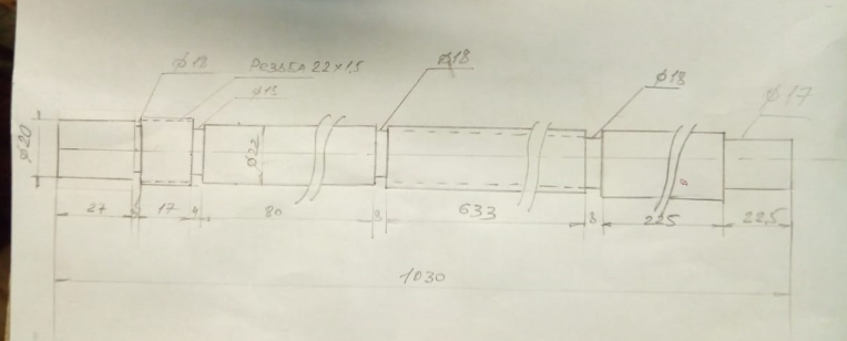

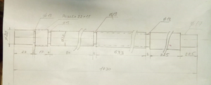

Парни,подскажите сколько будет стоить в Москве изготовить такой вал из стали ? Знакомая просит посодействовать ,надо озвучить цену ,если не "вспотеет" размещу в услугах с подробностями типа допусков и т д ,пока сам не знаю .
вал.png (1547 просмотров) <a class='original' href='./download/file.php?id=196655&mode=view' target=_blank>Загрузить оригинал (185.58 КБ)</a>
assy33
Сообщения: 22
Зарегистрирован: 13 апр 2014, 15:41
Откуда: г.Владимир
Сообщение assy33 »
Длинный...
Если в Москве - не меньше 15-20 тыс. Конечно ещё существенно будет влиять марка материала и допуска/посадки

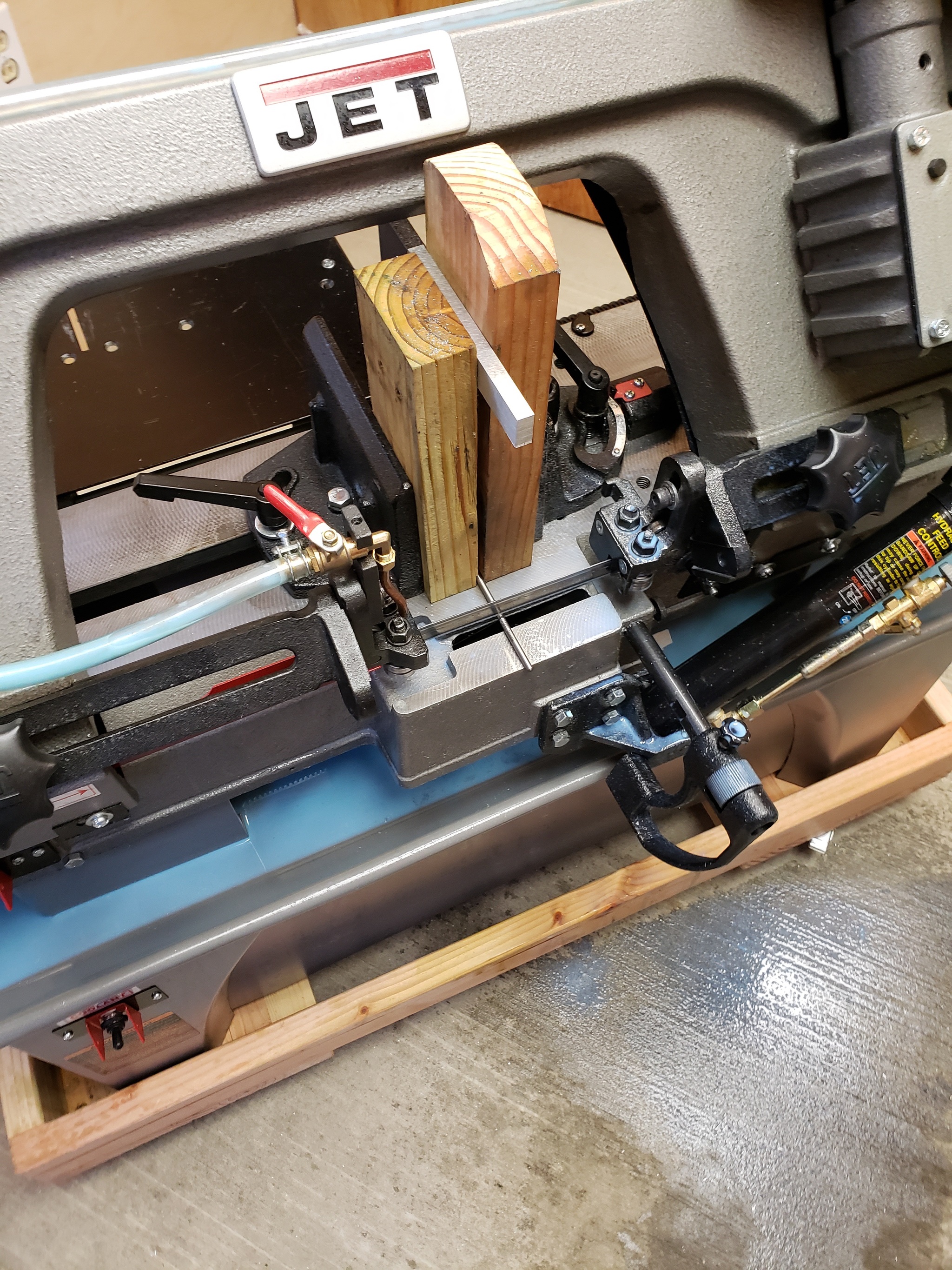

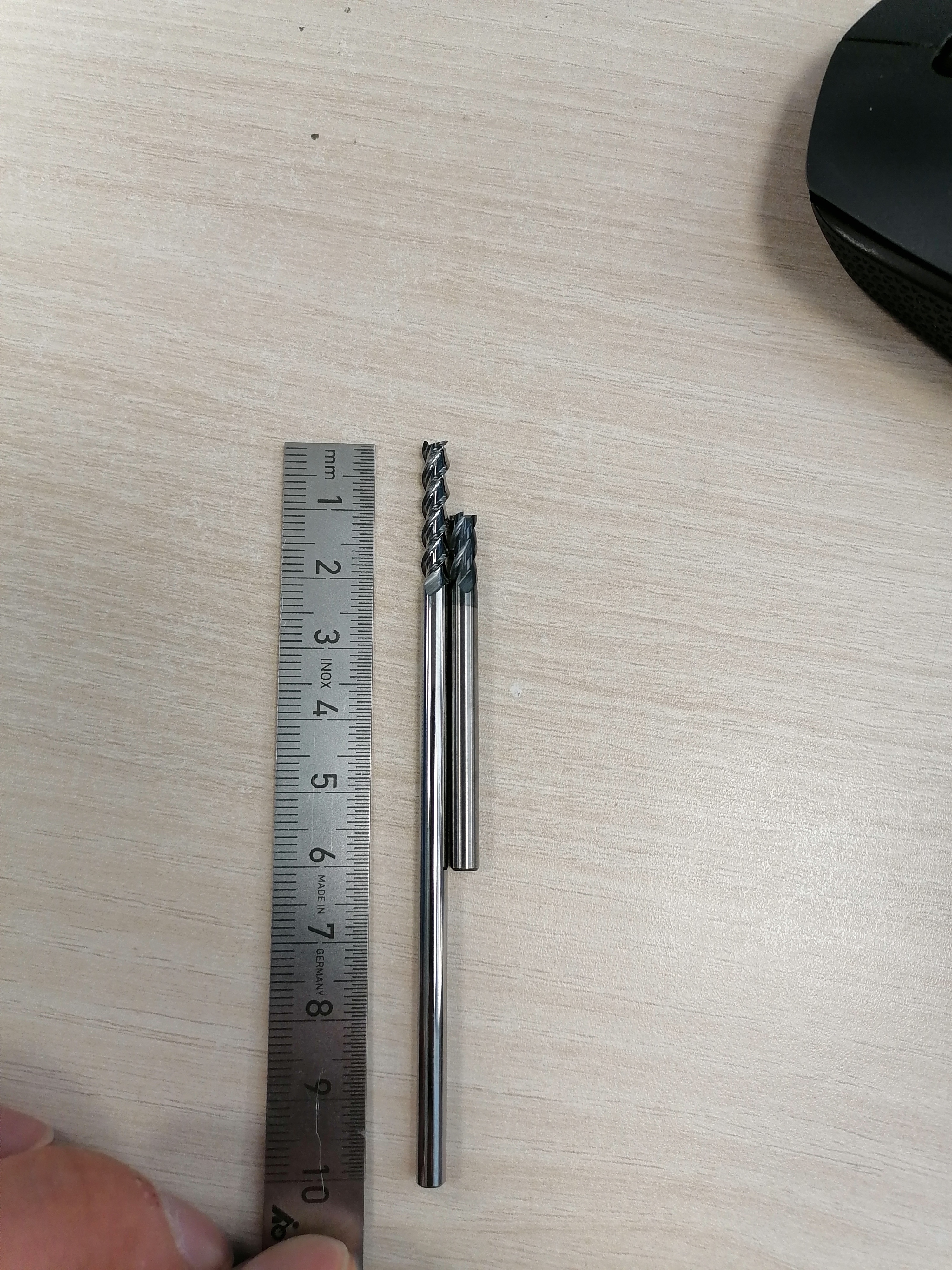

Вопрос уверен точно обсуждался, ну уж не ругайте только делитанта, купил пару длинных фрез в алиэкспрессе но на столько длинные мне не нужны, нужно укоротить примерно на 20-30мм., я могу сделать это просто болгаркой с обычным отрезным диском а потом хвост подровнять на наждаке, может лопнуть при отрезке, деформироваться и т.п.? Неохото испортить фрезы а то потом опять месяц ждать посылку.
IMG_20210713_104852.jpg (1459 просмотров) <a class='original' href='./download/file.php?id=196659&mode=view' target=_blank>Загрузить оригинал (4.18 МБ)</a>

Андрей Г. писал(а): ↑16 июл 2021, 08:24 Всем привет
Я резал хсс свёрла(ну штуки типа сверел, не суть важно) на ленточнике уот так уот. Ничего не стрельнуло и не лопнуло, правды ради, выбег я потом не проверял - там применение этой штуки точности не подразумевает.
1621206724176763964.jpg (1449 просмотров) <a class='original' href='./download/file.php?id=196661&mode=view' target=_blank>Загрузить оригинал (1.73 МБ)</a>
