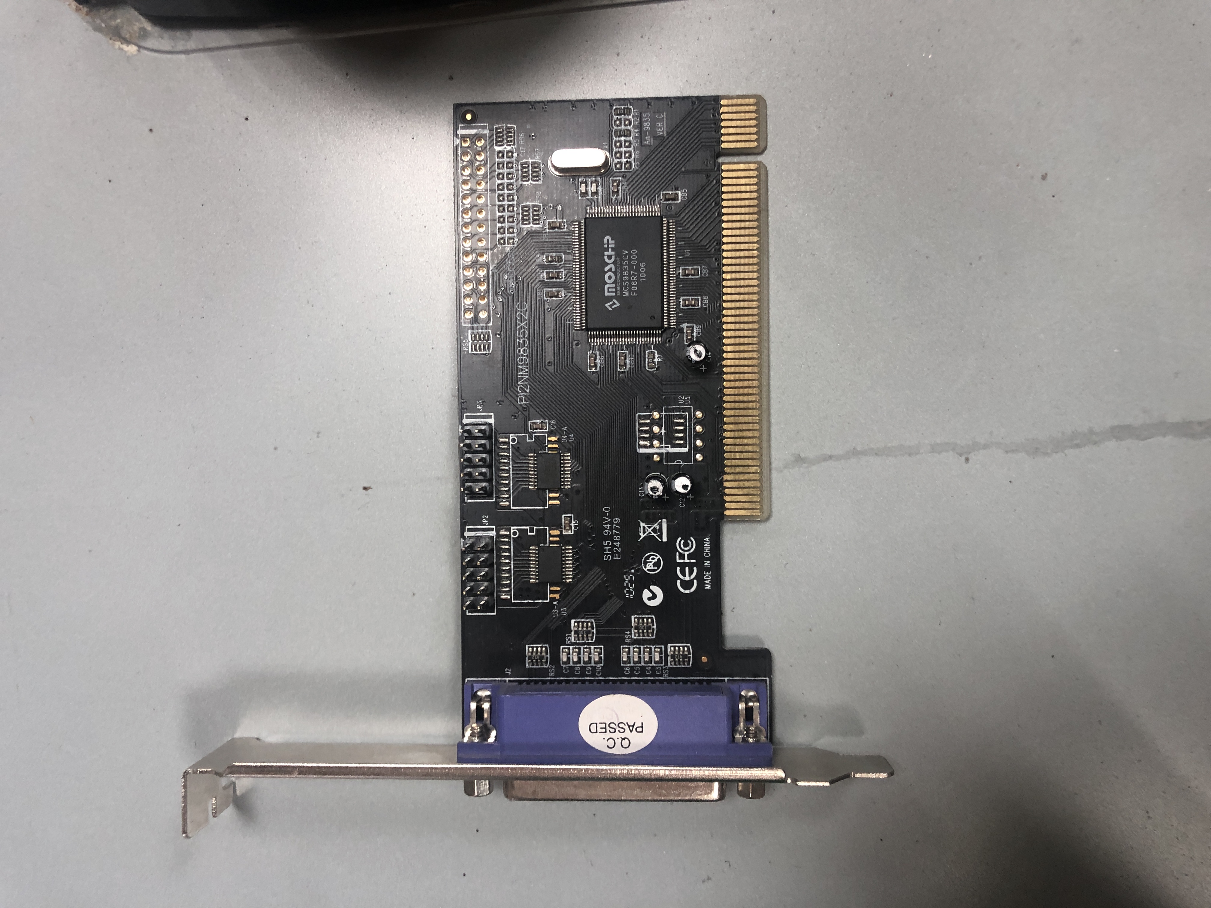

Вообщем я подключим контроллер к второму лпт порту, и опытным путём через степконфиг выяснил что работает только порт d200, и когда я управляю осью Х , она почему то работает только в одну сторону, во вторую не едет.

Рамиль Сафиуллин писал(а): ↑ выяснил что работает только порт d200, и когда я управляю осью Х , она почему то работает только в одну сторону, во вторую не едет
вот некоторые платы PCI-LPT именно так и работали. У них почему то половина пинов не работало. Китайцы еще к этим платам дают CD с кучей драйверов на все платы PCI-LPT. Выбирай что подходит :)
Так черные платы работали, зеленые работали нормально.

aftaev писал(а): ↑ У них почему то половина пинов не работало.
получается, что это лечится только заменой карты?
Все чему ты научился и можешь применить - это плоды твоего «терпения».
ex71
Сообщения: 743
Репутация: 109
Re: Токарный 1К62 переделанный под ЧПУ!
Сообщение ex71 »
Рамиль Сафиуллин писал(а): ↑12 июл 2021, 20:06
поэтому говорят что нужны именно материнки с LPT портом. А все внешние карты (особенно USB) для ЧПУ не подходят.

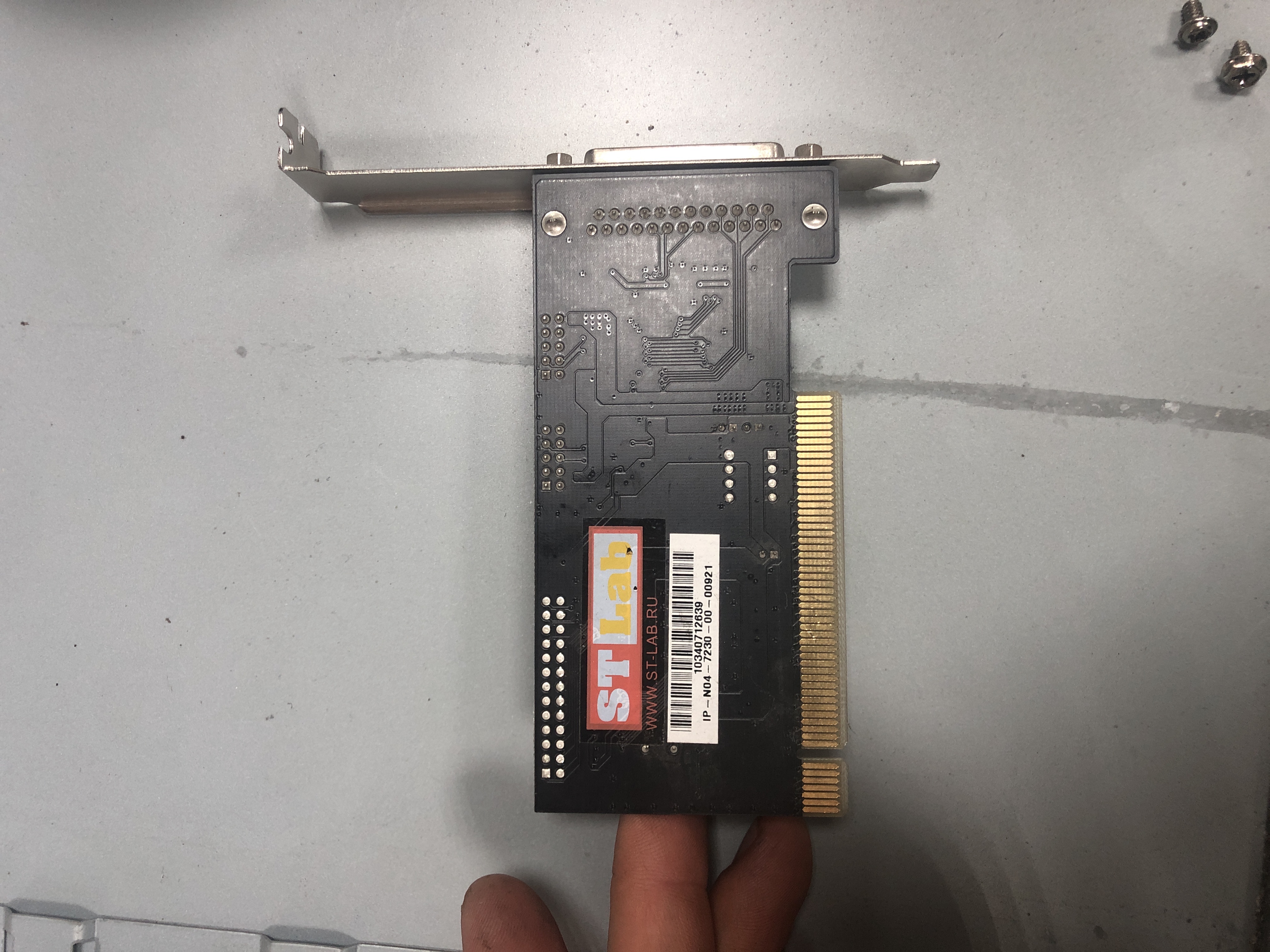

Вот такая лпт ( чёрная)
image.jpg (1798 просмотров) <a class='original' href='./download/file.php?id=196765&mode=view' target=_blank>Загрузить оригинал (2.37 МБ)</a>
image.jpg (1798 просмотров) <a class='original' href='./download/file.php?id=196766&mode=view' target=_blank>Загрузить оригинал (2.05 МБ)</a>

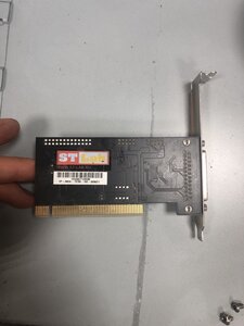

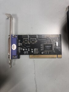

На моей плате, сиииильней сэкономили!))Изображение
