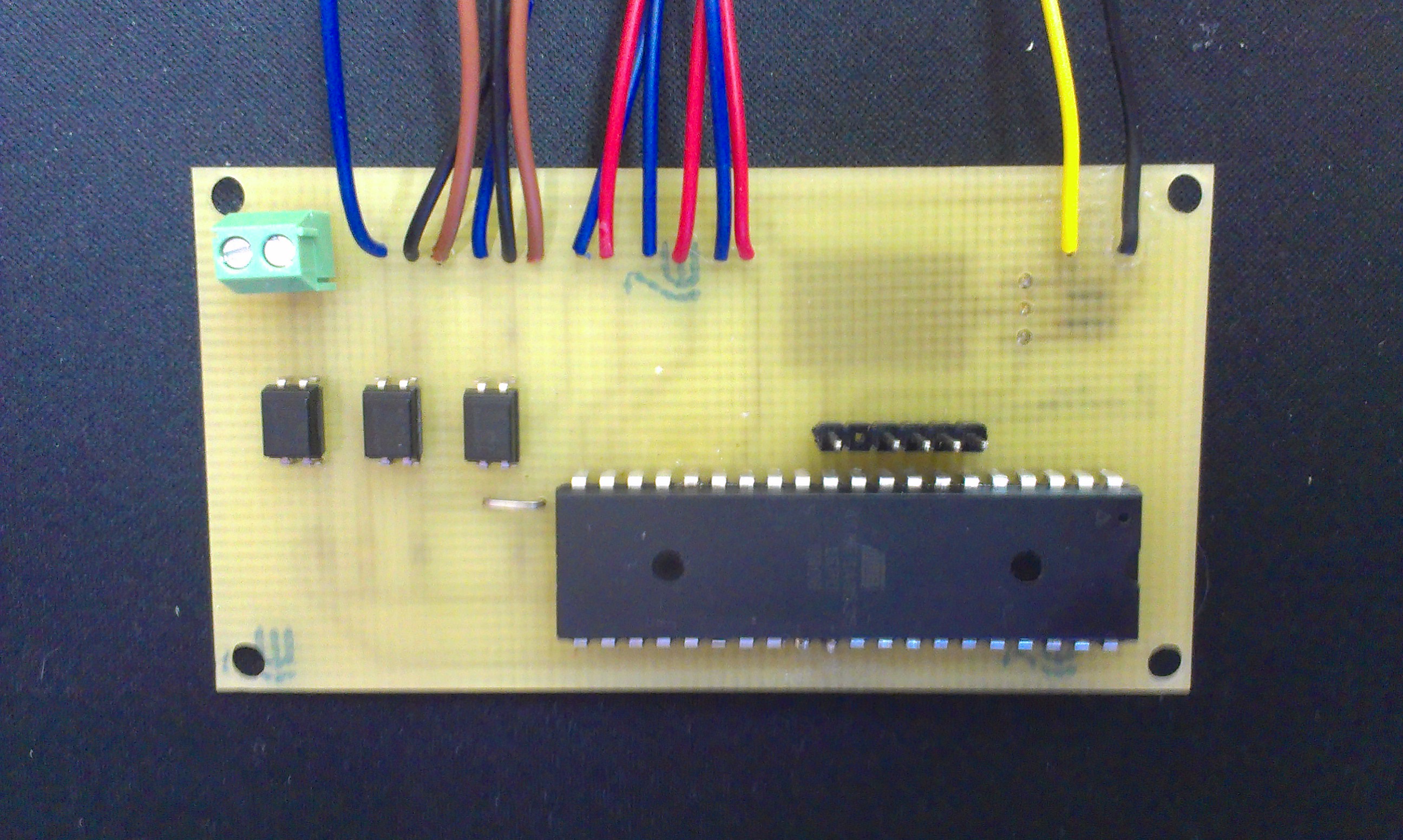

Недавно меня попросили собрать платку управления для устройства, которое должно было перемещаться из одной точки в другую с помощью шагового двигателя.
В начале и конце установлены концевые выключатели (можно индуктивные), и одна кнопка управления.
Нажатие на кнопку приводит к передвижению устройства к противоположному концевому выключателю.
Если нажать кнопку во время движения - мотор поменяет направление.
Движение происходит с плавным изменением скорости, т.е. с плавным разгоном и торможением, в том числе и при смене направления.
Собрано на микроконтроллере ATMega.
Могу поделиться прошивкой, рисунком платы, или, даже сделать такую платку управления за адекватное вознаграждение.

Если очень медленно вращать, то можно просто подавать нужную частоту,
а вот если не очень медленно, и масса подвижной части ощутимая, тут уже придется хитрить с плавным ускорением и торможением.
В моем случае контроллер использовался для выдвижного бара напитков, а их резко дергать нельзя.
"Схемку" я не обещал, т.к. у меня ее просто нет, да и нечего там показывать в общем то.
Все, что могу предложить - это плата в Sprint Layout и прошивка микроконтроллера ATMega 8535 для среды Algorithm Builder
Если точно опишите требуемый функционал - мог бы поправить программку и запрограммировать контроллер, отправить вам почтой.
Но, проблема в том, что после в алгоритме его работы вы уже ничего изменить не сможете.

На плате не вижу кварца, то есть используется внутренний RC-генератор МК. Значит, точность и стабильность частоты невысока. Для выдвижного бара это, само собой, особого значения не имеет, а вот для телескопа, ИМХО, совсем наоборот :)

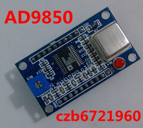

Я все-таки заказал вот это
8-7.jpg (8235 просмотров) <a class='original' href='./download/file.php?id=13181&mode=view' target=_blank>Загрузить оригинал (75.08 КБ)</a>
, жду когда подвезут его, там на платке виден кварц - такая белая коробка справа, на 125 Мгц. Думается, он обеспечит часовую точность. Кварцевые часы же делают.

Konsteble писал(а):там на платке виден кварц - такая белая коробка справа, на 125 Мгц. Думается, он обеспечит часовую точность.
Вот с этим как раз проблем быть не должно, точность таких генераторов, как на платке, гораздо выше, чем в обычных кварцевых часах. И уж тем более выше, чем точность любых часов механических.
