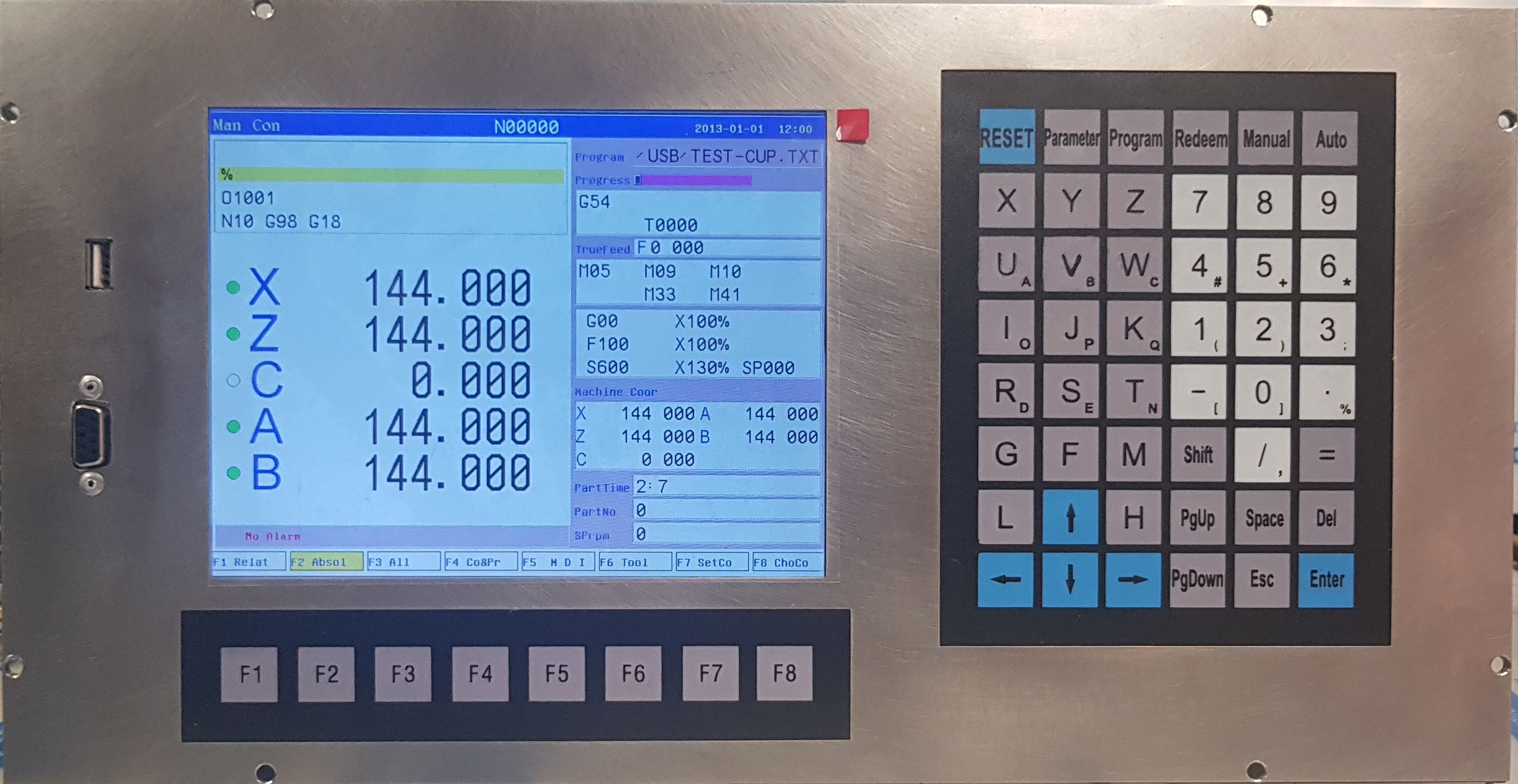

Производим и продаем токарные и фрезерные стойки 1000 серии.
Серия достаточно распространенная, делают szck, newker, и прочие производители.
Чем наши отличаются - поправлен софт, поправлены баги железа, в новых версиях будет сетка, вынос портов (входных, выходных) по CAN
cnc2mill 1000 токарная 3х осева, базовый вариант 46000р
cnc2mill 1000 фрезерная 3х осева, базовый вариант 46000р
Базовый вариант включает в себя процессорный блок с основной клавиатурой + блок с расширенной клавиатурой + MPG + комплект разъемов
Ниже приведены фото стандартной панели.
Способы оплаты, нал - по номиналу. Б/н по договору поставки - +20% (полный НДС)
Доставка куда хотите, сдэк.
Краткое описание
Стойка токарная/фрезерная CNC2MILL 1000 3х осевая (X,Z,C)
Шасси 1000 го исполнения, включает в себя процессорный блок с монитором и клавиатуру расширения.
Краткие тех. характеристики
Процессорный комплект Samsung 600 mhz + FPGA + DSP
Внутренняя flash 32G
Матрица 800x600 TFT LCD
Порты USB
Поддержка инкрементальных энкодеров по всем осям
Поддержка автоматической смены инструмента, как линейного магазина, так и револьверной головки до 8ми инструментов. Так же поддержка любых головок с кодовым диском, до 256 позиций.
Управление всеми осями step/dir - до 6ти осей одновременно
Поддержка 2х шпинделей одновременно.
Вход энкодера шпинделя
Выход на пульт ручного управления MPG
32 программируемых входа для управления
16 программируемых выходов для управления внешними устройствами
независимые сигналы stop/start/alarm/halt
отдельные выходы для подключения многопозиционных переключателей для управления подачей, скоростью шпинделя, ручным маховиком, блокировка движения.
Режимы запуска шпинделя: вперед/назад/поступательно вперед/поступательно назад
ПЛК - легко программируется, можно подключить барфидер, конвеер, лапу измерителя
Для желающих посмотреть лично, можно это сделать в Спб
Гарантия 1 год, ремонт, обслуживание в Спб
Стойки в наличии в следующих конфигурациях
Токарные 1000 шасси - 2х осевые, 3х осевые, 4х осевые , 5ти осевые
Фрезерные 1000 шасси - 3х осевые, 4х осевые, 5ти осевые
Токарная версия 990 шасси (моноблок) - 2х осевые
Кабелей в комплекте нет, но можем сделать под заказ по вашим размерам.
Возможна помощь при инсталляции, консультации, модернизация вашего оборудования, разработка проекта под ключ.
Вот по ссылке можно посмотреть как пример модернизации, закончили в середине июня. https://www.youtube.com/watch?v=O9CxBBcXqEU
Будут вопросы, на все ответим, кое что из стандартных вопросов описано на директлоте ,но можно и тут повторить.
Для оперативной связи watsapp 89602316шесть-шесть.девять prometeus76@inbox.ru

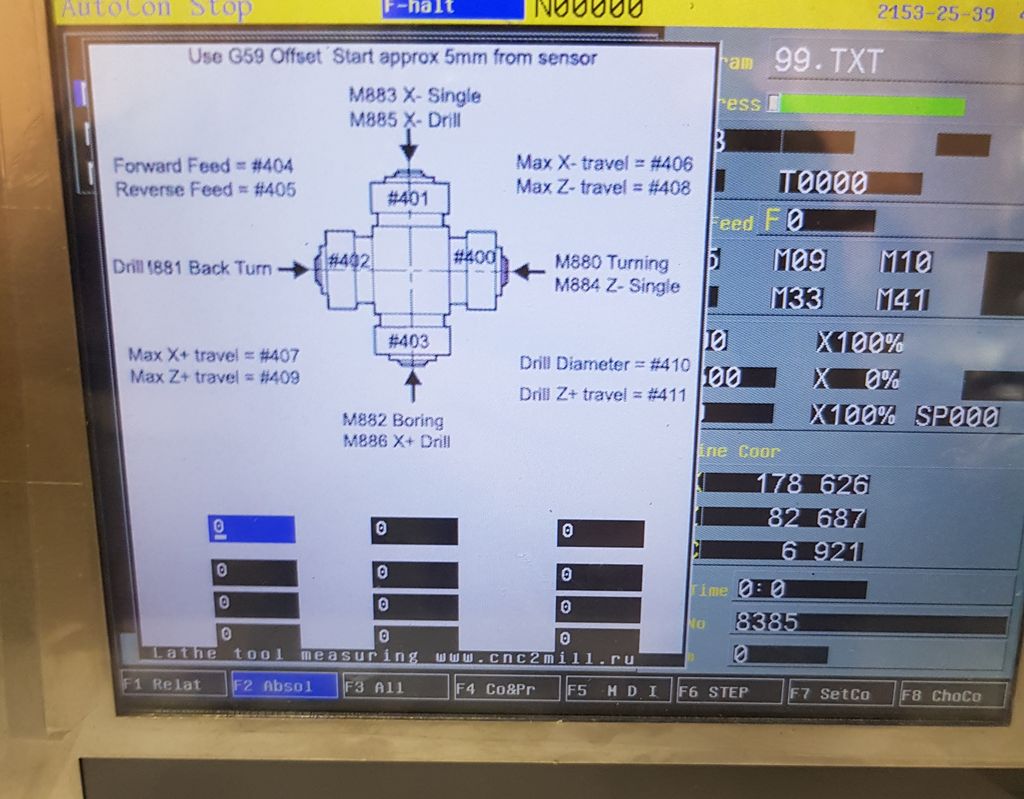

Отвечу тут на вопрос из лички.
В личке почему то нет кнопки ответить.
Постпроцессор мы используем обычный fanuc , конкретно я работаю в inventor.
А так все пишем ручками для простых деталей.
Проблем с проводами нет, их просто нет. Пока не делаем, это сильно удорожит стойку. В 80% случаем провода есть в комплекте со станком.
А если их нет, и станок с металлолома, то думаю кроме проводов там проблем хватает.
Но на заказ можем сделать проводку, цена провода из ЭТМ.
И щуп и датчик инструмента работают без проблем. На токарке это М880-М888 на фрезере не помню, надо доку смотреть.
Под токарку у нас написан небольшой скрипт для измерения лапой. Едете в специальную точку для измерений и по м командам снимаете размеры, которые автоматом падают в таблицу коррекции.
Ничего дополнительного программировать не надо.
По поводу допиливания, что конкретно надо допилить? Все что вы хотите работает из коробки. Считайте что вы ставите fanuc 0i, разве вам что то надо допиливать в фануковской стойке?
Но сделать можем конечно, плк резиновый, можно туда что угодно запихнуть + любую программу можно по Мкоду вызвать из памяти и исполнить.
lathe.jpg (3258 просмотров) <a class='original' href='./download/file.php?id=196315&mode=view' target=_blank>Загрузить оригинал (139.63 КБ)</a>

Сколько будет стоить 5-ти осевая, вот с такой доп. панелью:
Снимок экрана 2021-06-28 194306.jpg (3177 просмотров) <a class='original' href='./download/file.php?id=196326&mode=view' target=_blank>Загрузить оригинал (34.57 КБ)</a>

Kachik писал(а): ↑28 июн 2021, 19:44 Сколько будет стоить 5-ти осевая, вот с такой доп. панелью:Снимок экрана 2021-06-28 194306.jpg
5 осей будет стоить 56000тр.
Но с такой панелью пока не делаем, только с короткой. Вроде она такая же как и короткая, только 8 функциональных кнопок и крутилка на скорость шпинделя.
У нас пока лайт версия.
