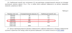

Имеется в хозяйстве чугунная поверочная плита 1000х760мм. В процессе модернизации моего старого портальника на сварной раме, возникла мысль - а не использовать ли эту плиту в качестве основания? Но стали мучить сомнения. Дело в том, что плита эта при постукивании по ней металлическим молоточком ощутимо "звенит". Аналогичное постукивание по чугунной станине любого фабричного станка такого звона даже близко не даёт. У кого-то был опыт использования аналогичной плиты при строительстве станка? Может её в полимер-гранит залить? Или не терять времени и делать целиком полимер-гранитную конструкцию?

по госту поверочная плита совсем не рассчитана на б/м высокие нагрузки, предполагается что на нее тихонько кладут поверяемую деталь и все.
Re: Портальник на поверочной плите - вопросы
knifemaker писал(а): ↑ предполагается что на нее тихонько кладут поверяемую деталь и все.
Видимо для того, чтобы не было забоев, вмятин и тд..
knifemaker писал(а): ↑ по госту поверочная плита совсем не рассчитана на б/м высокие нагрузки,
01.png (30641 просмотр) <a class='original' href='./download/file.php?id=196263&mode=view' target=_blank>Загрузить оригинал (41.61 КБ)</a>

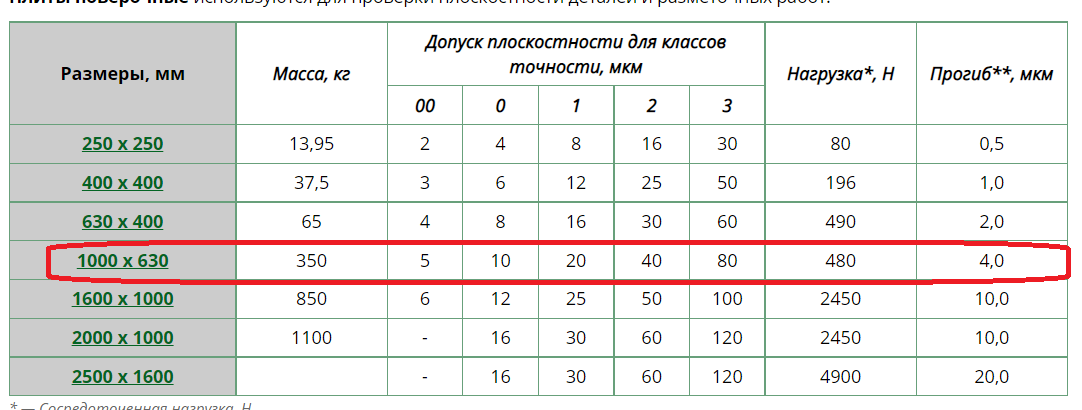

именно, расчетная нагрузка всего 50кг.
да дальше плита не развалится, конечно, но плоскостность уйдет.
а ведь ради нее все и затевалось.
knifemaker писал(а): ↑ именно, расчетная нагрузка всего 50кг.
Интересно бы увидеть расчетную нагрузку для многих хобячных столов :) Интересно что больше прогнется. Стальной стол 600х1000х50 с нарезанными Т- пазами. Или поверочная 1000х630. Толщину ее не помню 100-150мм.
Друга табличка на прогиб уже показывает 90кг
02.png (30637 просмотров) <a class='original' href='./download/file.php?id=196264&mode=view' target=_blank>Загрузить оригинал (33.8 КБ)</a>

aftaev писал(а): ↑ Стальной стол 600х1000х50 с нарезанными Т- пазами. Или поверочная 1000х630. Толщину ее не помню 100-150мм.
конечно стальная прогнется больше. раз в 10. она ж тоньше в ~2.5 раза.
