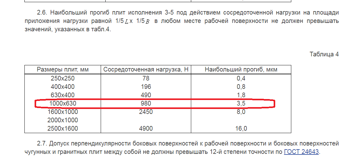

по госту поверочная плита совсем не рассчитана на б/м высокие нагрузки, предполагается что на нее тихонько кладут поверяемую деталь и все.
Re: Портальник на поверочной плите - вопросы
knifemaker писал(а): ↑ предполагается что на нее тихонько кладут поверяемую деталь и все.
Видимо для того, чтобы не было забоев, вмятин и тд..
knifemaker писал(а): ↑ по госту поверочная плита совсем не рассчитана на б/м высокие нагрузки,

Сообщение knifemaker »
именно, расчетная нагрузка всего 50кг.
да дальше плита не развалится, конечно, но плоскостность уйдет.
а ведь ради нее все и затевалось.

knifemaker писал(а): ↑ именно, расчетная нагрузка всего 50кг.
Интересно бы увидеть расчетную нагрузку для многих хобячных столов :) Интересно что больше прогнется. Стальной стол 600х1000х50 с нарезанными Т- пазами. Или поверочная 1000х630. Толщину ее не помню 100-150мм.
Друга табличка на прогиб уже показывает 90кг

aftaev писал(а): ↑ Стальной стол 600х1000х50 с нарезанными Т- пазами. Или поверочная 1000х630. Толщину ее не помню 100-150мм.
конечно стальная прогнется больше. раз в 10. она ж тоньше в ~2.5 раза.
