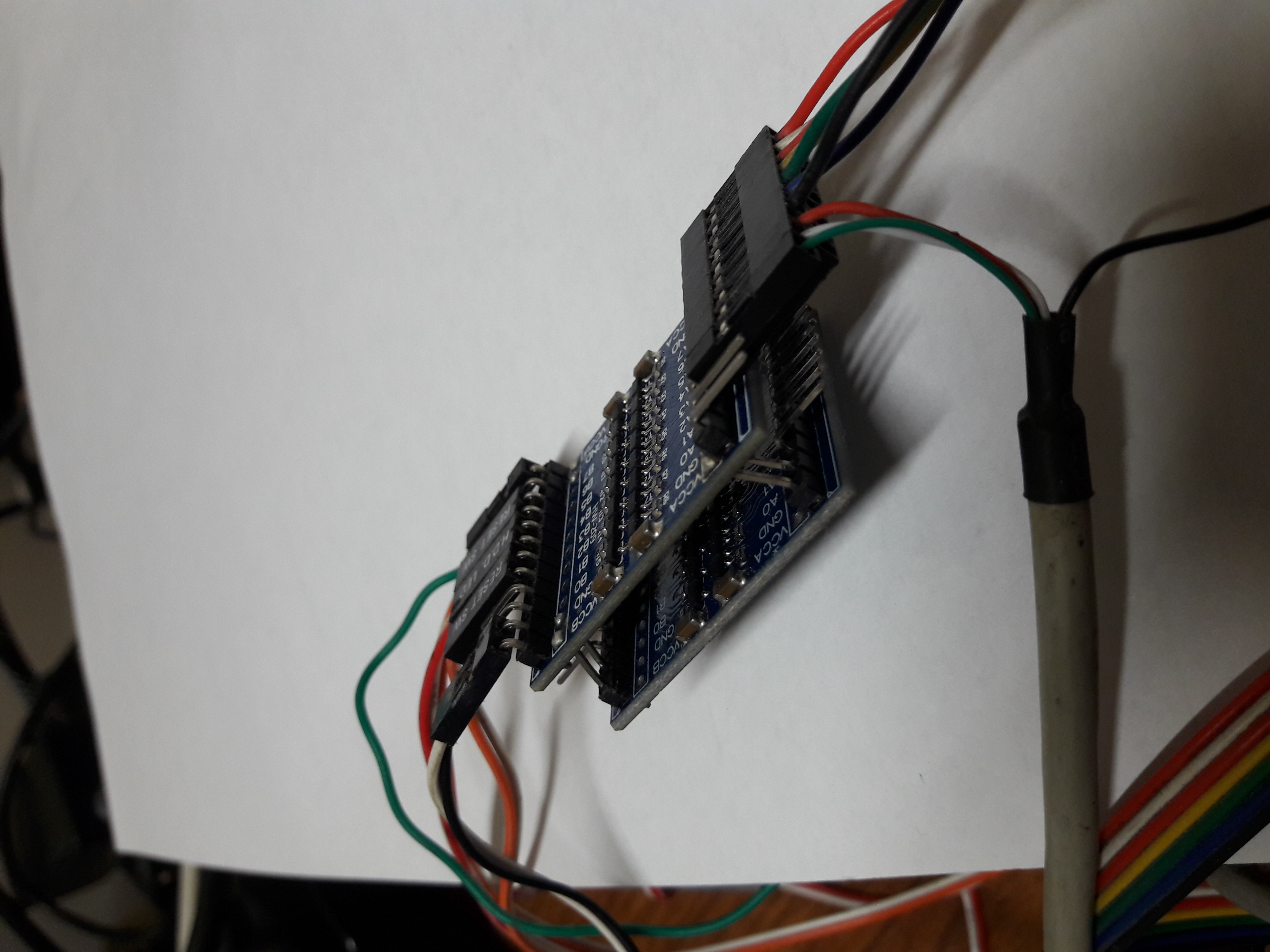

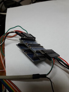

А драйверам 3,3 вольта хватает ?
А я вот такой бутер сделал на 16 каналов (2180 просмотров) <a class='original' href='./download/file.php?id=196595&mode=view' target=_blank>Загрузить оригинал (2.85 МБ)</a>
Re: LinuxCNC + Orange Pi (allwincnc)
гражданинъ писал(а): ↑ А драйверам 3,3 вольта хватает ?
Как-то давно пробовал рулить этими драйверами с китайской платы MKS SBASE. Все уровни были 3.3В. Прекрасно работало.
