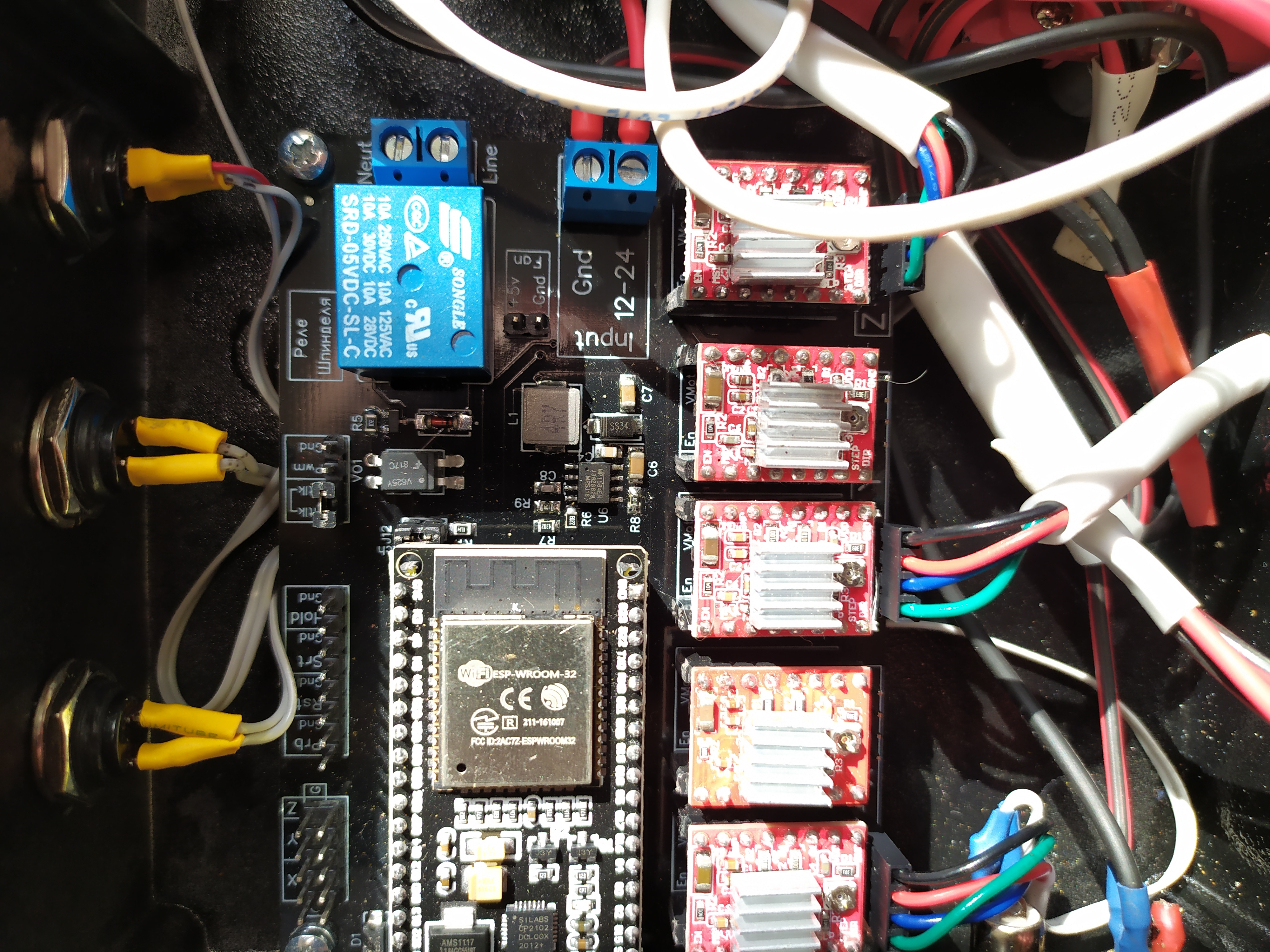

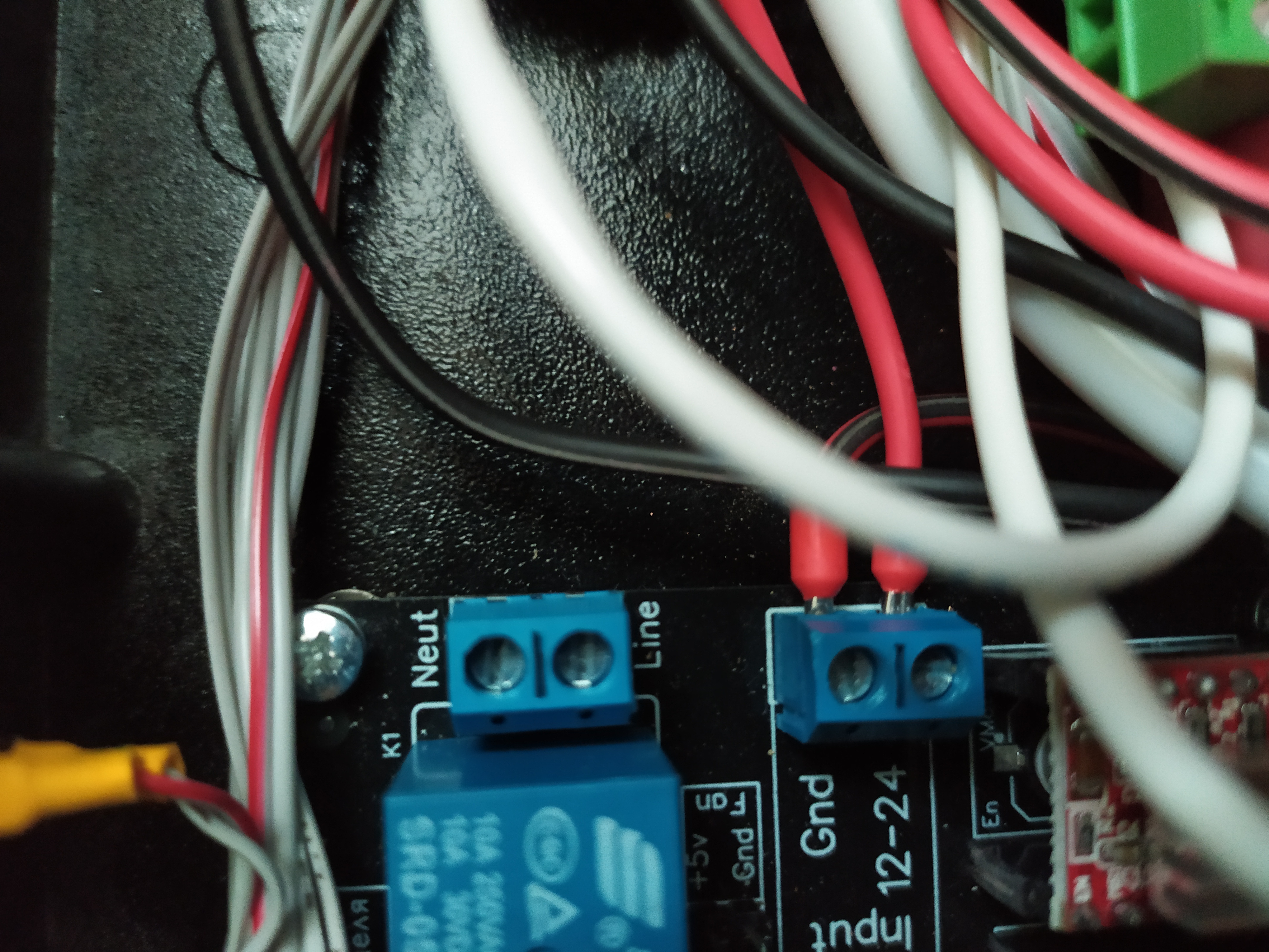

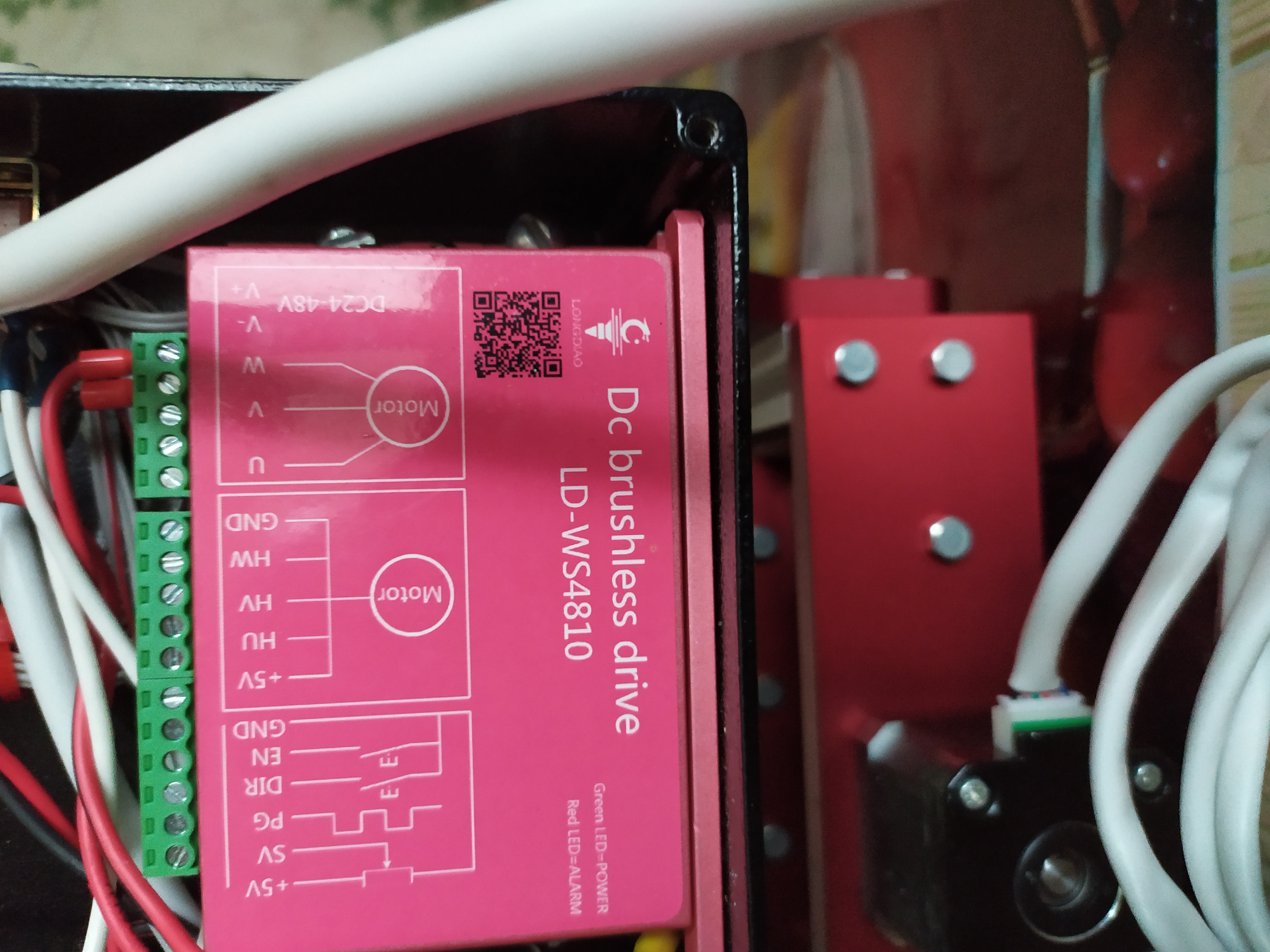

DRUNYA33
Сообщения: 0
Зарегистрирован: 06 ноя 2020, 18:54
Сообщение DRUNYA33 »
IMG_20210626_072128.jpg (1139 просмотров) <a class='original' href='./download/file.php?id=196249&mode=view' target=_blank>Загрузить оригинал (5.02 МБ)</a>
вот сам контроллерИзображениеДоброго, подскажите пожалуйста схему подключения шпинделя LD42WS-250w к драйверу и контроллеру?
IMG_20210625_195409.jpg (1193 просмотра) <a class='original' href='./download/file.php?id=196246&mode=view' target=_blank>Загрузить оригинал (4.65 МБ)</a>
IMG_20210625_195400.jpg (1193 просмотра) <a class='original' href='./download/file.php?id=196247&mode=view' target=_blank>Загрузить оригинал (4.61 МБ)</a>

steals_y2k
Сообщения: 900
Репутация: 61
Настоящее имя: Makc
Откуда: Ярославль
Сообщение steals_y2k »
прям первая ссылка на али рисует схему😂😂
LD42WS-250w.jpg (1173 просмотра) <a class='original' href='./download/file.php?id=196248&mode=view' target=_blank>Загрузить оригинал (69.85 КБ)</a>
Курдль
Сообщения: 1060
Репутация: 282
Откуда: Msk
Сообщение Курдль »
steals_y2k писал(а): ↑ прям первая ссылка на али рисует схему
Вопрос, в том числе "... и контроллеру"
NEUT -> GND
LINE -> EN
PWM -> SV
GND -> GND
