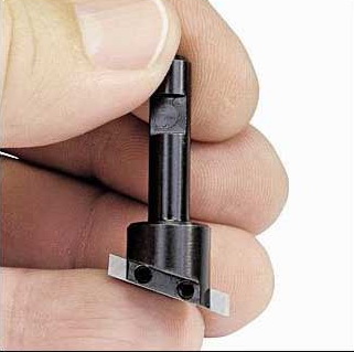

Вот еще вопрос для обсуждения.
Недавно увидел вот такой инструмент (fly cutter), который можно таки запихать в патрон нашего станка.
Как вы думаете, имеет ли он шанс на успех?

xenon-alien писал(а): ↑ А не проще ли сразу гайку сделать?
В теме по ссылке следующий же ответ: "...если оборудование есть"
Но мне пока интересна сама возможность применения Fly Cutter на шпинделях со слабым моментом.
Курдль писал(а): ↑ Но мне пока интересна сама возможность применения Fly Cutter на шпинделях со слабым моментом.
А что мешает "царапать" заготовку?

xenon-alien писал(а): ↑ А что мешает "царапать" заготовку?
Ну, чем больше диаметр режущей кромки, тем большее усилие требуется на преодоление сопротивления материала заготовки.
Одно дело вставить в маломощный шпиндель фрезу диаметром 6 мм, а другое - 20 мм.
При крутящем моменте моего шпинделя 20 Н/см усилие на кончик пера как раз и будет 20 Н, т.е. около 2 кг.
И что оно процарапает с таким усилием и на какую глубину?..

Курдль писал(а): ↑ Недавно увидел вот такой инструмент (
А какой смысл при таких размерах в флайкатере? Вроде его фишка в большом радиусе, а так - любая фреза по дереву со сколотым уголком, или просто кривая, в флайкатер превращается.
Для большого диаметра нужно понижать обороты и момент шпинделя пропорционально снизится.
Сообщения: 2098
На диаметре 20мм подозреваю снижать обороты не нужно. Они и так не дотягивают до нормальных. А вот станок может начать прыгать от такой мухорезки если балансировка окажется недостаточной (и хорошо если ее не разнесет от вибраций).

calabr писал(а): ↑ А какой смысл при таких размерах в флайкатере? Вроде его фишка в большом радиусе, а так - любая фреза по дереву со сколотым уголком, или просто кривая, в флайкатер превращается.
Для лицевой обработки того же алюминия хочется иметь что-то более эффективное, чем простая концевая фреза.
Для патронов типа Er11 не видел специальных фрез для face. Fly Cutter мог бы решить задачу.
Понижать обороты и повышать момент я намереваюсь, применив шпиндель с ременным приводом (см. выше).
nevkon писал(а): ↑ На диаметре 20мм подозреваю снижать обороты не нужно. Они и так не дотягивают до нормальных. А вот станок может начать прыгать от такой мухорезки если балансировка окажется недостаточной (и хорошо если ее не разнесет от вибраций).
Да, это весомый аргумент. Имея такой станок всегда приходится оглядываться на его жесткость :(
