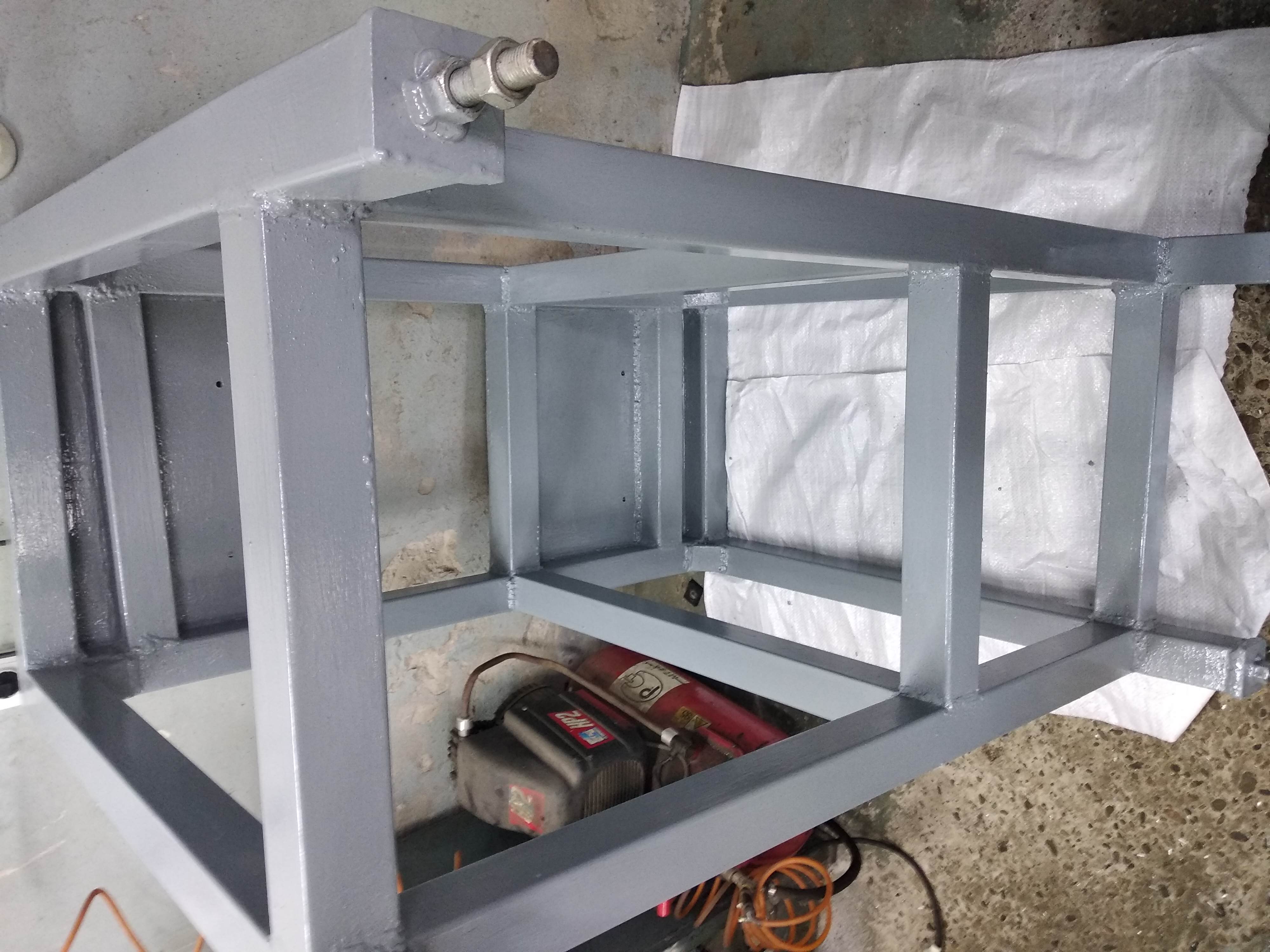

Re: Токарный МК 3002 ЧПУ
Итак, последний слой краски на каркасе стола для станка. Стол будет разделен на два независимых и герметичных друг от друга отделения. В одном будет колодец с поддоном и баком для сож, в другом вся электрика. Для удаления стружки побокам от станины, поставлю шнековые транспортеры как на промышленных станках. Будут сбрасывать стружку в колодец.
Для выравнивания площадки под станиной станка были куплены эпоксидная смола и рубленое стекловолокно. Сделаю густую смесь, положу на площадки под станину и потом просто на нее поставлю станину. Площадки примут нужную форму.
