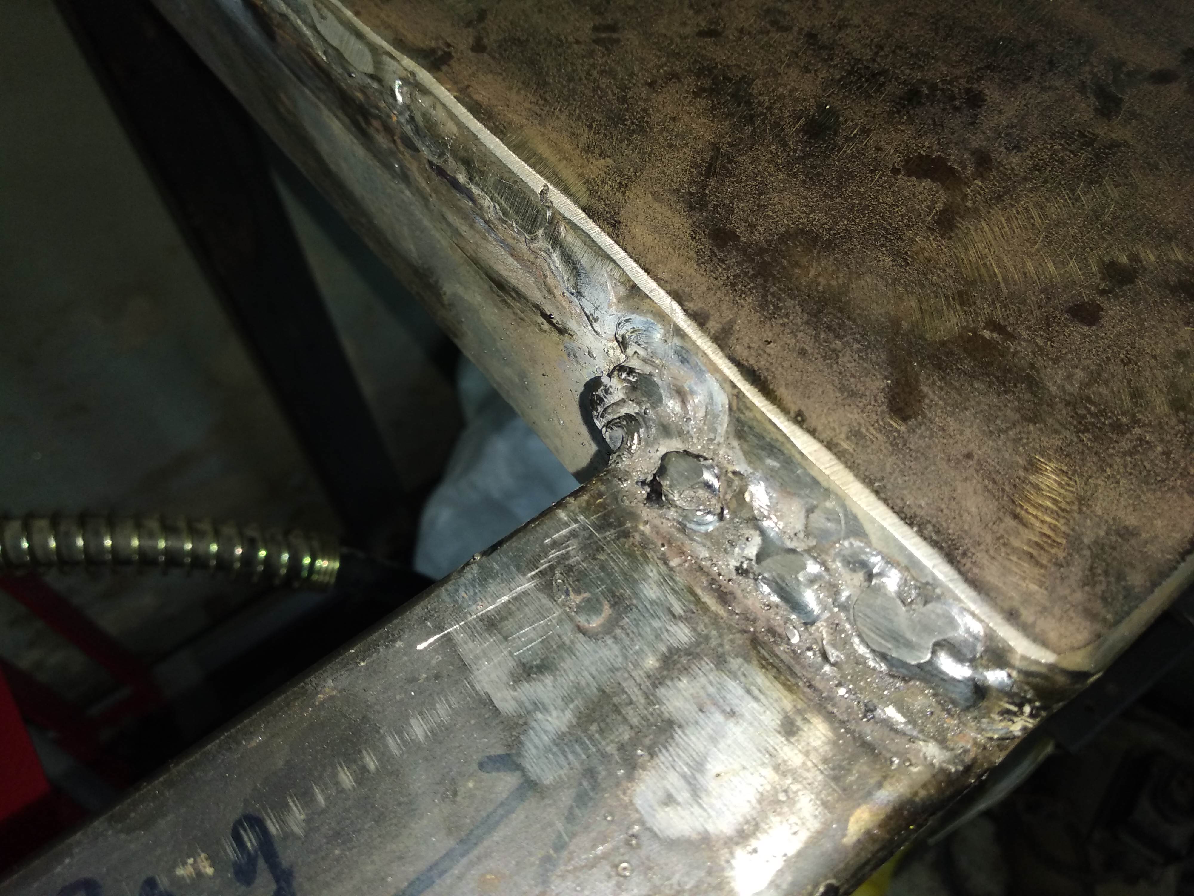

Сперва сварил стол. Сварщик из меня две с половиной недели назад был почти никакой. Взял у друга инвертор, маску, купил электроды и вперед.
Поначалу какал а не варил, но после второй пачки электродов дело пошло. В итоге переварил потом все швы которые мне не понравились.
Варил стол две недели. Причем полторы недели я по сути учился это делать))) Швы конечно далеки от совершенства, но теперь в них появилась уверенность.
Исходя из моего опыта понял, что полуавтомат наше все.))
Стол варил из того, что было и старался побыстрей. По этому сильно на красоте не заморачивался.

Теперь фото.

стол шов.jpg (11859 просмотров) <a class='original' href='./download/file.php?id=196162&mode=view' target=_blank>Загрузить оригинал (932.78 КБ)</a>
