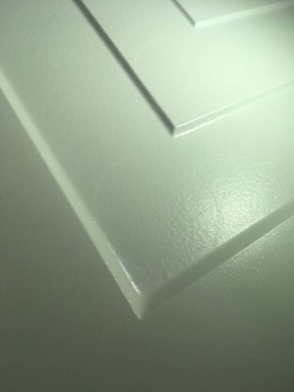

станок filato1325ptv нужна помощь
Кто с таким сталкиваля как решить ? (2198 просмотров) <a class='original' href='./download/file.php?id=196113&mode=view' target=_blank>Загрузить оригинал (15.64 КБ)</a>
Кто с таким сталкиваля как решить ? (2198 просмотров) <a class='original' href='./download/file.php?id=196114&mode=view' target=_blank>Загрузить оригинал (19.08 КБ)</a>
траектории (2194 просмотра) <a class='original' href='./download/file.php?id=196115&mode=view' target=_blank>Загрузить оригинал (425.73 КБ)</a>

круги возникают только в углах.

Сообщение steals_y2k »
g61/g61.1
отменяется g64

я ответил, как устранить круги в углах.
пнуть ногой программиста и сказать про эти коды.

igor876 писал(а): круги возникают только в углах.
Не хватает жесткости станка, "клюет носом" при торможении. Попробовать сделать (в качестве тестов) дополнительный чистовой проход с минимальным съемом. Если будут повторяться "круги", то снижать ускорения.

все правильно диаметр большой. Чтобы убрать радиусы в углах использую функцию выборка фрезой 3 мм. В арткаме задаю глубину одинаковую что для фрезы 3 мм что для фрезы 30 м. Так вот после обработки возникает разноглубинность фрез. Тройка заходит глубже и в углу образуется треугольник. Пресмотритесь

Надеюсь не метров :hehehe: Правда, увидел круги ! Такие фотки ,не понятно на что смотреть . А круг это эти 30 мм от большой фрезы ? В арткаме в траектории его видно ? При такой жёсткости станка добиться повторяемости глубины разным инструментом будет не просто или не возможно ! Мои соседи мебельщики тоже не могут добиться ровности ,но там побольше поле .

гражданинъ писал(а): А круг это эти 30 мм от большой фрезы ?
да

Значит правда "клюёт" при торможении .Решения не подскажу,не знаю .Станок старый поди?

гражданинъ писал(а): Станок старый поди?
В том то и дело что новый.

Тогда к производителю с претензией ! Рекомендации лодочника исполнял ? Так по два слова долго будет решаться ....или не будет .
