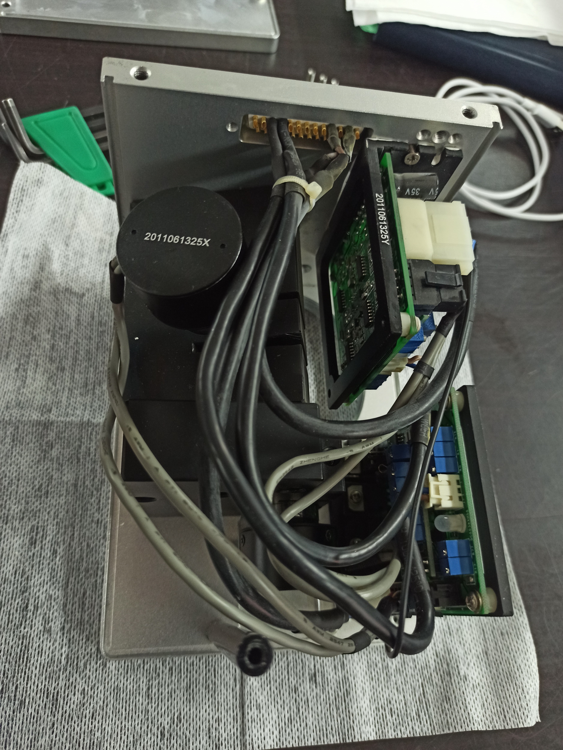

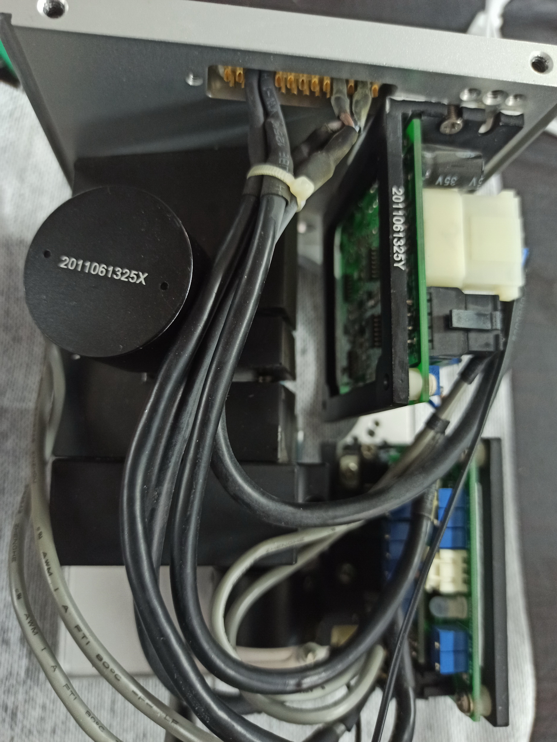

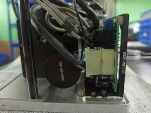

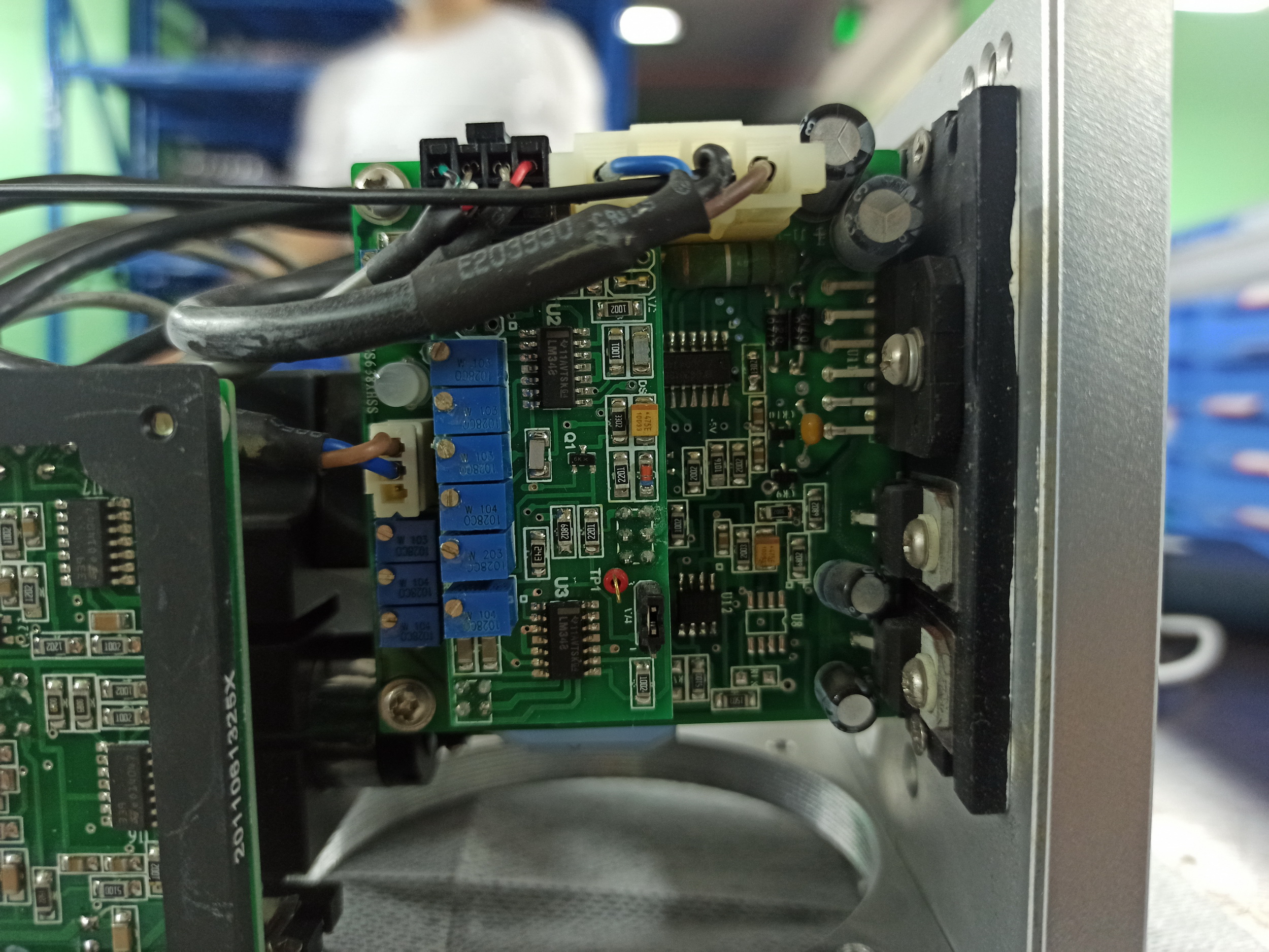

Добрый день, возникла проблема со сканатором.
Гравировальный лазерный станок, YAG , модуль GTPC-50D. Сканатор работает и управляется нормально, тестовый крест гравирует как необходимо.
Есть сканатор от аналогичного станка. С ним были проблемы и его отправляли производителю на восстановление (как мне сказали).
При подключении восстановленного сканатора сервоприводы зеркал немного вибрируют. При включении отображения оси X или Y, зеркало не двигается как надо а начинает дергаться и дрожать. При любой попытке гравировки получается какое-то множество точек, такое ощущение что проблема с управлением приводов зеркал.
Старый сканатор на этом станке управляется нормально.
На компьютере используется софт MarkingMate_2.7.
Подскажите как продиагностировать неисправность, приводов или еще чего.
Может ли быть такое что при восстановлении поставили драйверы от волоконника и он будет работать только с EzCad например? Возможно это бред, но хотелось бы знать).
