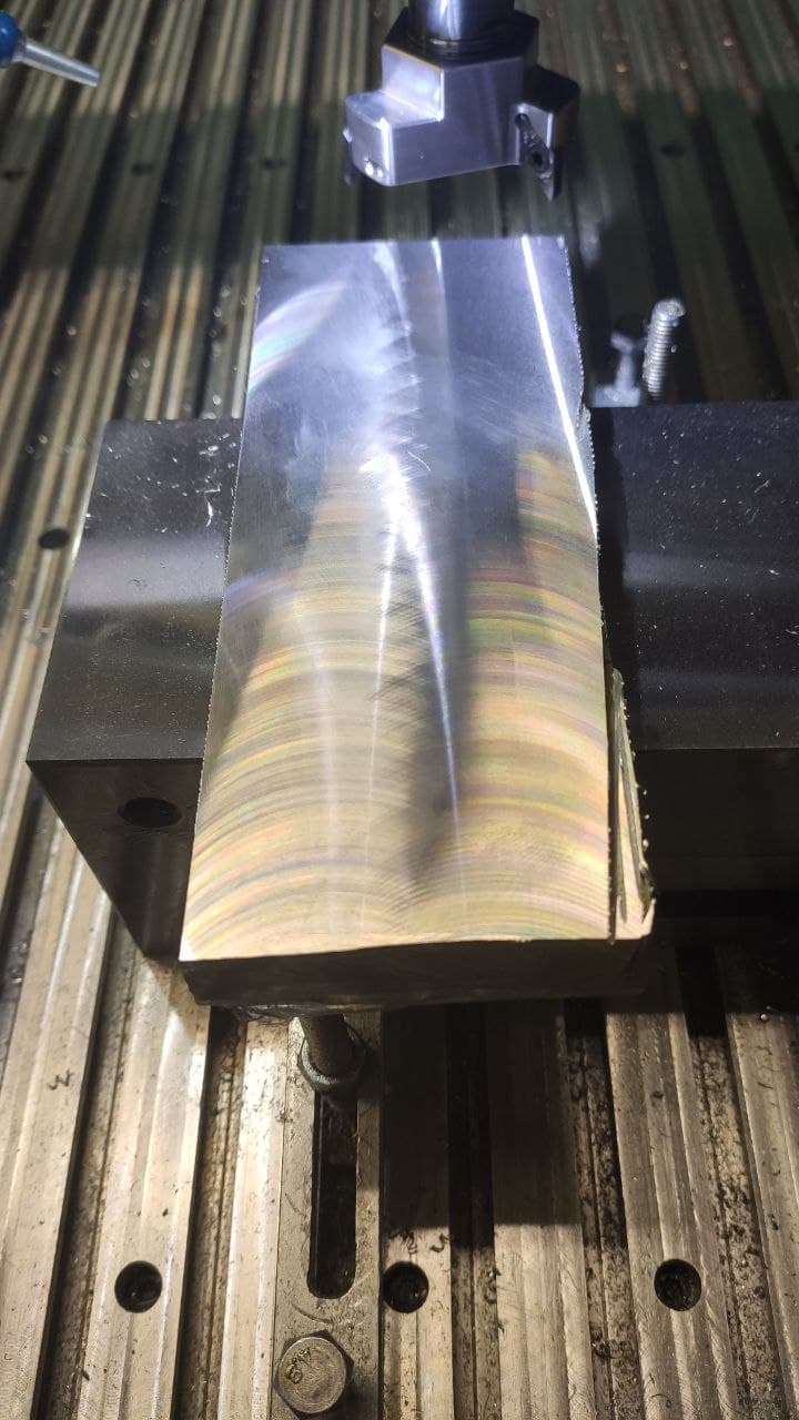

Получил сегодня сковородочку ER20. Отличная штука. Спасибо!
photo_2021-02-18_14-17-18.jpg (5293 просмотра) <a class='original' href='./download/file.php?id=192422&mode=view' target=_blank>Загрузить оригинал (102.85 КБ)</a>
