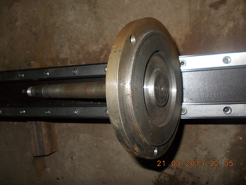

После расточки кулачков померил биение на круглой направляющей. При вылете 150мм бьет 0,02мм. Если вал перевернуть, то может бить и 0,1мм :hehehe:

aftaev писал(а):Если вал перевернуть, то может бить и 0,1мм :hehehe:
Не понял. Вал кривой, что на десятку бьет? Или нолик пожалел? :)
Re: Восстановление токарного 1А62
На вылете 150 мм , биение 0.02 это просто песня
Serg-tmn писал(а):Не понял. Вал кривой, что на десятку бьет? Или нолик пожалел?
вал кривой с одной стороны.
nik1 писал(а):На вылете 150 мм , биение 0.02 это просто песня
а на твоем сколько?
У знакомых токарей спрашивал сколько планшайба и патрон должен бить. Когда рассказал им что планшайбу растачивал чтоб патрон сотку - две бил, а ЗБ нужно выставить по высоте с точностью 0,02мм они ржут :hehehe: Приносишь им детали точить получаешь кривые и косые детали :freak:

Больше будет бить, для точного замера нету ровного вала длиной 150мм
У меня сам патрон 2 сотки гуляет, планшайба около сотки.
Кулачки ещё не растачивал.
nik1, я так собираю у кого сколько бьет :) Ведь у многих бьют патроны и работают :)

Ага. я когда свой тв6 оживлял планшайба патрона болталась на валу шпинделя, как на нем работали вообще непонятно...
На скорую руку исправил, с патроном не морочился , точил что надо с одного установа. А как появилась возможность прошлифовать кулачки заодно проточил и перекошеную планшайбу.
Теперь, по сравнению с тем что было просто красота, на сколько позволяет этот станок..
