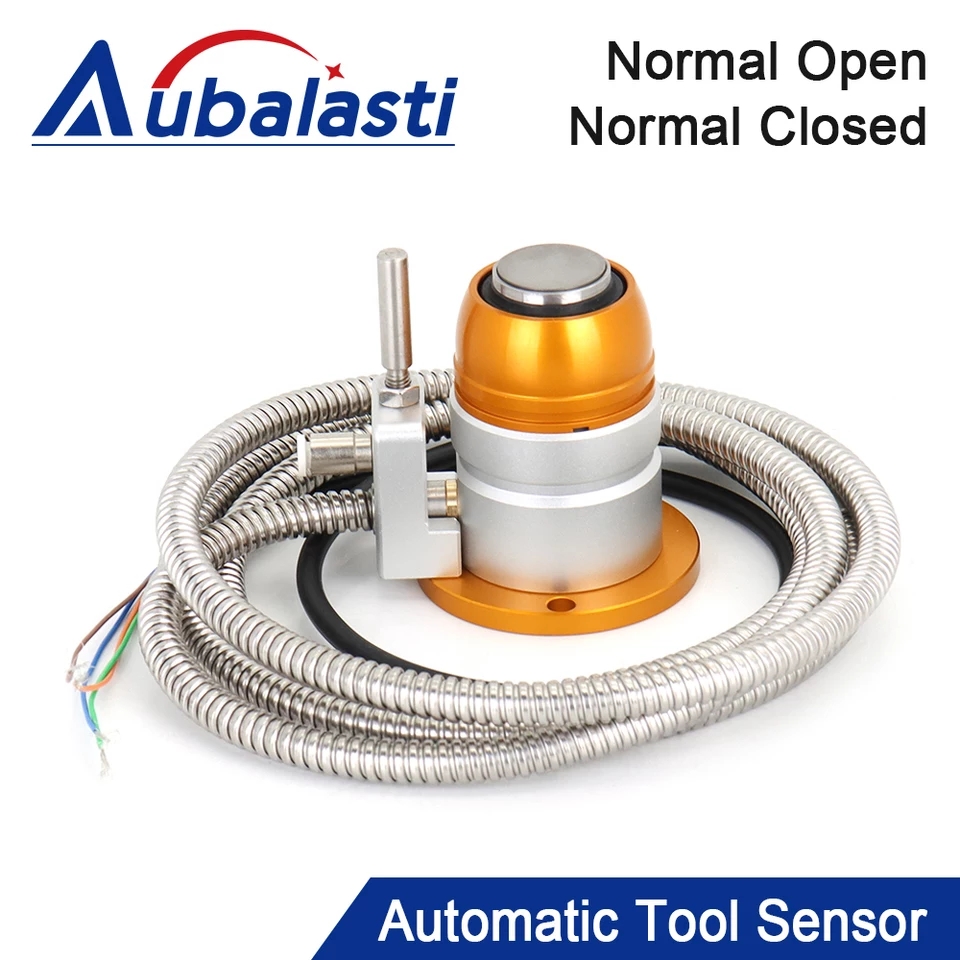

xvovanx писал(а): ↑ китайский аналог датчиков Ренишоу
тс оттуда вполне работает, стабильно, повторяемо, точно-много кого устраивает. и ещё живуч, собака. 😂😂

steals_y2k писал(а): ↑ тс оттуда вполне работает
Фото можно, чтоб видеть об чем речь?

xvovanx писал(а): ↑ Фото можно
конечно
тип такого

Я вел речь про
xvovanx писал(а): ↑ Серьезное оборудование/приборы
типа беспроводных Ренишоу или внутри с оптикой и т.п.
А этот за 20 баксов, что и китайская таблетка из алюминия с кнопкой и тоже
steals_y2k писал(а): ↑ работает, стабильно, повторяемо, точно-много кого устраивает.

Сообщения: 3310
steals_y2k писал(а): ↑ а чем тогда от этого отличается изделие вышеуказанного мной мастера?
Тот что на картинке выше был (датчик инструмента за 20 баксов), уж извините, тупа звонковая кнопка с винтом контактом. У него по отзывам даже поверхность самой таблетки касания если обкатать, то пляшет от сотки до десятки.
Тот что по ссылке центроискатель, внутри стандартно пары шариков и схемка триггера шмидта. Но 150 евро за проводную игрушку с юстировочными резьбами в пластике, это несерьезно...
