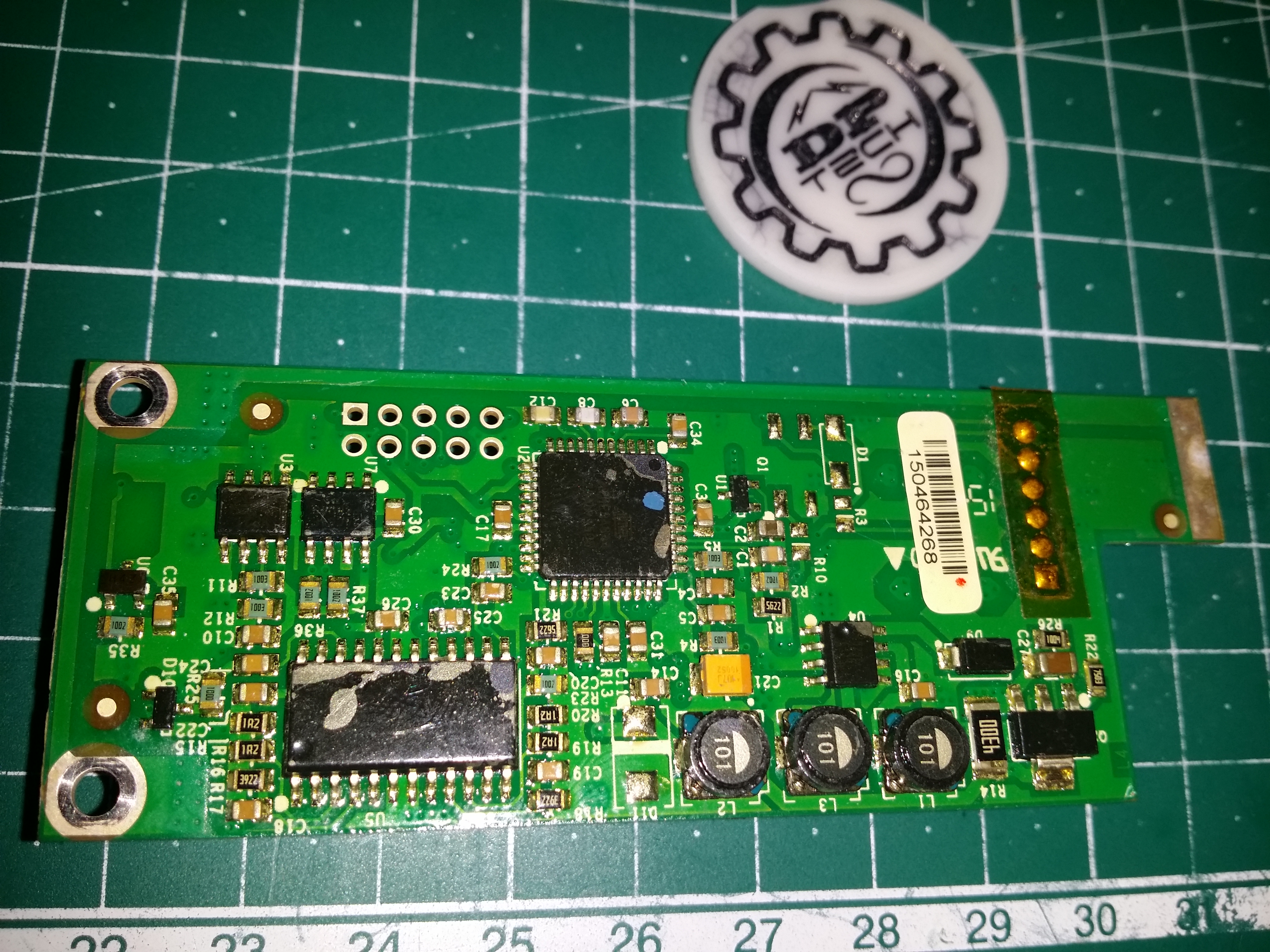

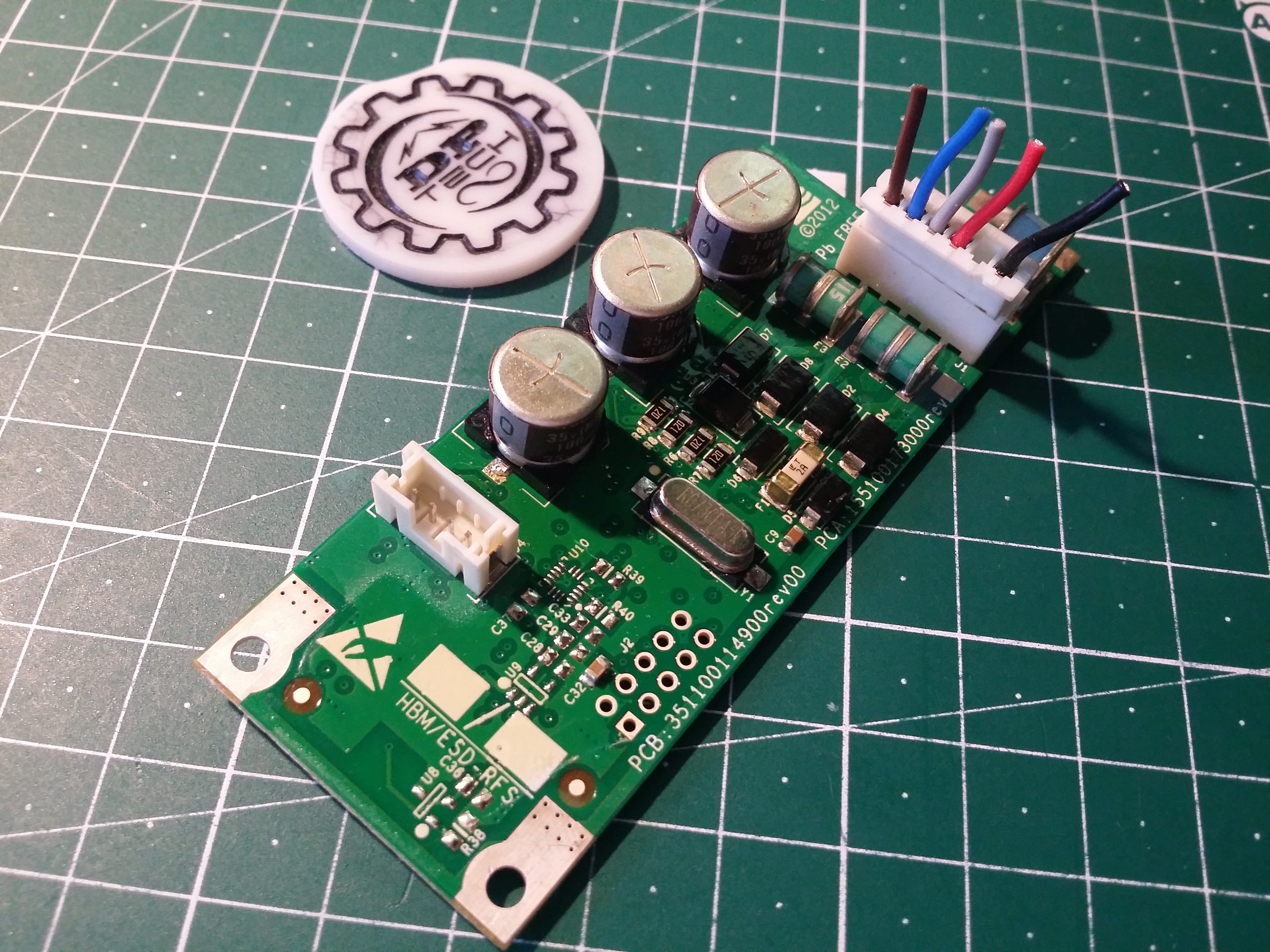

Всем привет!
Досталась парочка ШД и плат к нему. (реализована на микроконтроллере Atmega 644 и драйвере L6228 D)
Говорят, что они стояли на каком-то оборудовании антен мобильной связи.
Может знает кто, как их запустить без переделки? Ничего пока не нашел в инете.
Хотя бы модель устройства узнать, а схемы лишь найдутся.
Пытался прозвонить мультитетром и не получилось. Видимо залиты лаком. Только GND звониться.
По даташиту один из них "мозги", второй драйвер. Как управлялось, куда подавалось питание - не понятно... :think:
ШД то биполярный и любым простым драйвером можно запустить, но раз уже есть и платы, жалко их не использовать. За одно бы замерял ток удержания.
Буду благодарен любым дельным подсказкам, ссылкам и советам по этим платам.
20210610_155752.jpg (1099 просмотров) <a class='original' href='./download/file.php?id=195988&mode=view' target=_blank>Загрузить оригинал (4.05 МБ)</a>
20210610_155824.jpg (1099 просмотров) <a class='original' href='./download/file.php?id=195989&mode=view' target=_blank>Загрузить оригинал (4.06 МБ)</a>
20210610_163126.jpg (1097 просмотров) <a class='original' href='./download/file.php?id=195991&mode=view' target=_blank>Загрузить оригинал (4.26 МБ)</a>
20210610_155927.jpg (1099 просмотров) <a class='original' href='./download/file.php?id=195990&mode=view' target=_blank>Загрузить оригинал (3.44 МБ)</a>
Похожая плата! Правда механики в комплекте не было.
Никогда с таким дел не имел.
Благодарю!
Постараюсь найти, чем оно управлялось и как работало.
calabr
Сообщения: 678
Репутация: 146
Настоящее имя: Calabr
Откуда: Киев
Сообщение calabr »
Это модуль наклона антенны. управляется по RS-485. видимо рассчитан на соединение в цепочку нескольких блоков . Протокол даже можно найти, но смысл возиться с этой платой только если есть механика и какой-то позиционер из него делать.
calabr писал(а): ↑ управляется по RS-485
Это нашел.
calabr писал(а): ↑ Протокол даже можно найти,
До этого ещё не добрался.
calabr писал(а): ↑ но смысл возиться с этой платой только если есть механика и какой-то позиционер из него делать.
Я пока что побаловаться и посмотреть на что оно способно.
Может револьверку сообразить...
