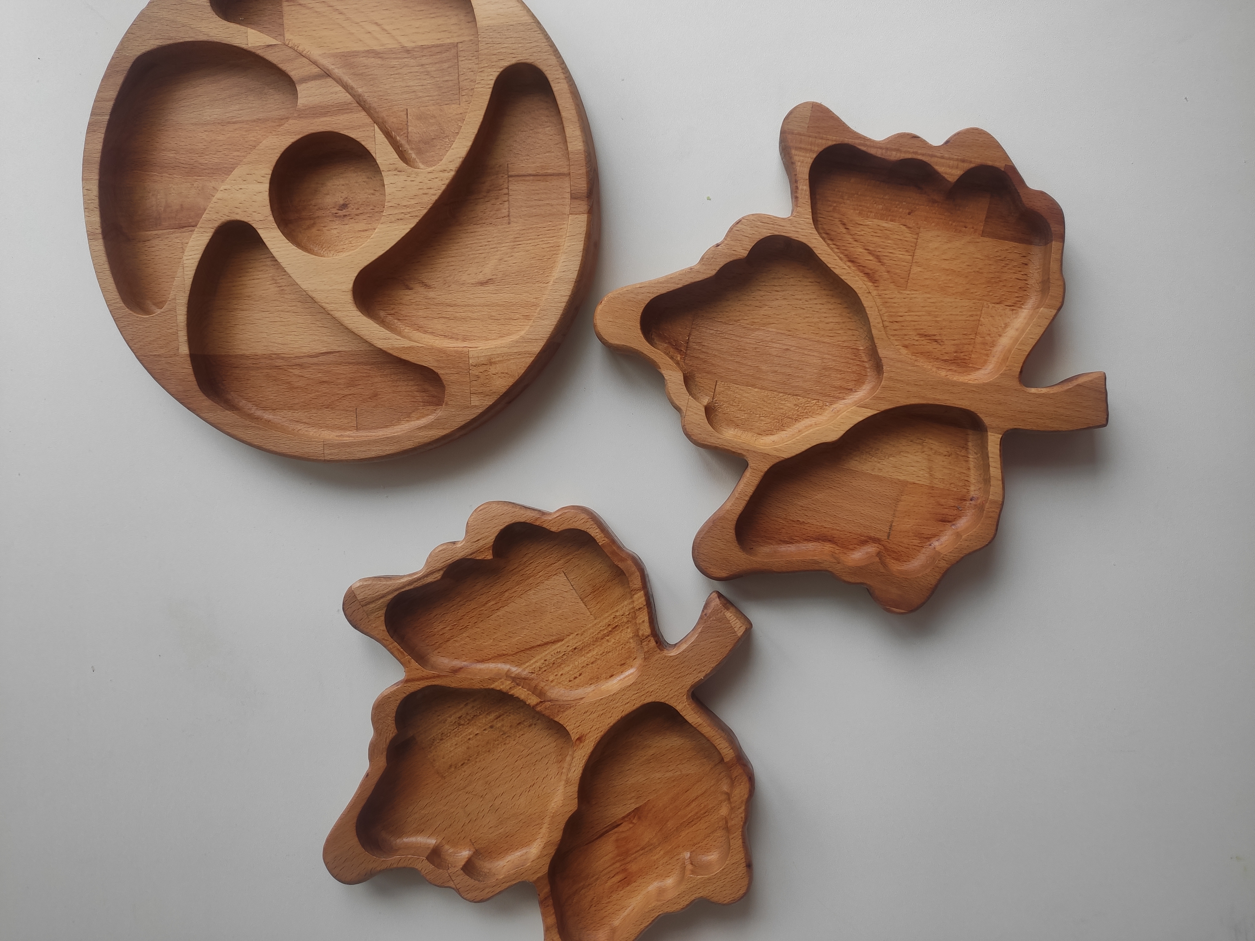

Всем привет, подскажите на каких режимах резать фрезой ф28мм, хвостовик ф8мм типа пазовой с радиусом 5. Шпиндель 1,5 кВт , заглубление на 4мм по 8мм скорость 900мм/мин. Обороты 15000. Вопрос в том, что по калькулятору скорость резания выходит 1300, а по режимам должно быть до 400. Что можно сделать, что бы не угробить фрезу на нескольких тарелках?

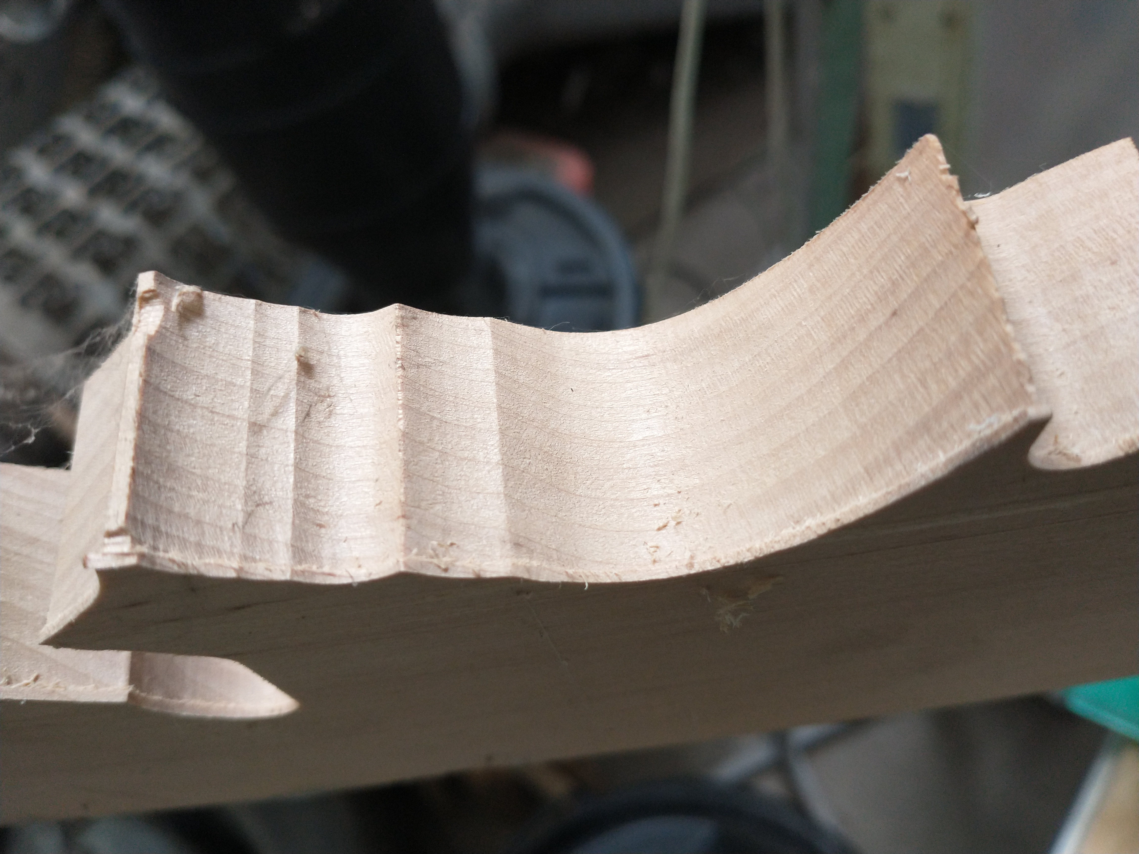

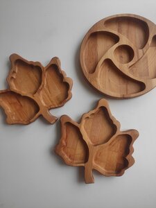

DimaKCM писал(а): ↑ после стружколома остаются следы
Не знаю, что скажут гуру, я фразу "чистовой стружколом" не воспринимаю (leuco и всякие алмазные за 500уе не всчет).
Обороты +-20% меняли?
ДнипроМ - китай китайский, но профильная фреза для дерева лучше чем стружколом для выборки
Во вложении осина, резалась обычной 6мм один зуб, выборка с радиусом на тарелках делалась двухзубой для алюминия (это пока дорогая фреза ехала)

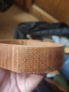

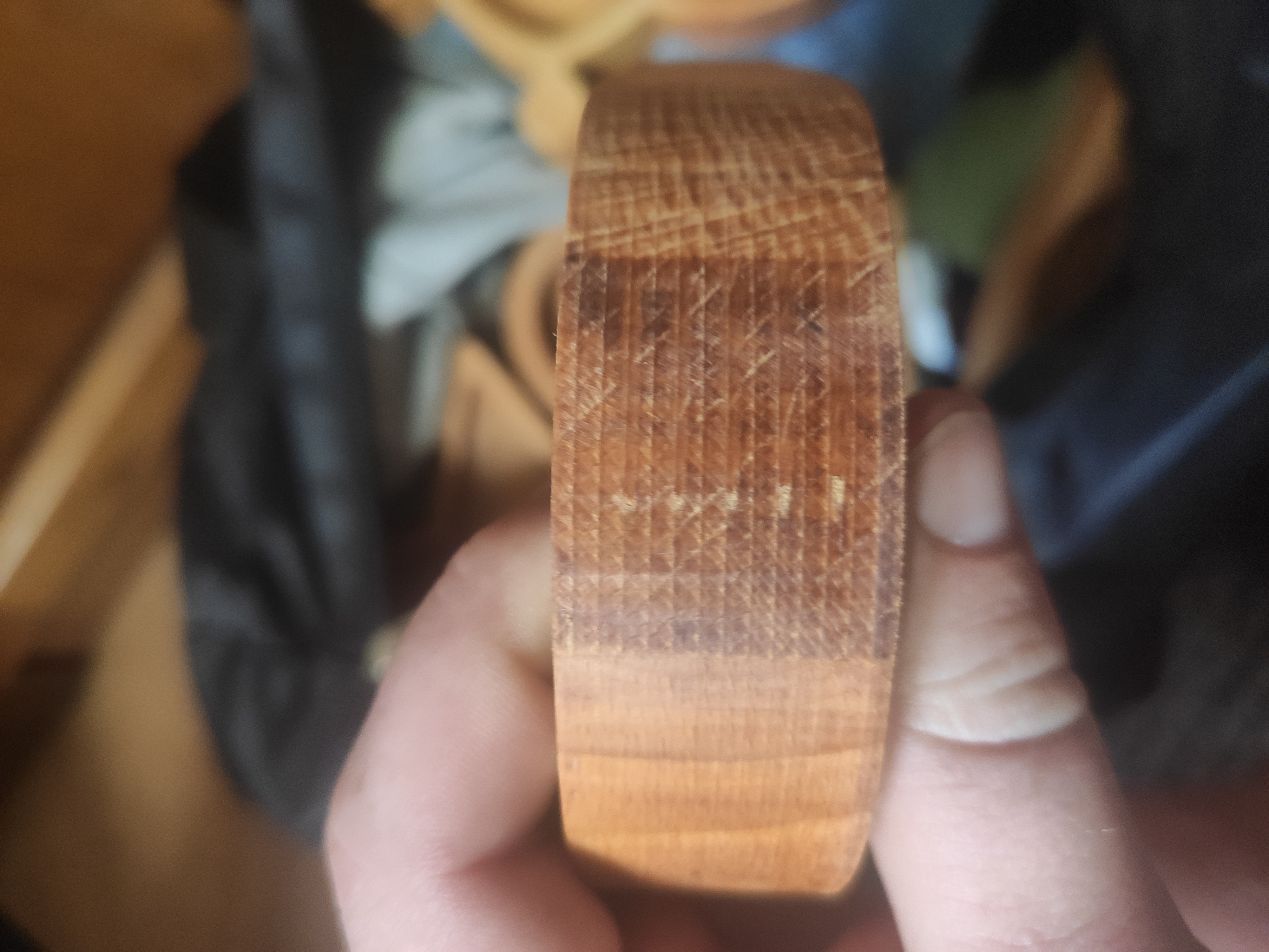

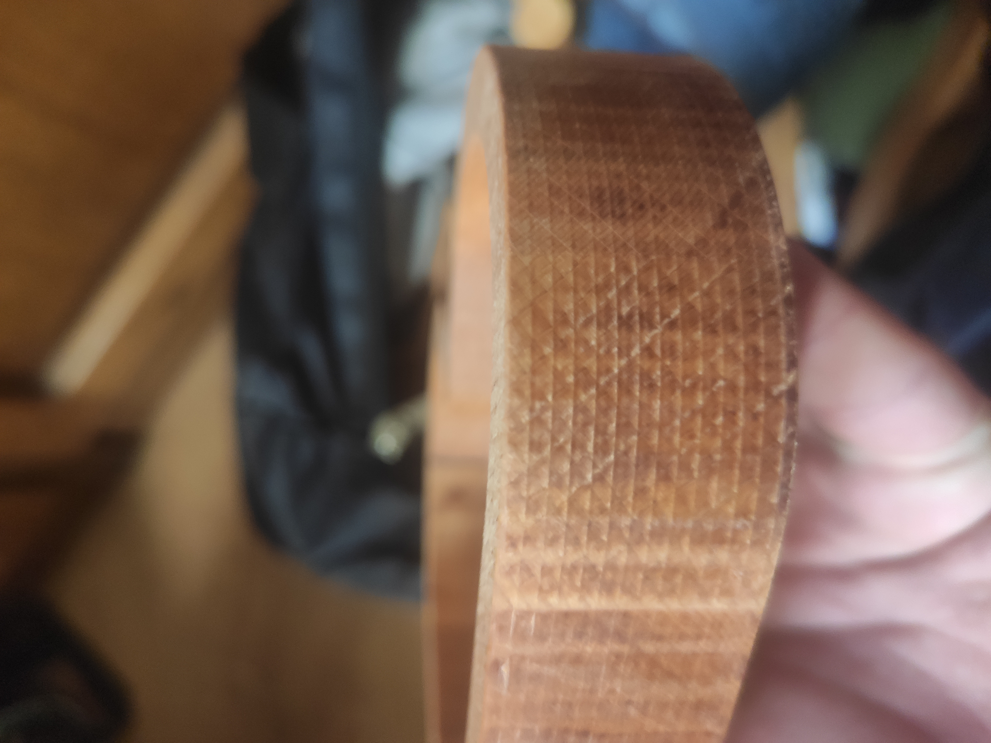

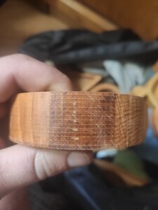

Сообщение DimaKCM »
От стружколома остаются полоски по всему периметру и поджоги, ставлю что б как по калькулятору было, то начинает пропускать шаги. На третьей фотке выборка ф28 при скорости 15000, вроде норм
