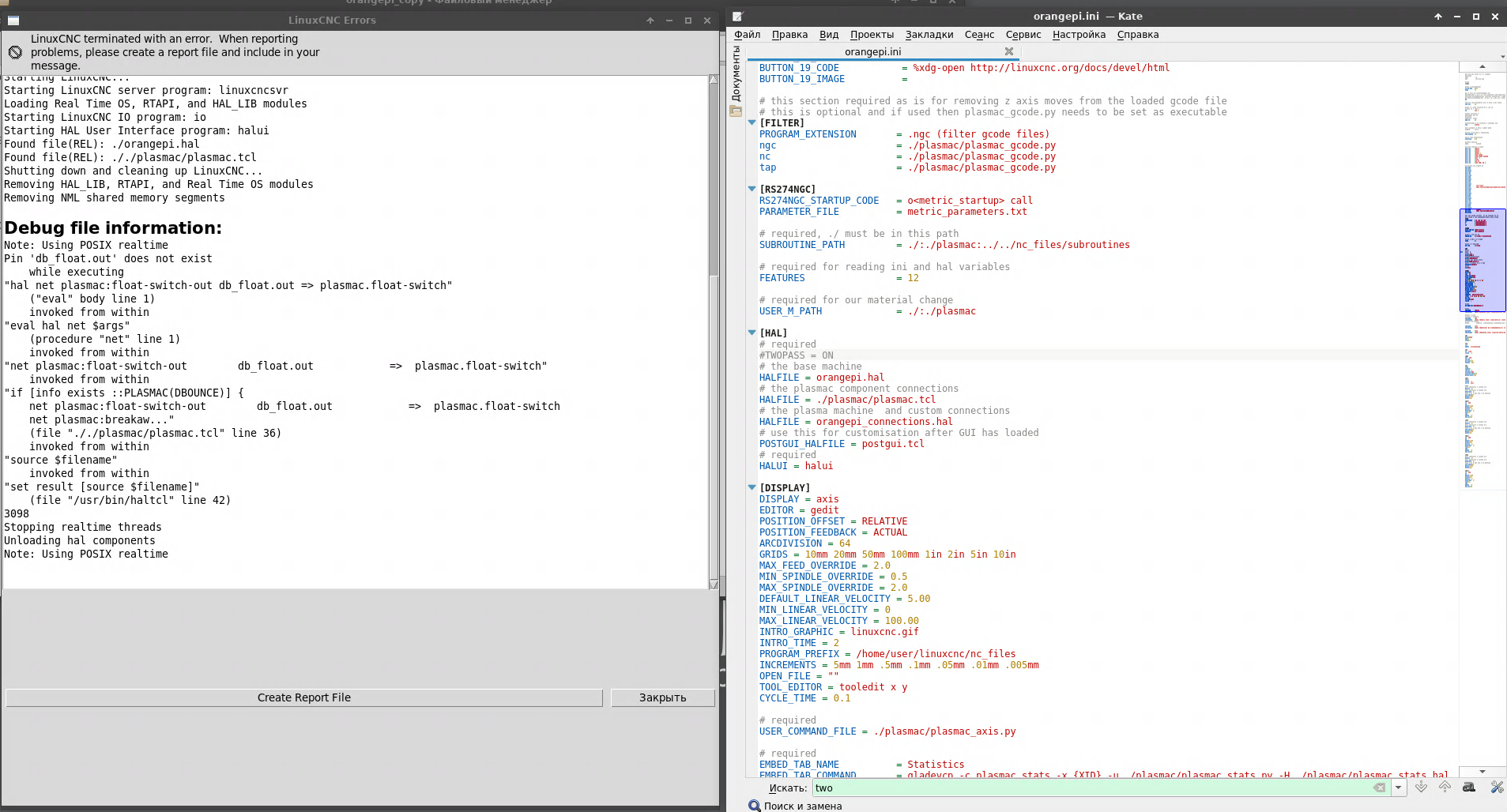

Пробую настроить плазму, делаю вот по этому мануалу http://linuxcnc.org/docs/2.8/html/plasm ... ounce-type
Для начальной конфигурации взял конфиги с 3A_test.
LinuxCNC Errors пишет:
Screenshot_20210601_114809.png (1678 просмотров) <a class='original' href='./download/file.php?id=195792&mode=view' target=_blank>Загрузить оригинал (263.14 КБ)</a>
HAL файлы
Screenshot_20210601_114845.png (1678 просмотров) <a class='original' href='./download/file.php?id=195793&mode=view' target=_blank>Загрузить оригинал (456.75 КБ)</a>
Screenshot_20210601_114931.png (1678 просмотров) <a class='original' href='./download/file.php?id=195794&mode=view' target=_blank>Загрузить оригинал (383.1 КБ)</a>
Подскажите, что не так? Чего я не понимаю :-)
Re: LinuxCNC + Orange Pi (allwincnc)
Загружать драйвер (loadrt arisc ...) нужно только один раз в каком-то одном из HAL файлов. У вас два раза (в двух HAL файлах) драйвер загружается с разными параметрами.
ЗЫ все HAL файлы - это не отдельные сущности :) просто, команды из них загружаются по очереди в одну общую память

Оставил загрузку драйвера в одном HAL файле, теперь он мне сообщает следующее:
Screenshot_20210601_144516.png (1661 просмотр) <a class='original' href='./download/file.php?id=195797&mode=view' target=_blank>Загрузить оригинал (386.65 КБ)</a>
Screenshot_20210601_144339.png (1661 просмотр) <a class='original' href='./download/file.php?id=195796&mode=view' target=_blank>Загрузить оригинал (261.98 КБ)</a>
Сейчас, что ему не нравится?

Barbarianec писал(а): ↑ Сейчас, что ему не нравится
пин РА19-ин не существует же, в оранжпи_коннекшенс.хал

steals_y2k писал(а): пин РА19-ин не существует же, в оранжпи_коннекшенс.хал
В смысле не существует, в этом хале я к нему обращаюсь, объявляю его в другом хале, где загружаю драйвер arisc.
Что я не так делаю?
hal/ini файлы в студию :)
Режим загрузки HAL файлов TWOPASS, который включен в INI файле, предполагает нестандартную логику загрузки (loadrt) компонентов. Этот режим требует от компонентов наличие параметров count или names, для хитрой раздельной загрузки компонентов в разных HAL файлах.
Один из возможных вариантов решения - использовать абсолютно одинаковую строку загрузки драйвера (loadrt arisc...) во всех HAL файлах. Второй вариант - использовать загрузку и настройку драйвера только в одном HAL файле и нигде более. Третий вариант - отказаться от нестандартного (TWOPASS) режима загрузки HAL файлов.
Я упустил из виду, что пин PA19 указан как выход, а ты его используешь как вход. Надо убрать PA19 из списка out="..." и поместить его в список in="..."

MX_Master писал(а): ↑02 июн 2021, 12:42 Я упустил из виду, что пин PA19 указан как выход, а ты его используешь как вход. Надо убрать PA19 из списка out="..." и поместить его в список in="..."
:) :thinking:
мдааа, слона то я и не заметил. Спасибо за помощь.
