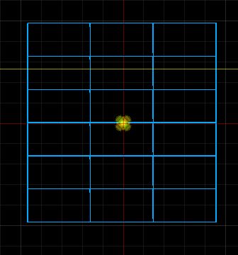

Да, панелизация в ПО прям напрашивается.. ещё вылез "прикол".. задал параметры фрезеровки по средней линии границ платы.. в итоге получилось что каждую плату вырезает отдельно..
Как итог - границы платы сделал "примерно на глаз" в Fusion360, там-же сгенерил обрезку.
границы плат в диптрейс (2702 просмотра) <a class='original' href='./download/file.php?id=195798&sid=8f948ecf4af19ec0bd69c297b55b3b6a&mode=view' target=_blank>Загрузить оригинал (25.85 КБ)</a>
границы плат созданные в G2G (2702 просмотра) <a class='original' href='./download/file.php?id=195799&sid=8f948ecf4af19ec0bd69c297b55b3b6a&mode=view' target=_blank>Загрузить оригинал (33.1 КБ)</a>

Привести бы ещё к общим названиям функций как в Cad/Cam. С границами при панелизации - да... много лишних движений.. Кому как, мне удобней панелизацию делать в ДипТрейс.. причина проста:
- устанавливаю центр ровно по середине панелизации, тогда не нужно париться с выравниваем кривого куска заготовки и отбивать одну из сторон параллельно оси Х.
- инструментом "линейка" можно узнать размеры сетки для границ платы и быстро её УП в F360 сгенерить
Есть ещё лишнии движения - это гравировка границы при разбиенении.. по которой потом проходит кукуруза.. тоже потеря времени. Как-то бы отключать/включать эту опцию в настройках, причём не в общих, а в именно в профиле проекта.. Но это я уже много хочу.. Спасибо Дамиру за то что есть на данный момент.

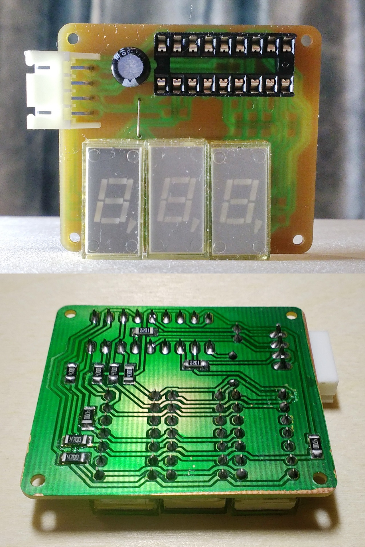

Nikolas писал(а): Взял пример у Олега, тахометр.
Кто сказал "тахометр"?
Вот как раз тахометр, плата которого сделана полностью, включая паяльную маску, при помощи станка и GGEasy (отличная программа!)
Tachometer (2).jpg (2534 просмотра) <a class='original' href='./download/file.php?id=195897&sid=8f948ecf4af19ec0bd69c297b55b3b6a&mode=view' target=_blank>Загрузить оригинал (792.68 КБ)</a>
kfmut
Сообщения: 922
Репутация: 147
Откуда: г.Тверь
Re: GGEasy (фрезеровка печатных плат на ЧПУ)
Сообщение kfmut »
Да-да, GGEasy для тахометров весьма хорош :lol:
IMG_0001tmm.JPG (2525 просмотров) <a class='original' href='./download/file.php?id=195898&sid=8f948ecf4af19ec0bd69c297b55b3b6a&mode=view' target=_blank>Загрузить оригинал (290.19 КБ)</a>
Курдль
Сообщения: 1060
Репутация: 282
Откуда: Msk
Сообщение Курдль »
kfmut писал(а): Да-да, GGEasy для тахометров весьма хорош
Что за чип? Какой индикатор?
У меня PIC16F819, который позволяет обойтись вообще без кварца (при некоторой потере точности).
И как работали с паяльной маской? Я засвечивал лазерным модулем на станке, используя операцию "Карман растровый" (раньше она как-то по-другому называлась).
