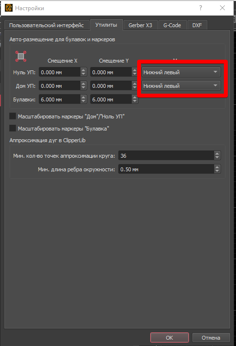

В настройках G-code меняю только 2 параметра. Толщину платы и безопасную высоту. Безопасная высота позволяет сменить инструмент для следующей УП. У меня получилось 25мм, у вас может другое значение.

Обязательно току 0 координат в нижний левый угол. Если только вы не работаете с верхним левым углом.

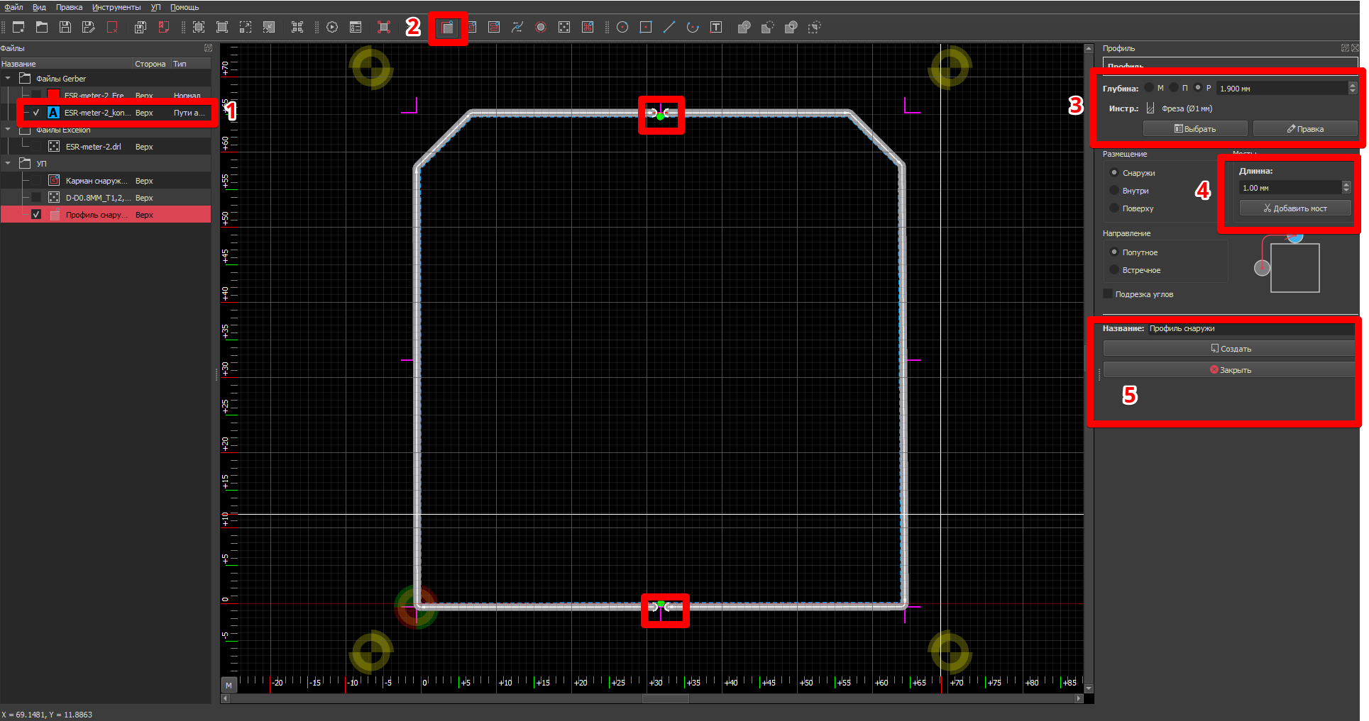

Для обрезки платы фрезой "кукуруза" необходимо переключится на пути апертур.
И в диалоговом окуне профиль выполнить необходимый выбор. В базе инструментов у фрезы кукуруза была выбрана глубина погружения 0.2мм, а в этом окне 1.9мм. При создании УП программа сама сформирует необходимое количество проходов и выполнит их при запуске. Такой подход спасает от поломки фрезу. Не забываем ставить перемычки, иначе плата вылетит после окончания обрезки. Далеко не улетает, на фрезу может сломать.
ESR-meter12.png (2888 просмотров) <a class='original' href='./download/file.php?id=195735&mode=view' target=_blank>Загрузить оригинал (120.28 КБ)</a>
После всех действий окончательно может получиться такая картина.
ESR-meter13.png (2888 просмотров) <a class='original' href='./download/file.php?id=195736&mode=view' target=_blank>Загрузить оригинал (287.16 КБ)</a>
