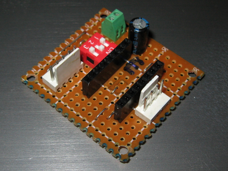

Как подключить 2 ШД на одну ось

kfmut писал(а): через опторазвязку
это как не подскажите?

taco3 писал(а): 27 май 2021, 11:07 это как не подскажите?
К-хм, получится "по волнам моей памяти" :D
Первоначально для нано ардуины на коленке была собрана такая платка
К ней платки осей для одинарных и двойных драйверов
Потом нано была поменяна на уно с самодельным шилдом, а в разрыв на каждую ось вставлена самодельные трёхканальные платы опторазвязки на более-менее шустрых оптопарах H11L1, каналы - STEP, DIR и сигнал удержания осей.
Screen-2021-05-27_11-18-57.jpg (2625 просмотров) <a class='original' href='./download/file.php?id=195658&sid=3f5daddbe9f870a709d0f9cf4f32caa6&mode=view' target=_blank>Загрузить оригинал (72.77 КБ)</a>
Наверное можно погуглить готовые платы опторазвязки, но надо смотреть какие там оптопары, народные 817-ые возможно не прокатят для STEP-сигнала. Или кто-нибудь скажет что точно можно купить.
Всё так порезано потому, что была идея модульности с возможностью замены любой части на что-то более лучшее и частично она оправдалась.

я так понял что чисто тупо к оси У подключить еще один драйвер проводами энэйбл степ дир нельзя

taco3 писал(а): я так понял что чисто тупо к оси У подключить еще один драйвер проводами энэйбл степ дир нельзя
Можно :yawn:

спасибо за благую весть а то у меня с опторазвязками дело плохо то есть ни как :-)
