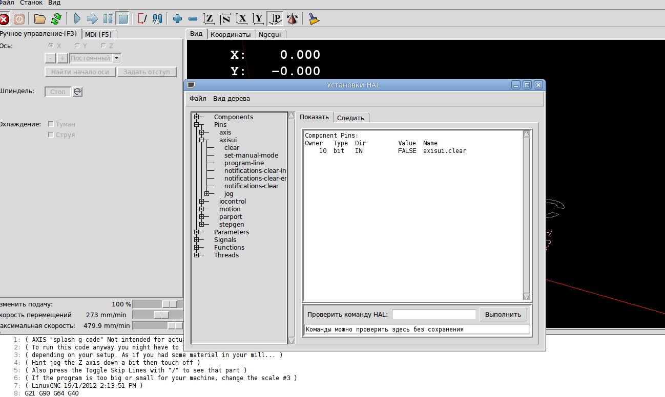

Вопрос знатокам AXIS - как удалить (скрыть) выполненную траекторию из окна где они отображаются?
Т.е выполнили команду - траекторию из графической области долой.

Там сверху есть кнопка с веником.

пока набросок:
в bin/axis добавляем
    comp.newpin("clear",hal.HAL_BIT,hal.HAL_IN)
        if comp["clear"] == 1 :
            self.logger.clear()
вот здесь можно посмотреть куда:
axis.tar
(130 КБ) 322 скачивания
теперь у нас есть пин axisui.clear - пока он True - у нас идет очистка
Выделение(020).jpg (2176 просмотров) <a class='original' href='./download/file.php?id=13042&mode=view' target=_blank>Загрузить оригинал (307.1 КБ)</a>
нужно его на короткое время в 1 переключать
ну хоть ладдером или компонент какой сейчас посмотрю...

я так понял - очистку надо из ж-кода включать?
тогда после внесения вышеприведденных изменений в хал прописываем:
net clear motion.digital-out-00 axisui.clear
теперь:
M64 P0
M65 P0
должно включать очистку
