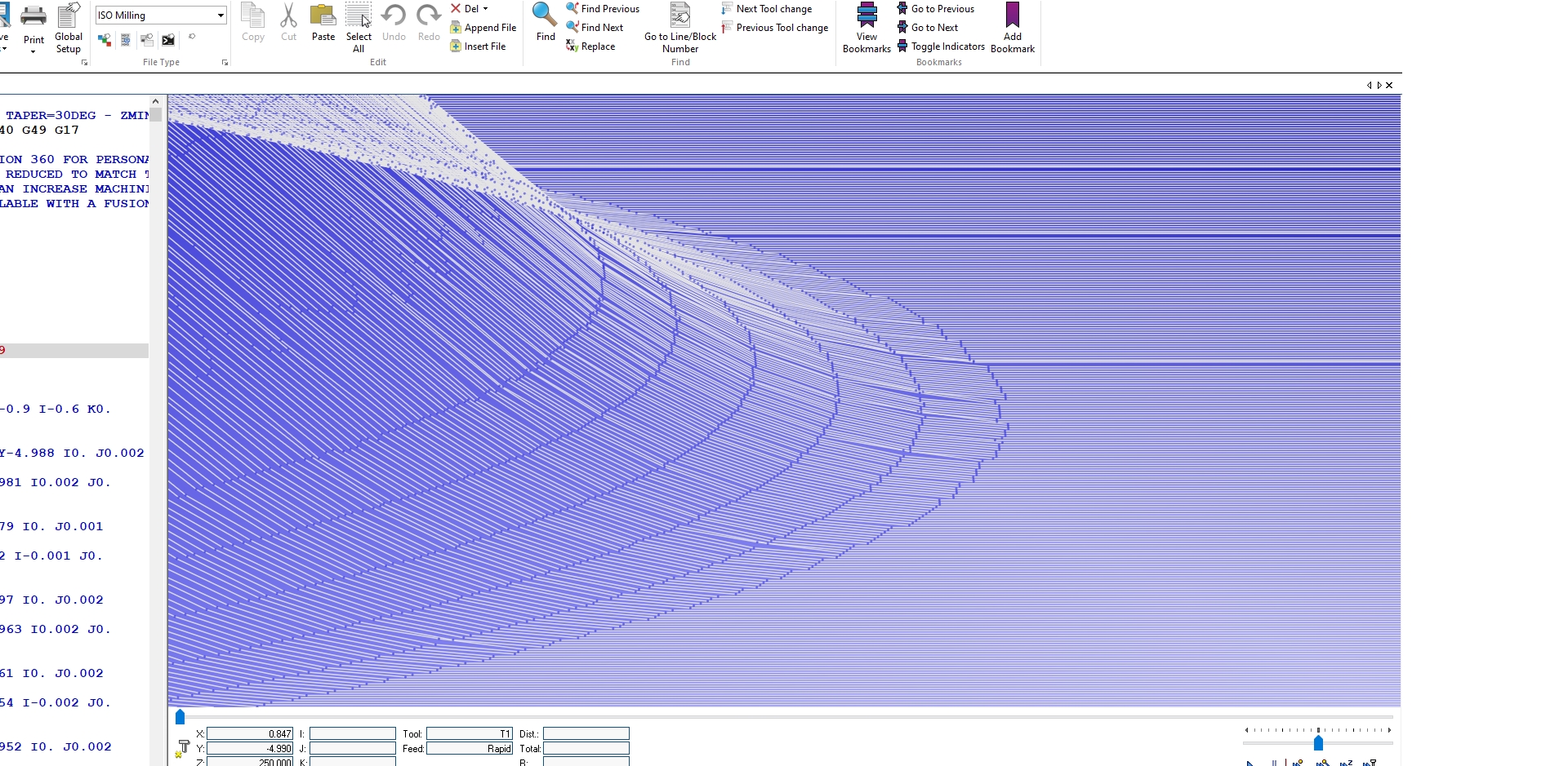

постпроцессоры гадят ?!...Фузя строит хорошую траекторию а они выдают странные зигзаги...в Симко Едит всё это увидел...в посте настраивал толеранс на максимум, всё равно гадит...оговорюсь, это при микронных значениях, шаг между проходами 3 микрона :wik:

Я тут пару раз уже описывал наблюдения насчет погрешностей построения геометрии в F360.
одно нашел viewtopic.php?p=581703#p581703
второе пока нет.
Суть в том, что где-то в своих недрах F360 оперирует с относительно низкой точностью.
Не знаю, чем это обусловлено - кривостью ядра, намеренным снижением точности чтобы не конкурировать с профессиональным софтом или вынужденным снижением ради быстродействия... Но так есть и приходится мириться. Кристальной точности не будет...
Не исключено, что F360 строит траекторию при симуляции с большей точностью, а постпроцессор также страдает потерей точности, как и то что я выше написал.

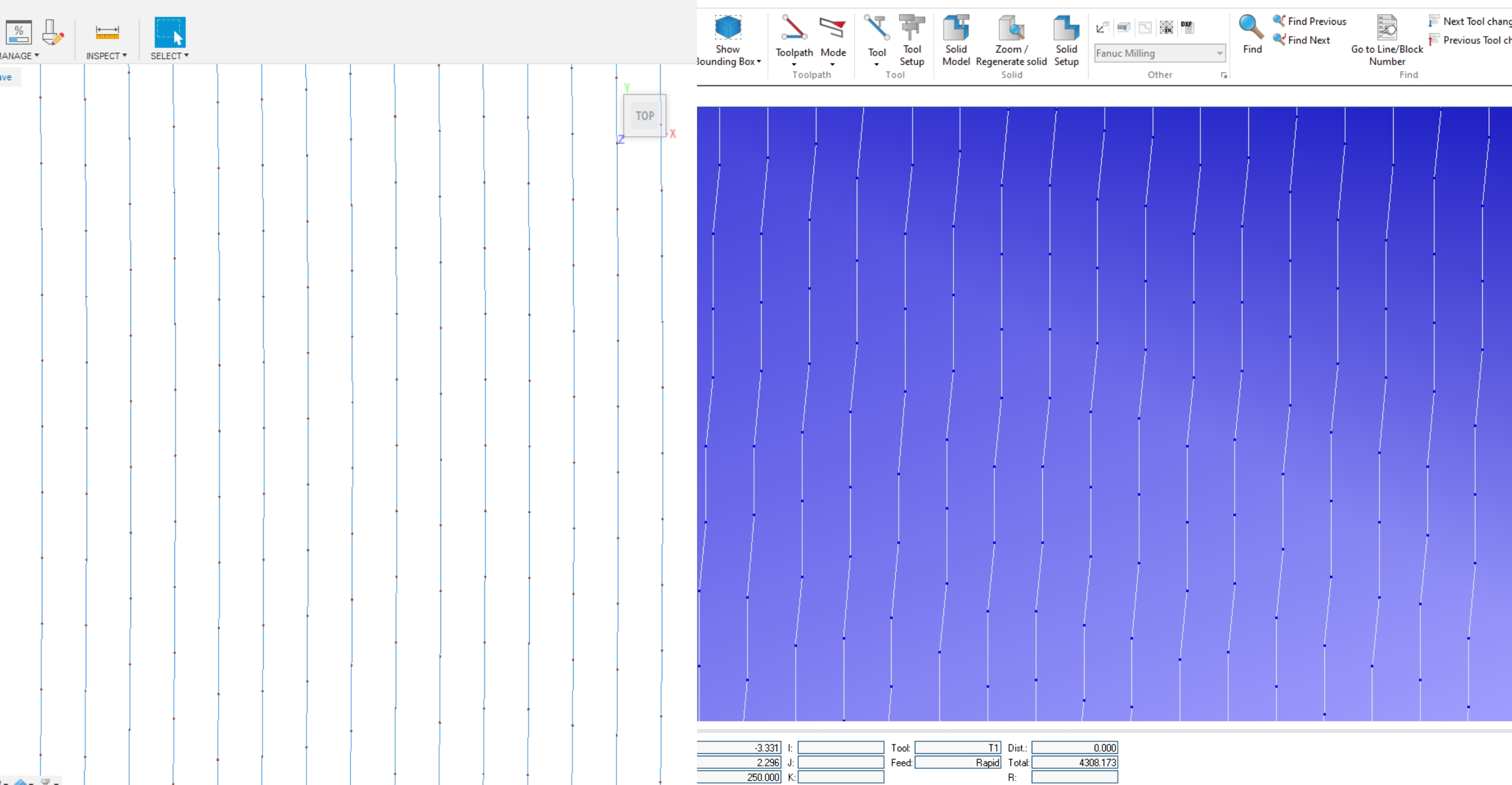

шпиндель писал(а): ↑17 май 2021, 21:28 постпроцессоры гадят ?!...Фузя строит хорошую траекторию а они выдают странные зигзаги...в Симко Едит всё это увидел...в посте настраивал толеранс на максимум, всё равно гадит...оговорюсь, это при микронных значениях, шаг между проходами 3 микрона :wik:
У вас там случаем не косяк с отображением, типа включенной перспективы? Судя по пикче у вас три знака после запятой в выхлопе, между проходами 3 микрона(зачем?), соответсвенно шум может быть размером только в целое число микрон, а на пикче деление больше, сами координаты бы посмотрели у соседних точек :wik:

kfmut писал(а): ↑ У вас там случаем не косяк с отображением
вид сверху везде, без перспективы...да всё дело в том, что строит траекторию хорошо а постпроцессор искажает её..проверял по координатам точек основания , в Фузе все точки на одном уровне а после постпроцессора некоторые на микрон выше или ниже, на изделии получается полоса..на металле сразу видно

шпиндель писал(а): ↑17 май 2021, 23:45 вид сверху везде, без перспективы...да всё дело в том, что строит траекторию хорошо а постпроцессор искажает её..проверял по координатам точек основания , в Фузе все точки на одном уровне а после постпроцессора некоторые на микрон выше или ниже, на изделии получается полоса..на металле сразу видно
Т.е. вы рассчитали траекторию с точностью большей 1 микрона без сглаживания, проверили координаты по встроенной симуляции, а потом в выхлопе появился шум на порядок больший точности расчёта траектории, который виден на готовом изделии, так? :thinking:

kfmut писал(а): ↑ Т.е. вы рассчитали траекторию с точностью большей 1 микрона без сглаживания, проверили координаты по встроенной симуляции, а потом в выхлопе появился шум на порядок больший точности расчёта траектории, который виден на готовом изделии, так?
да ! ..но это хорошо проявляется при микронных размерах

Serg писал(а): ↑ Как вариант: в постпроцессоре дискретность ограничена тремя знаками после запятой. Не знаю есть-ли такие настройки в F360, в Inventor были
выставил на 0.1 мк )...всё равно искажает

шпиндель писал(а): ↑ выставил на 0.1 мк )...всё равно искажает
Если подразумевается значение из настроек постпроцессора в самом фьюжике, то оно вроде бы используется для аппроксимации дуг отрезками. Для изменения числа знаков после запятой надо чутка подправить сам файл постпроцессора.
Чего-нить типа этого:
var xyzFormat = createFormat({decimals:(unit == MM ? 3 : 4)});
нужно поменять на
var xyzFormat = createFormat({decimals:(unit == MM ? 4 : 5)});

kfmut писал(а): ↑ Если подразумевается значение из настроек постпроцессора в самом фьюжике, то оно вроде бы используется для аппроксимации дуг отрезками. Для изменения числа знаков после запятой надо чутка подправить сам файл постпроцессора.
Ураааа! вот СПАСИБИЩЕ огромное ! :good: :good: вот результат :cheesy:

шпиндель писал(а): ↑18 май 2021, 20:49 Ураааа! вот СПАСИБИЩЕ огромное ! :good: :good: вот результат :cheesy:
Не очень понятно почему для траектории на простой плоскости получился такой результат в предыдущем варианте, но ОК :eat:

Сообщение шпиндель »
kfmut писал(а): ↑ Не очень понятно почему для траектории на простой плоскости получился такой результат в предыдущем варианте, но ОК
эт что б побыстрее рассчитать , поставил Толеранс на 0.001...а всегда ставлю 0.0001.. долго считает, но качество ! :freak:
