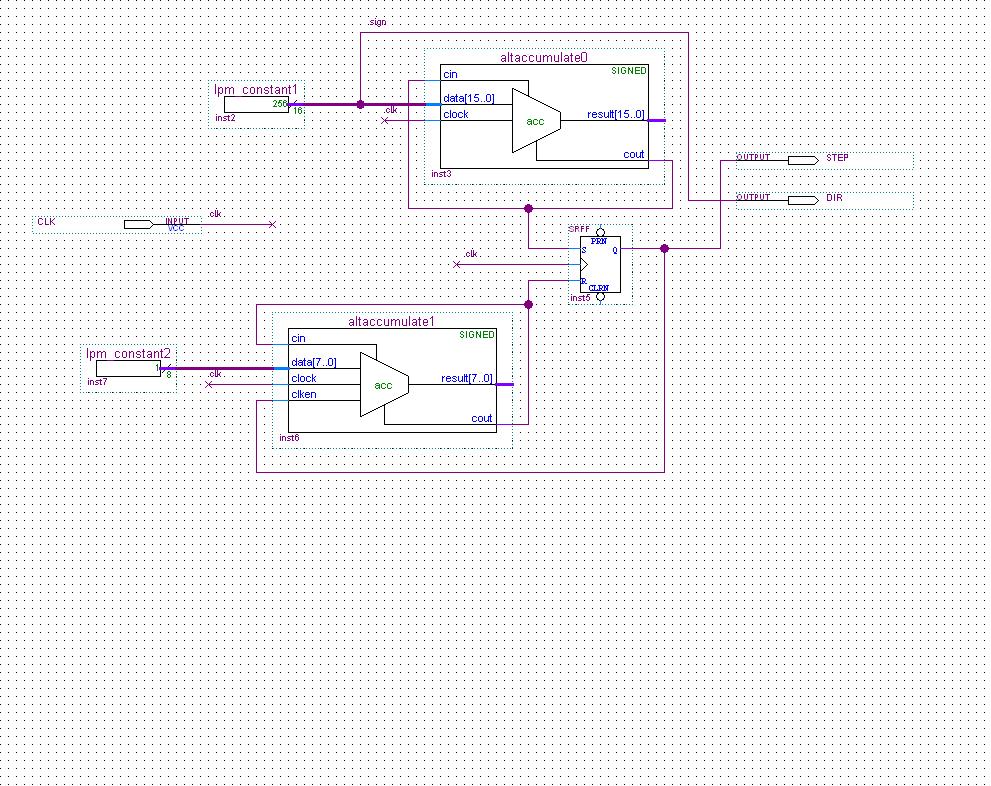

ipr писал(а):Вкратце принцип был такой: есть счетчик общего кол-ва шагов за сервоцикл, есть счетчик длины импульса степ, и счетчик длины промежутка между степами. Как они связаны, думаю, понятно.
Что то Вы намудрили.
А откуда берется сигнал направления?
Я пока не разбирался что выдает мач на систему движения. Если на пальцах, как это выглядит?

Генератор шагов это синтезатор частоты.
Вот как это приблизительно выглядит. Без верилога.
stepgen.jpg (7062 просмотра) <a class='original' href='./download/file.php?id=12122&mode=view' target=_blank>Загрузить оригинал (291.99 КБ)</a>

Impartial писал(а):Вот как это приблизительно выглядит
В общем-то я тоже самое и делал, только на верилоге. Плюс счетчик, чтобы вовремя перейти к следующему сервоциклу, и буфер для хранения параметров этого цикла. Можно и без буфера и параллельного порта, но это же сколько ног нужно!
Попробовал повторить приведенную схему: результат 66 занятых макроклеток.

ipr писал(а):Попробовал повторить приведенную схему: результат 66 занятых макроклеток.
А откуда тогда 300? :)

Impartial
Сообщения: 953
Репутация: 36
Re: Написание плагинов движения для mach3
Сообщение Impartial »
ipr писал(а):Интересно, надо будет попробовать разобраться в нем... Хотя, есть подозрения, что тоже в cpld не войдет, все-таки плуто сделан на fpga, и наверное, не зря
Четыре генератора и интерфейс ЕРР влазит где то в 500 LEs.
CPLD EPM570T144C5N хватает с запасом.

Impartial
Сообщения: 953
Репутация: 36
Влезет, влезет. Оптимизировать нужно.
Для регулировки длительности стер 8 разрядного сумматора много, хватит 4+делитель. А можно и вообще без этого. Ну и так далее.
Только на картинке показан принцип. От реальности далеко.
ipr
Сообщения: 65
Зарегистрирован: 13 ноя 2012, 17:03
Откуда: Екатеринбург
Сообщение ipr »
Impartial писал(а):8 разрядного сумматора много
Я делал вообще нерегулируемый степ равный одному такту, и восьмибитные счетчики - тогда 3 генератора влазили и в 64 ячейки. Но так же неинтересно, делать - так нормально :-)
