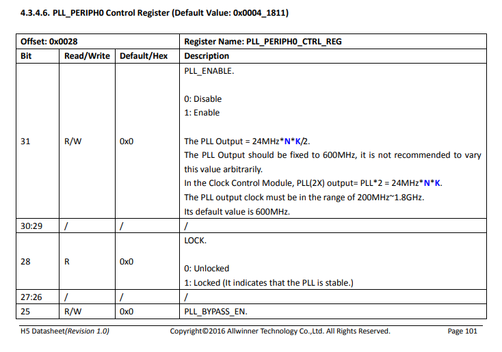

Фиг с ними, с цитатами.. Для H5 и H6 есть одна и та же проблема с загрузкой прошивки сопроцессора в SRAM A2 с помощью uboot. Ровно в это место uboot пишет прошивки ATF и SCP. С помощью ATF, насколько я понял, стартует ядро Linux. А вот SCP используется в процессе работы Linux как контроллер спящего режима, правильного вкл/выкл питания.
У меня есть готовый модуль ядра Linux, который умеет загружать нашу прошивку сопроцессора на своё место, поверх этих ATF и SCP. Но срабатывает это не всегда. Иногда сопроцессор тупо останавливается после такого финта. И больше не заводится до след. перезагрузки.

Для H3 - контроллера питания (SCP) нет. Поэтому мы так свободно вместо него запускаем нашу чпу прошивку.

Немного покапался в регистрах чипа H5. Источник тактирования, который мы произвольно используем в H3, в H5 чем-то уже занят. От стандартного источника 24MHz сопроцессор успешно работает. Но этой частоты нам, стессна, будет мало. Надо детальнее глянуть чем занят наш желаемый источник тактирования. Если его частота выше сопроцессорного максимума (450МГц), можно будет поделить частоту на 2/4/8/.. регистрами настройки тактирования сопроцессора.
Вощем, для H5 нужно немного изысканий, чтобы полноценно запустить сопроцессор в работу. Пины без сопроцессора дёргаются точь также как в H3. Уже проверил. В этом плане ничего менять не надо.
Для H6 нужны такие же изыскания с тактированием как для H5 + нужно обновить адреса регистров для работы с gpio и всё, что с ними связано.
Если с тактированием всё решится удачно, то для H5/H6 проект успешно заробит.

Разобрался с тактированием сопроцессора в H5. В чипе H3 можно было выставить частоту 450 МГц (для PLL6_PERIPH0). При таких же параметрах весь H5 вешается намертво. Но, только что проверил.. Сопроцессор в H5 стабильно работает на (стандартной для PLL6_PERIPH0) частоте 300 МГц. Это заметно лучше (стандартных для сопроцессора) 24 МГц. Вощем, прогресс с H5 уже налицо.
