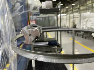

Ищу исполнителя для изготовления вала.
Токарка + фрезеровка
Материал Дюраль-алюминий
Длинна 2600мм
Сложность - фрезеровка по всей длине паза 2600мм за один прием.
Оплата либо на карту - либо счет
Цена обсуждаема, думаю в районе 70тысяч нас бы устроило.
Чертежи четырех деталей (наконечники + сам вал + закладные 6шт)

Прикольная колбаса, за фрезеровку может и взялся бы, если убрать требование на один проход, к чему оно? Токарку сделать не на чем, да и допуск на диаметр непонятен.

Здоров, я это, доступ к профилю потерял. Точнее почта старая утеряна, пароль не восстановить, хоть пристрелите не помню.
Если точно получится сделать, то мне все равно, проблема в чем, внутри ламель ходит пластиковая, вал этот распорный.
Принцип работы:
С боку клапан бронзовый, через пистолет подается воздух и ламели распирает, тем самым они зажимают тубус изнутри, а уже потом на станке материалы в размер нарезают. В этих пазах типо шланги лежат, в них воздух и попадает - распирает, не потому что щелей нет.
Имею в виду, что если изделие будет соответствовать чертежу, то мне не важно как вы его изготовите.
Выглядит это вот так на станке потом: https://www.instagram.com/p/CHyLnDMF8qb ... g1lijglkan
Нашел получше качеством, можно разглядеть что-то.

Есть тут просто проблемка, кругляк д16 будет в бараний рог сворачивать, если из него столько металла с одной стороны выбирать. Лучше переставлять и крутить, ровнее получится. Прямолинейность готового изделия какая интересует? Он там потом в станке натягивается?

Что значит переставлять и крутить - не совсем понял. Вообще оригинал сделан 45го диаметра, но там и пазы побольше. Можно было бы изготовить из обычного железа наверно, но боюсь тут ни кто не возьмется.

Переставлять и крутить значит обрабатывать кусок паза на небольшую длину, потом поворачивать на 120 и делать тот же кусок другого паза, потом третьего, потом продвигать дальше итд. Если сразу прогрызть один паз, эту палку согнет бананом миллиметров на 50 запросто и следующий паз ровно не сделать, придется ухитриться зажать так, чтобы она выправилась. Со сталью наверное было бы попроще, но это точно не ко мне. Возможно стоит поискать какой-нибудь калиброваный пруток чтобы не возиться с токаркой, тут есть поставщики алюминия, может чего скажут.

Нет кстати, там квадратные наконечники просто защелкиваются в пазах.
