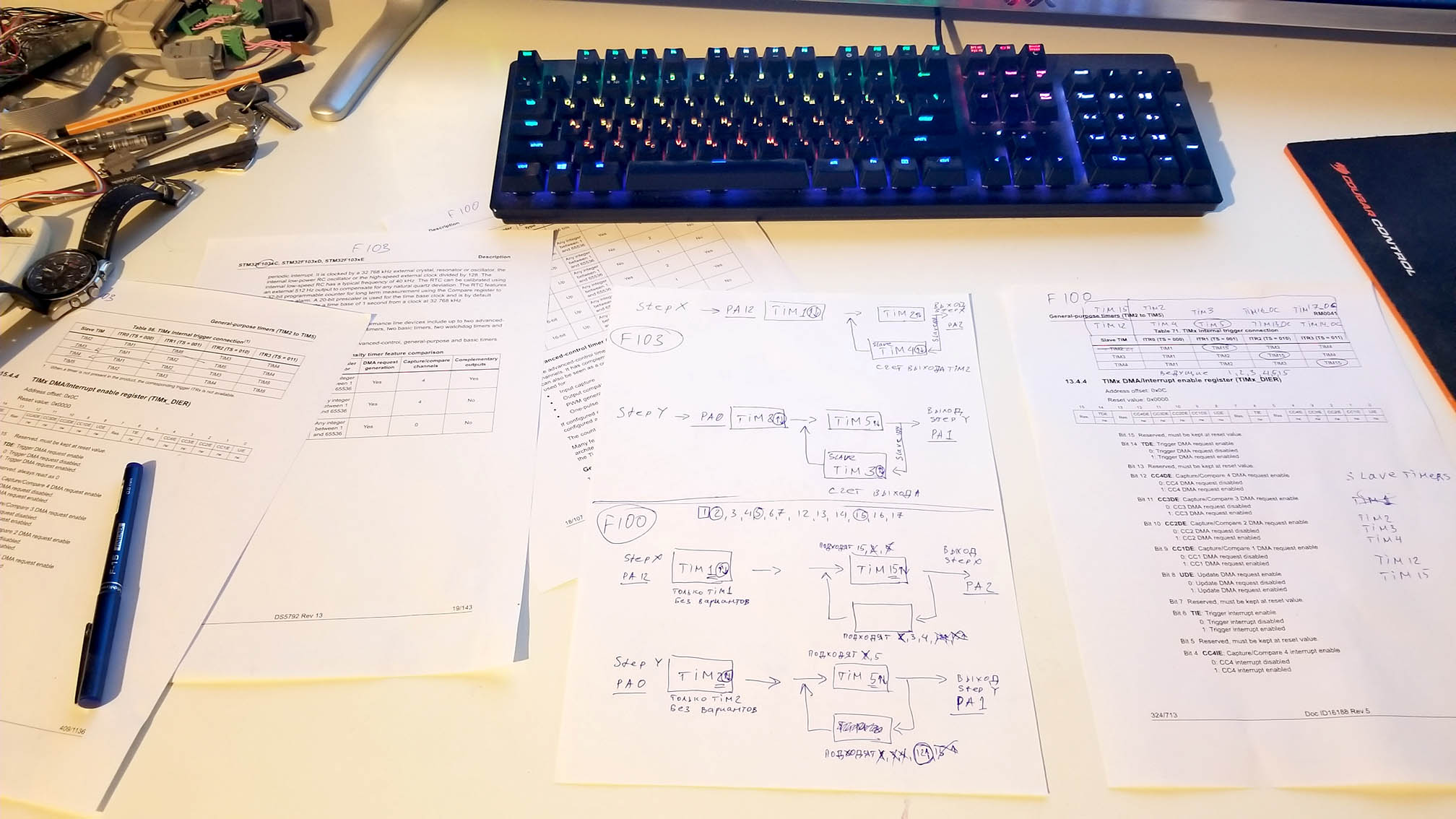

Со степмастерами нужно что-то придумывать. Позавчера пришли парочка микропроцессоров, под которые есть шанс переписать прошивку. viewtopic.php?p=608877#p608877
Ломаю голову как это сделать. Пока что не выходит аленький цветочек.

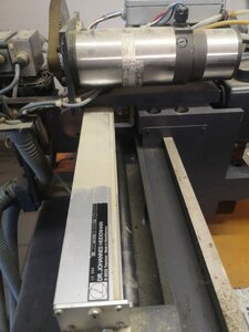

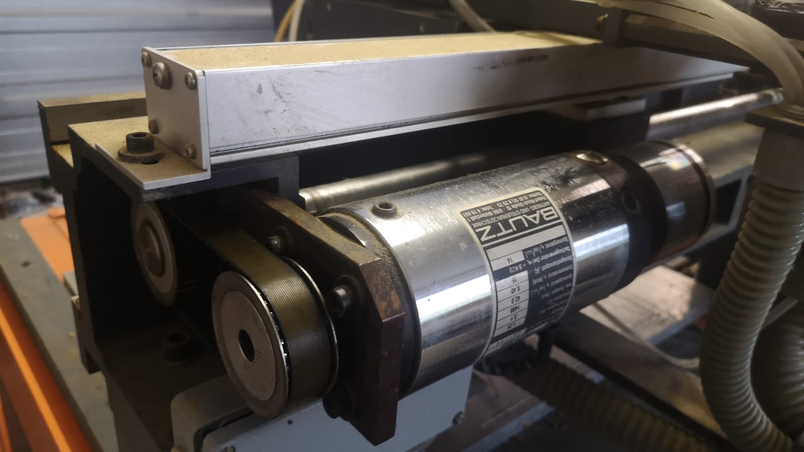

добрый день, Михаил. вариант аналогового выхода реализован? или похоронили? у меня на станке щеточные сервы с тахометром (ессно планирую аналоговые драйвера ADVANCED Motion Controls), две линейки Heidenhain LS 503 и на Z Heidenhain LS 303. Линейки подключены к коробочкам видимо аналогичным Heidenhain_EXE, то бишь на выходе должен быть диф. сигнал. От линеек мне избавиться не получится, т.к. ШВП ХУ некой конструкции при которой возможен сдвиг стола У или каретки Х по достижению некоего момента.

NoName333 писал(а): ↑ добрый день, Михаил. вариант аналогового выхода реализован? или похоронили?
Похоронил. Не буду делать.

жаль, видимо кфлоп с каналогом моя судьба)), ибо другой альтернативы подключения линеек я не вижу.
