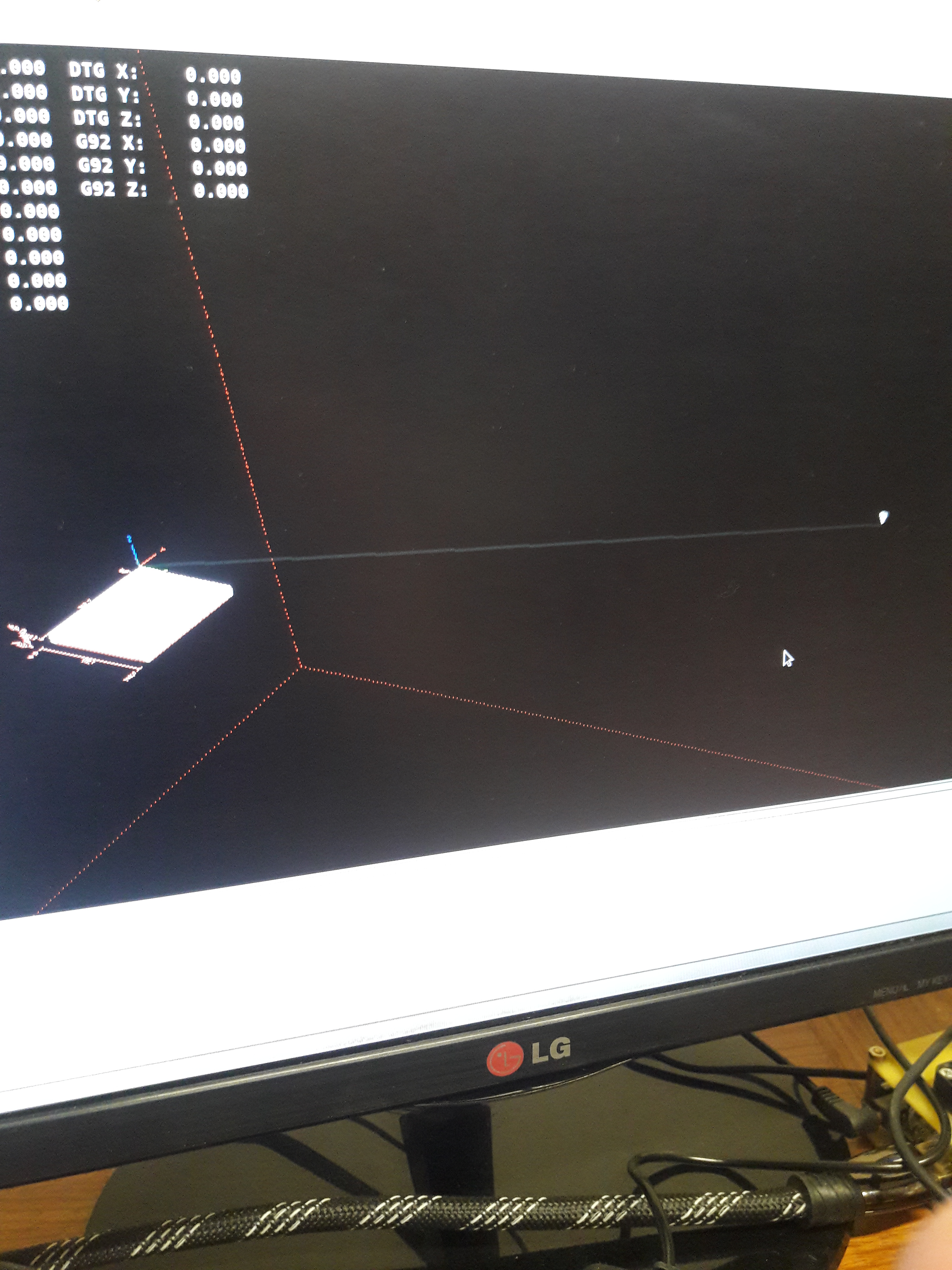

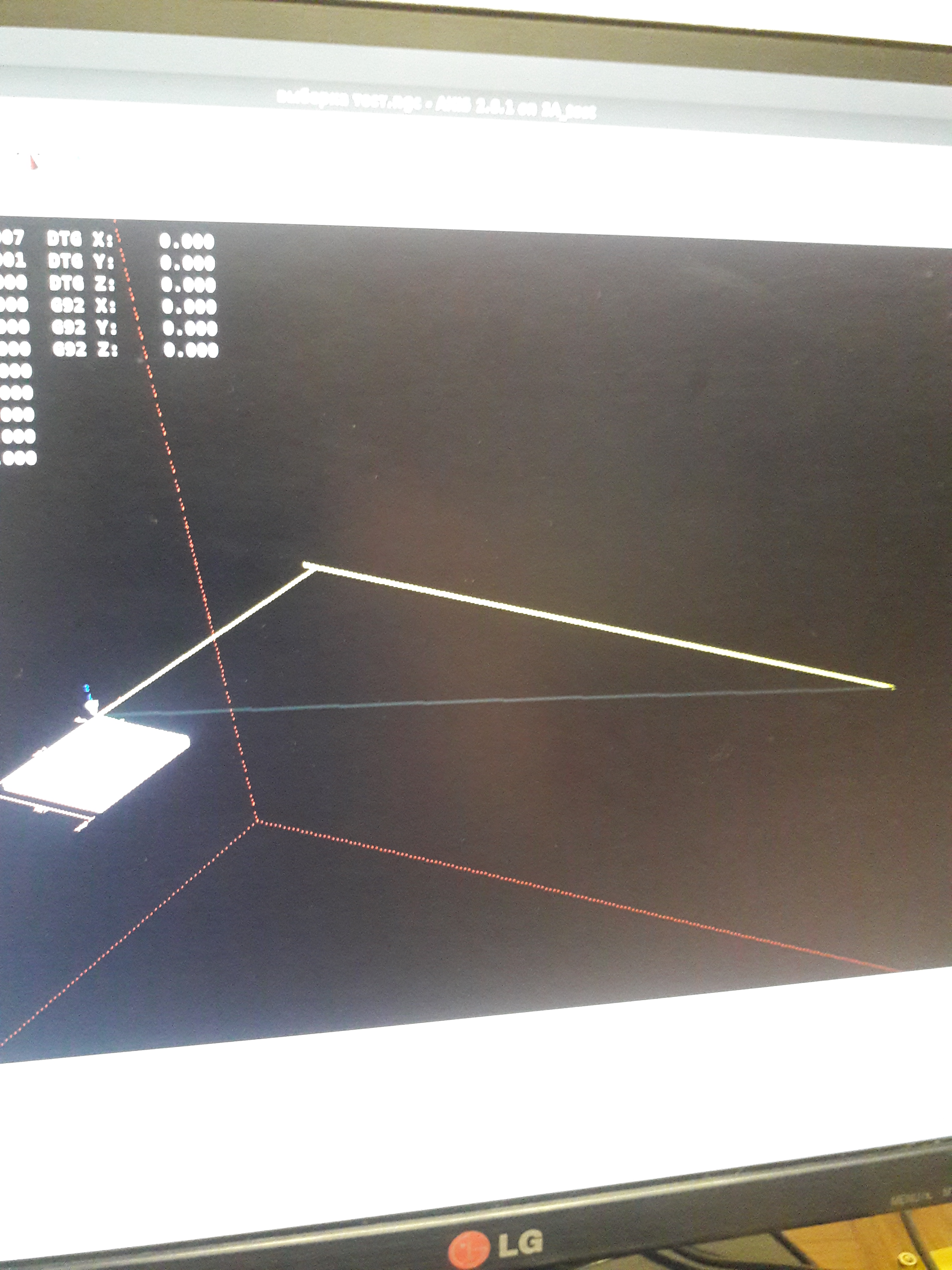

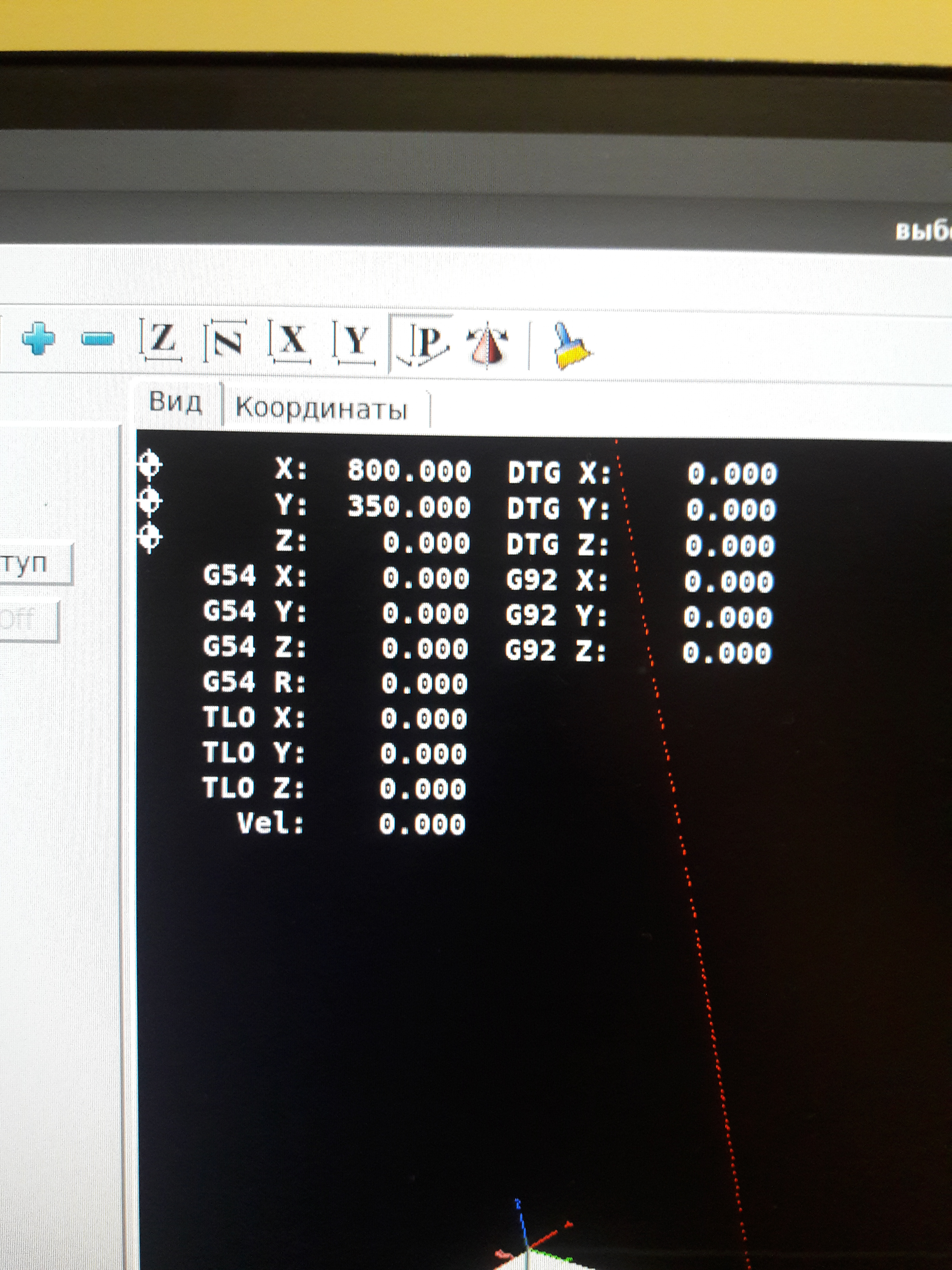

На 200 и 200% подачи поехало !Это значит ,что можно 400 ставить ? Пока 3000 строк, посмотрим .Моторы горячие не удержать рукой а пирометра дома нет .Может ни чего не будет ?Поставил на них дуть вентилятор ,остыли.
Пока результат такой.Концовки я сам не наблюдал ,проспал . Совпали метки на оси Y и Z но в нуле стояла только Z (а должна быть 10мм)! Х уехал на 800 Y на 350 ! После того как вернул в ноль вручную метки были так же .Ни каких ошибок не светилось .Файл с УП был на рабочем столе.Завтра работа но по вечерам могу выполнить какие то задания .
Арткам конечно немного .....не настоящий ....Другого нет.

Re: LinuxCNC + Orange Pi
проверять возвращение в ноль надо по мех. индикатору :hehehe: софт может наврать

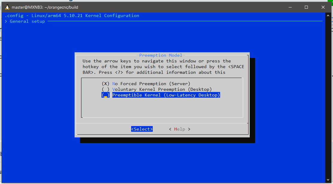

С утра попробовал собрать для arm64/aarch64 (H5/H6) свеженькое ядро с RT патчем. А в RT патче (patch-5.10.21-rt34.patch) для arm64/aarch64, по-моему, ничего нужного и нет. После патча в конфиге никаких FULL RT настроек нет. При сборке соотв. выбора нет. Помню как-то давно собирал, было что-то аналогичное.
ЗЫ свеженький linuxcnc 2.8.1 для arm64/aarch64 (H5/H6) уже собран
ЗЫ2 всё-таки, скорость работы на H6 радикально отличается от того же самого на H3. Ну прям, небо и земля.
Так и не нашёл, что и где надо отключить/включить чтобы в конфиге для arm64 появилась опция "Fully preemptible kernel". В каких-то ранних версиях нужно было отключить KVM, но тут он изначально не включен в конфиге. Если кто-то понимает в чём дело, подскажите.
Screenshot (6).png (1559 просмотров) <a class='original' href='./download/file.php?id=195306&mode=view' target=_blank>Загрузить оригинал (25.74 КБ)</a>
--- добавлено позже ---
ЗЫ стоило только это написать, как нашёл от чего зависит
@@ -59,6 +65,7 @@ config PREEMPT_RT
 	bool "Fully Preemptible Kernel (Real-Time)"
 	depends on EXPERT && ARCH_SUPPORTS_RT

Сообщение гражданинъ »
Это проверочный "стенд" ,моторы с прикрученными муфтами лежат на столе ,сделаны риски на муфтах и корпусах ,при возврате в ноль должны же совпадать ,мне кааца. Ещё погоняю ,понаблюдаю.
