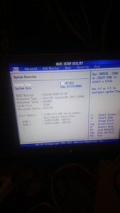

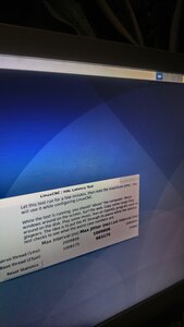

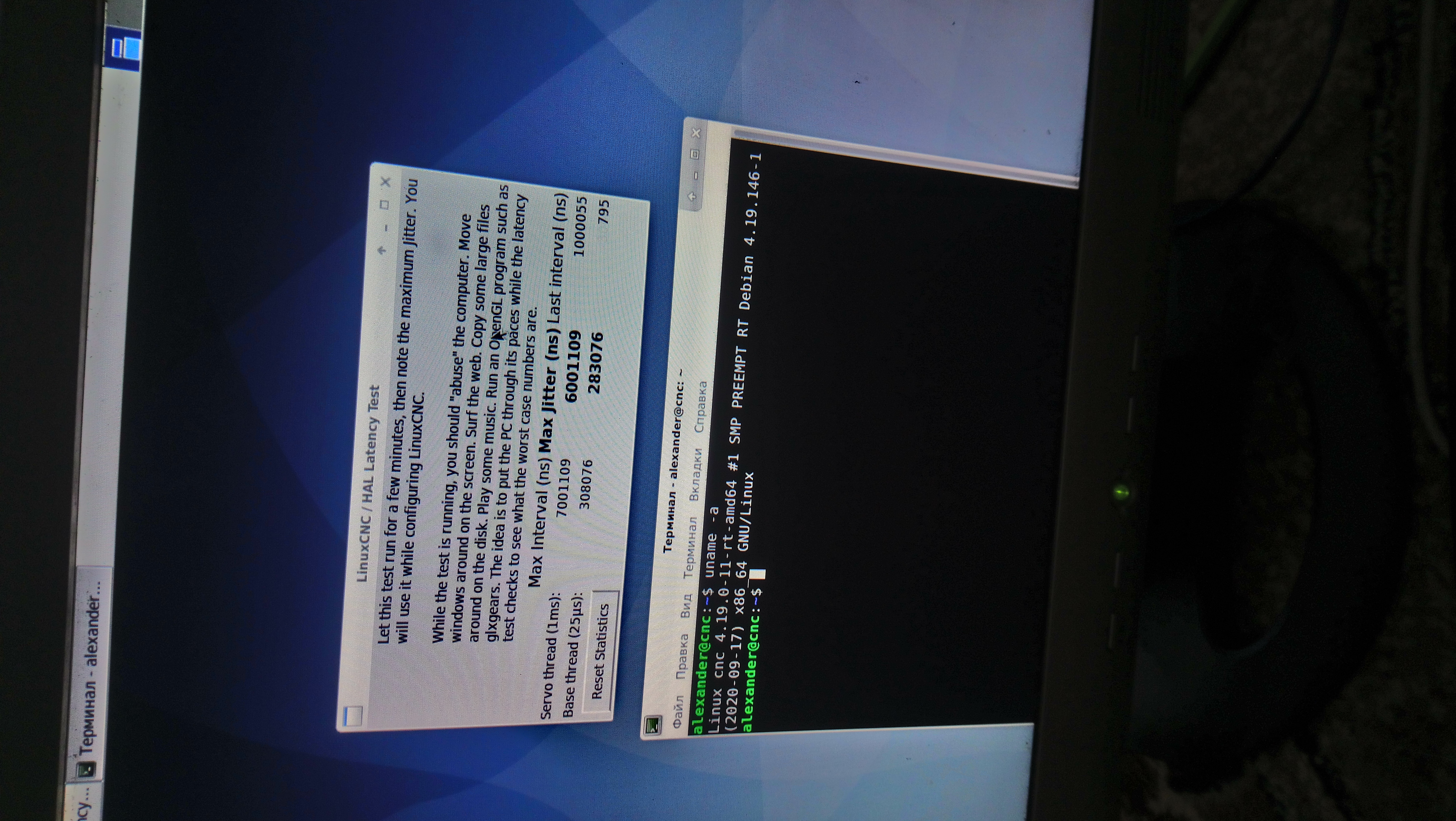

приветствую, не знаю куда писать и что с этим делать надежда только на форум, решил собрать систему железо p4 3.00ghz. ddr2 533 2gb, м. плата foxconn n15235, latency test показывает совсем неадекватные цифры, в поиске я нашел только одно - отключить smi но как это сделать я не понял т.к с линуксом ранее не пользовался

Рекомендации всегда стандартные - отключать в BIOS всё не нужное: звук, сеть (если не планируется использовать), режимы энергосбережения.
На такое древнее железо 10й дебиан - не самая лучшая идея. Ставьте LinuxCNC 2.8.0 Debian 7 Wheezy RTAI.
Тема - здесь: Latency-test показания на разных материнских платах

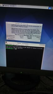

буквально пару недель назад столкнулся с похожими цифрами на c2q и был просто ошарашен))))))
почитал форум, установил модификатор загрузчика(чтобы не править руками), прописал рекомендуемый isolcpu-и сё, базовый упал аж до 5000.
возможно, р4 с hyper-thread Линукс считает за 2 ядра.
советую посмотреть в top количество ядер и попробовать.
ну или плату не лпт использовать-говорят, им джиттер не мешает. из представленных на форуме мне больше понравился проект pincet возможностями.

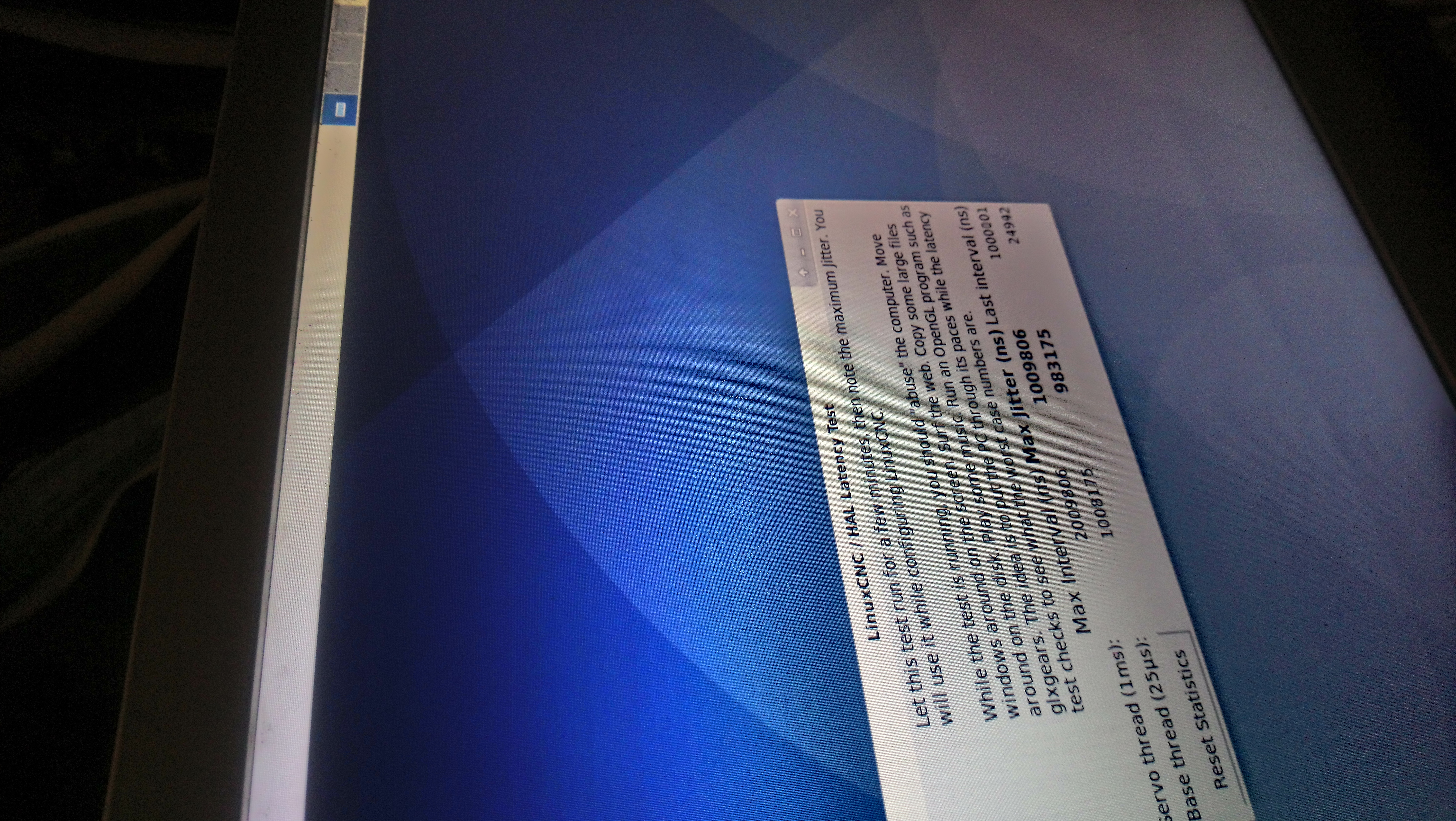

пробовал другую версию с оф сайта тоже самое, но первых 5 секунд показывает нормальные цифры а потом резко 280+
steals_y2k писал(а): почитал форум, установил модификатор загрузчика(чтобы не править руками), прописал рекомендуемый isolcpu-и сё
а можете разжевать, а то я с линуксом первый раз , я пробовал подкидывать другие процесоры, все тоже самое цифры не меняются значит дело в программе, но что с ней делать...

Может с памятью беда? Может на плате "подулись кондеры" по питанию или сам блок питания чудит?
Даже на одноядерном целероне 4го пня вполне вменяемые результы получаются..
В биос отключили всё лишнее? (сеть, звук, режимы энергосбережения)? Подкиньте другую память или прогоните memtest той что установлена. У меня была похожая ситуация с SO-DIMM DDR3 на плате J1800 - оказалась одна планка битая, при этом система ставиться и работает, но иногда происходят фризы или зависания.
Я покупал в китае 2*2Гб DDR2 для платы с 775 сокетом - показания улучшились.. не на много, но всё-же.. ниже 10 000nc стабильно.

в общем путем эксперементов и колективного разума (не только с вами), пришел к выводу что виноват камень, одно ядро не справляется и операционкой и real time, когда запустил тест на (asus h110k celeron g3900 2.2 ghz озу ddr4 4gb) стабильно 24 тыщи :D , закажу камень core2duo e8500, буду пробовать снова, всем спасибо wave

типа если ядер много, то система по ним пытается распределиться. и латенси растёт как не в себя.
зы. второй комп-аналогичная ситуация.

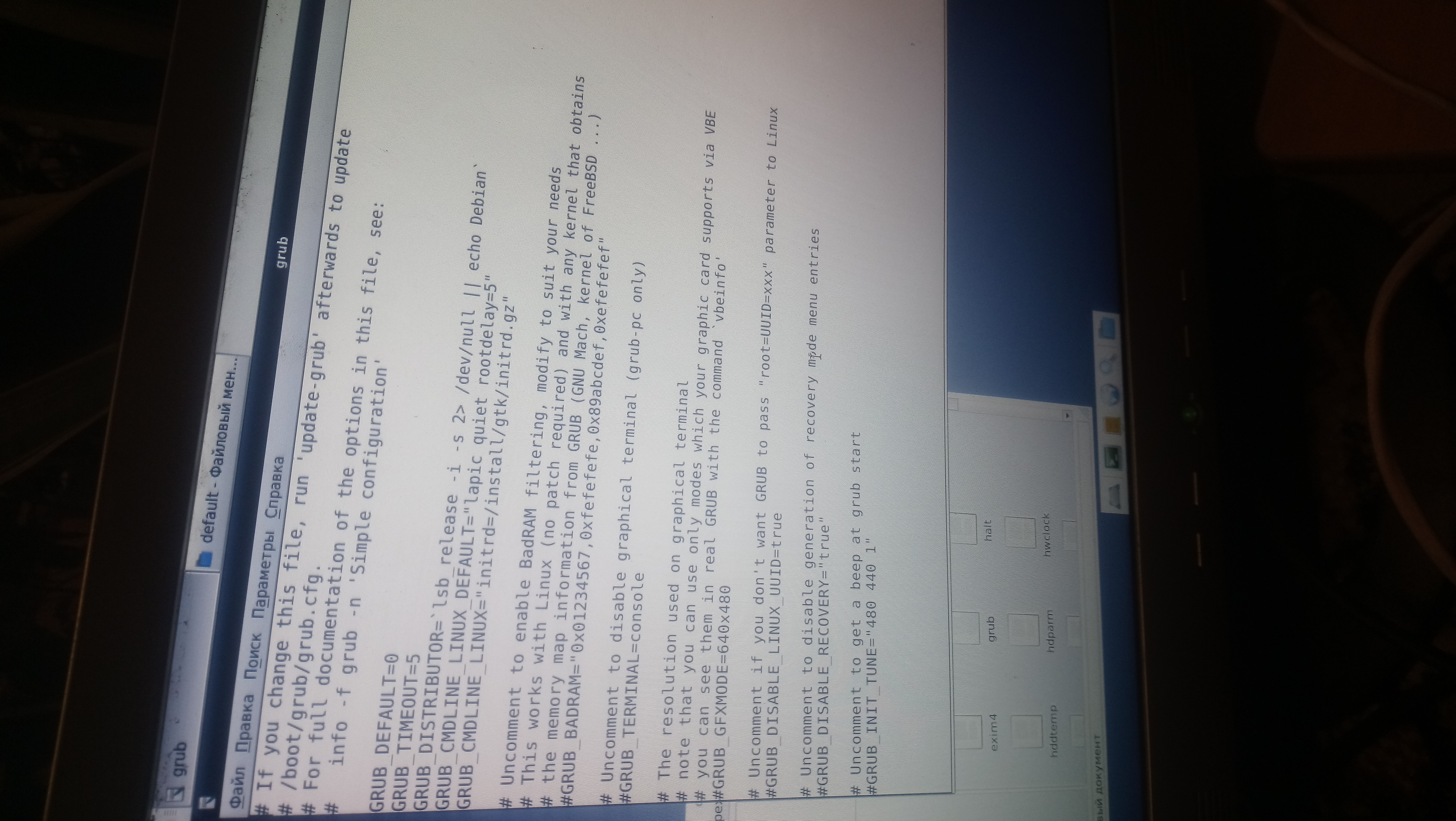

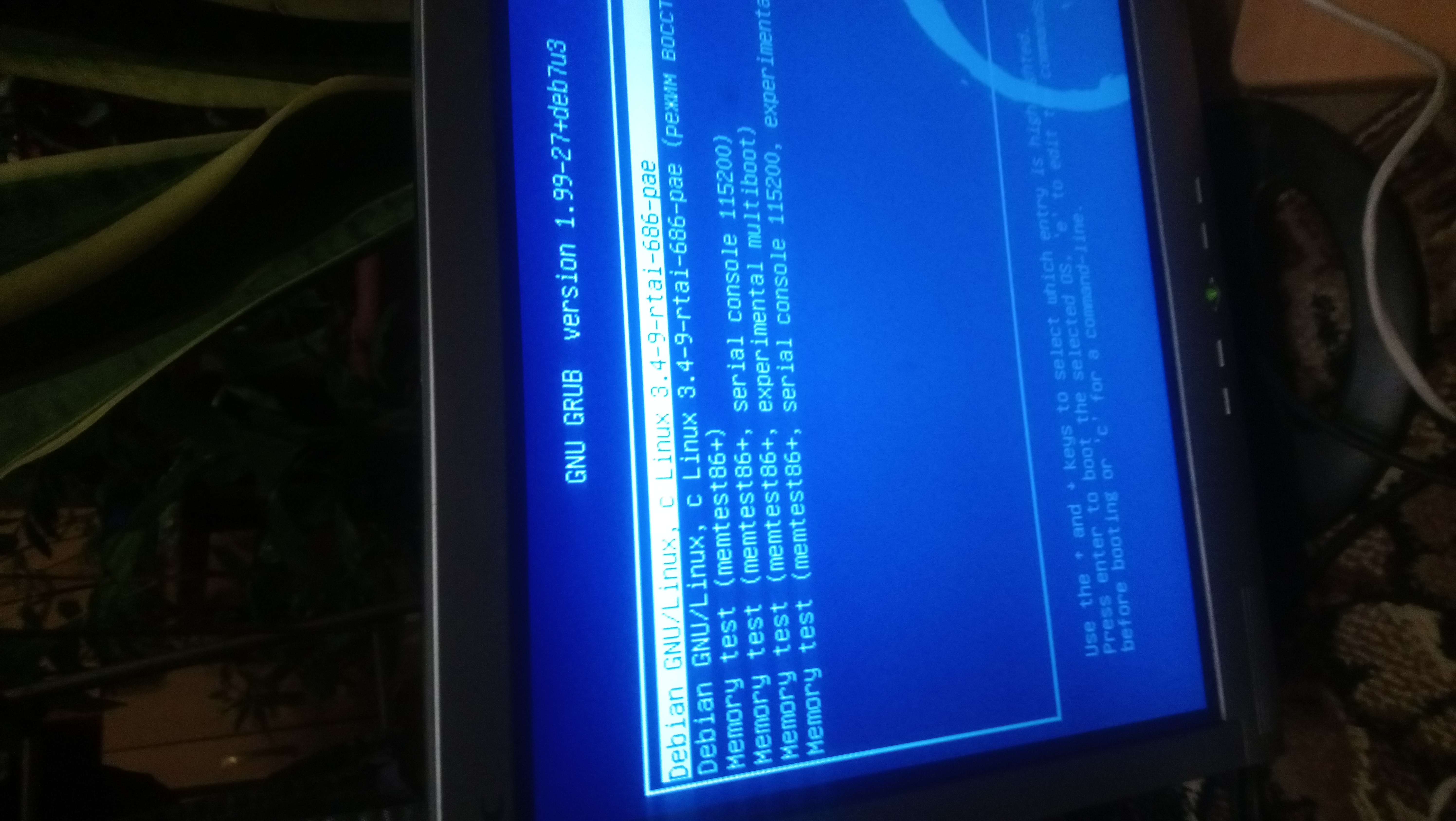

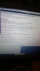

приветствую снова, не оставляет меня ощущение что не так все просто с латеси, нашел другую железяку для экспериментов там по сути тоже самое выдает, погулял я по ссылкам про изоляцию ядра, вроде как все понятно но опять затык не могу отконфигурировать корневой фаил, пробовал все что выдает поиск на эту тему ни чего не работает (latency 100+)

установленная система
DSC_0559[1].JPG (1498 просмотров) <a class='original' href='./download/file.php?id=195345&mode=view' target=_blank>Загрузить оригинал (5.33 МБ)</a>
DSC_0560[1].JPG (1498 просмотров) <a class='original' href='./download/file.php?id=195344&mode=view' target=_blank>Загрузить оригинал (6.59 МБ)</a>

я правил в grub-customizer. но можно и ручками,/boot/cmdline.txt емнип.
в биосе надо отключить ещё c1e и eist.

steals_y2k писал(а): в биосе надо отключить ещё c1e и eist
писал об этом уже два раза, ни какой реакции что что-то поменяли или отключили. ТС - делай фото всех разделов и подразделов биоса и выкладывай куда нибудь на яндых диск. Посмотрим и подскажем что поменять. Либо придётся искать на местности IT-ешника или техника.

ключевой вопрос - на ОДНОЯДЕРНОМ ОДНОПОЧТОМ кто ни будь что ни будь запускал?
чтобы старания не были зря, в биосе отключал все в прямом смысле слова, на последней плате там нет эти функций этот селерон еще назнал про энергосбережение https://ark.intel.com/content/www/ru/ru ... z-fsb.html

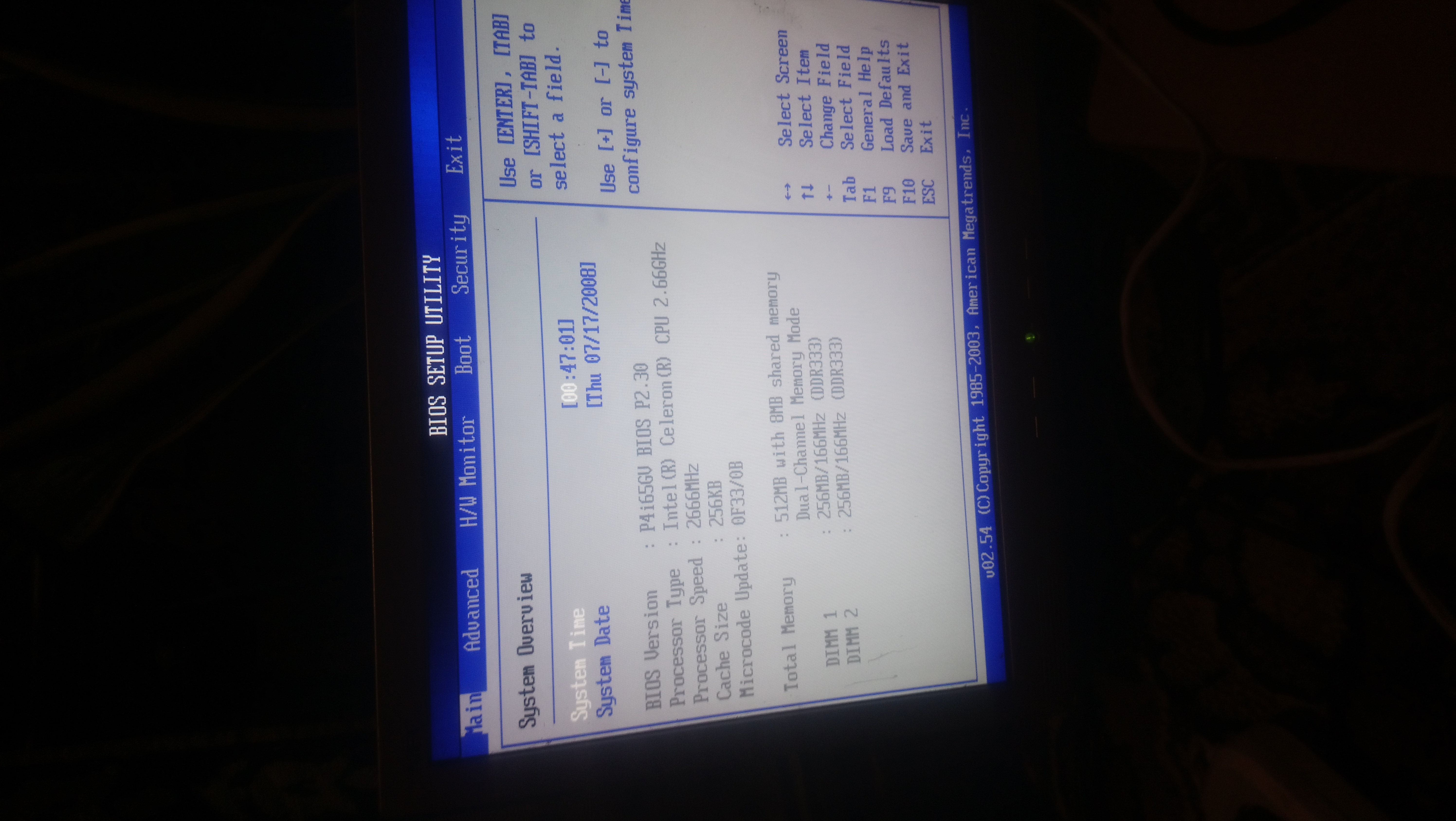

товарищи памагите че делать, :shock: :shock: :shock:
dr2 533 2gb, м. плата foxconn n15235, cpu e4600 dualcore
DSC_0578.JPG (1360 просмотров) <a class='original' href='./download/file.php?id=195375&mode=view' target=_blank>Загрузить оригинал (8.48 МБ)</a>
сыли на биос подскажите, че отключить
https://ibb.co/gMspn6m
https://ibb.co/FHxbcZs
https://ibb.co/sbjyPyS
https://ibb.co/yNNJhHK
https://ibb.co/kgHnHhg
https://ibb.co/w7GyyRQ
https://ibb.co/0McYxhg
https://ibb.co/mDBMmFn

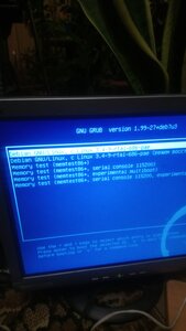

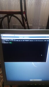

Re: latency test неадекватные цифры
что за операционка? (версия)

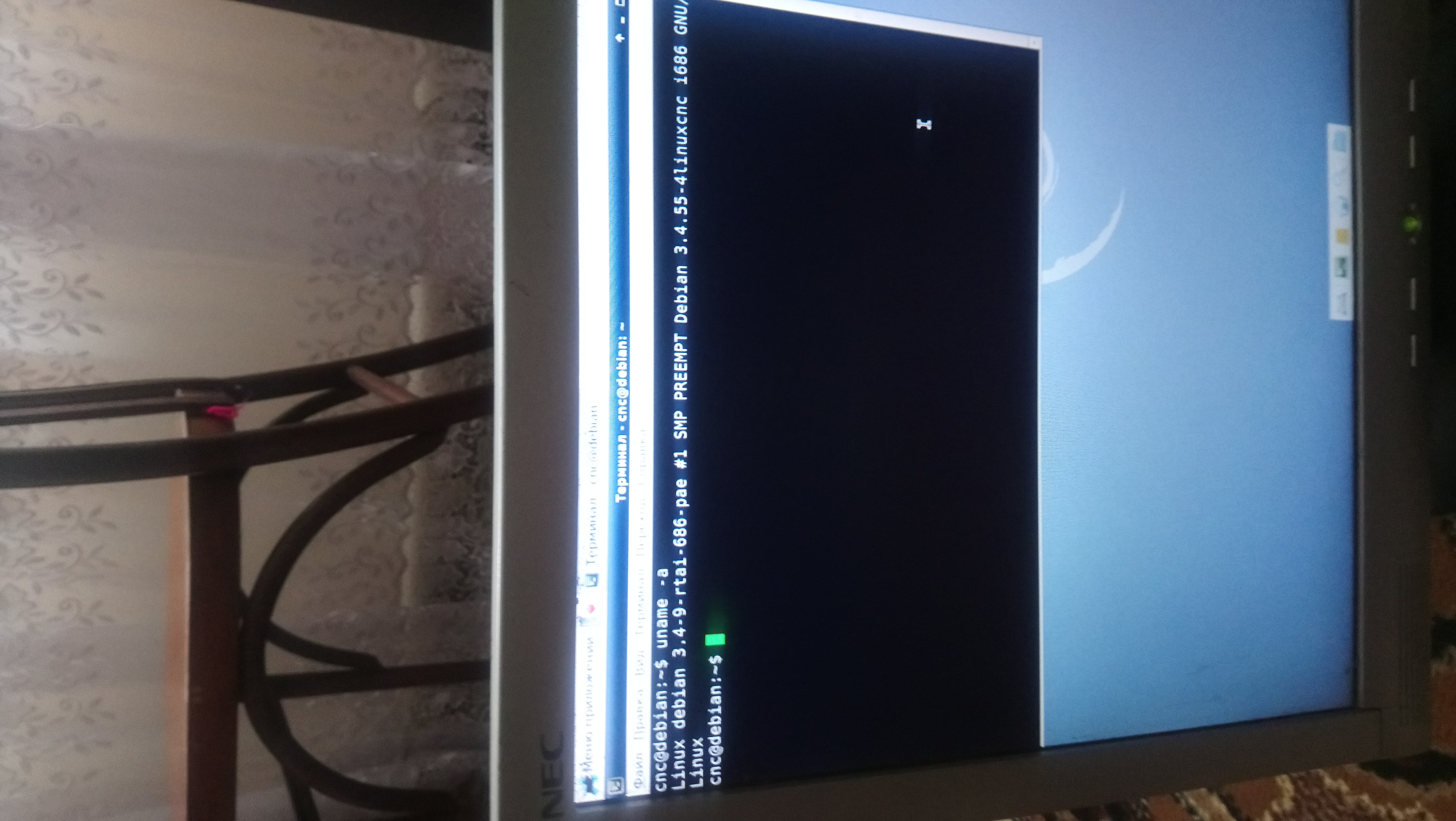

пробовал на двух версиях 1) 4.19.0 11rt amd64 #1 smp preempl rt debiam 4.19.146 X86_64
2)debian 3/4/9 rtai 686 pae #smp preempl rt 3.4.55 i686

alexander nub писал(а): , че отключить
у cpu с1е или eist.
это в cpu features скорее всего.
и isolcpus=1 можно попробовать(но нужно ли🙄)
