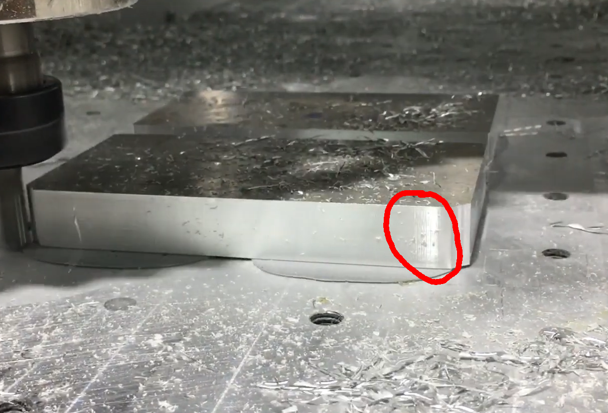

Gestap писал(а): ↑08 мар 2021, 14:42 Да там угол занижен до безобразия, а звенит и воет просто ппц, слышно же что шпиндель на грани остановки)))
Хватит тролить :hehehe:
Но шпиндель на исходе :)
всё как ты любишь)

Снимок экрана от 2021-03-08 14-37-46.png (4493 просмотра) <a class='original' href='./download/file.php?id=193143&mode=view' target=_blank>Загрузить оригинал (996.49 КБ)</a>
Re: фрезерок по люминю 800х400х170 из профиля
от аймаша такая рысь нормальное явление. чистовая по контуру решает
Сообщение Gestap »
sima8520 писал(а): ↑08 мар 2021, 14:46
всё как ты любишь)
Не, так не люблю))))
Давай уже холостых начали нормально, или не едут быстрее, прям тоска)))) ( без обид Илюх, просто шучу)
sima8520 писал(а): ↑ от аймаша такая рысь нормальное явление. чистовая по контуру решает
Вроде в этом месте простое прямолинейное движение фрезы с постоянным съёмом. iMachining тут каким боком?
Впрочем именно iMachining задаёт тут съём всего 0.05... :)
P.S. Я не про чистоту поверхности, а про вибрацию фрезы.
Внутренний карман не интересен - при таком разрешении и освещении не понять то ли это неровная поверхность, то ли многократные переотражения скруглённых углов. Судя по плавному и симметричному изменению шага этих полос от центра к углам склонен считать их переотражениями.
На последнем куске видео слышен интересный звук, похожий на вибрацию...
Вибраций.нет
