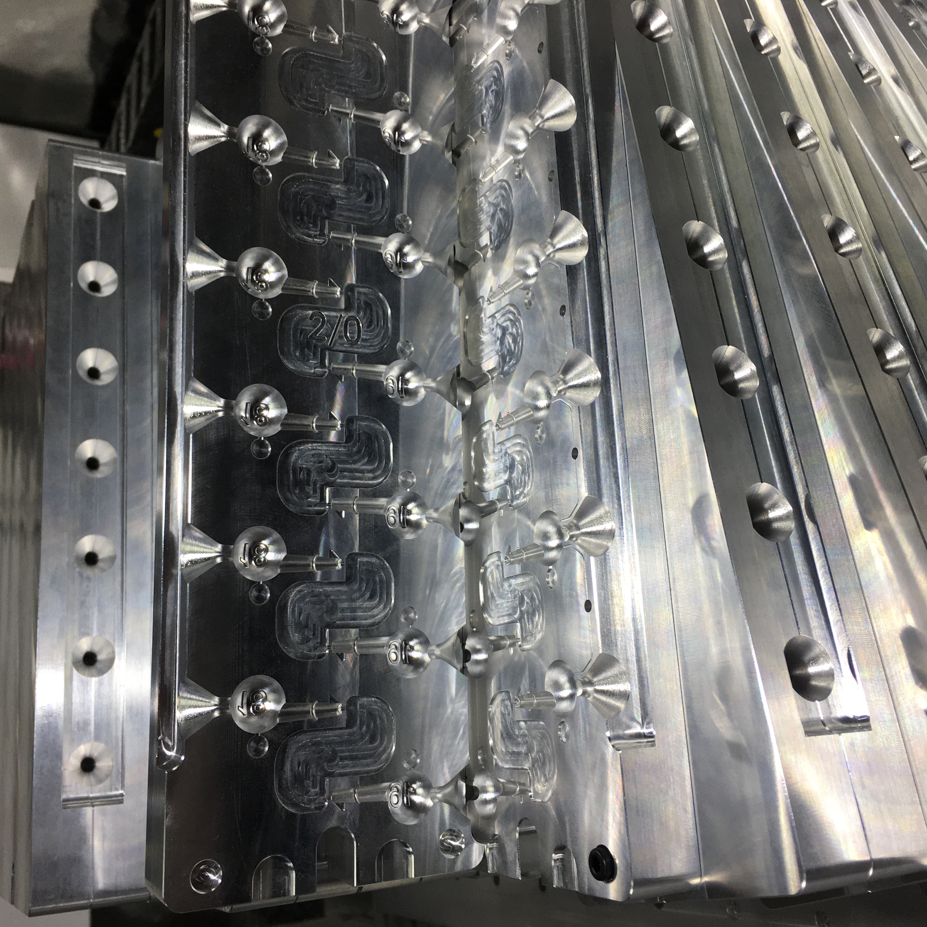

Чутка поработал
image-05-04-21-01-56.jpeg (4129 просмотров) <a class='original' href='./download/file.php?id=194235&sid=ac82235217dc2e526675ff334ba0f86d&mode=view' target=_blank>Загрузить оригинал (2.34 МБ)</a>
image-05-04-21-01-56-1.jpeg (4129 просмотров) <a class='original' href='./download/file.php?id=194236&sid=ac82235217dc2e526675ff334ba0f86d&mode=view' target=_blank>Загрузить оригинал (2.18 МБ)</a>
image-05-04-21-01-58.jpeg (4129 просмотров) <a class='original' href='./download/file.php?id=194237&sid=ac82235217dc2e526675ff334ba0f86d&mode=view' target=_blank>Загрузить оригинал (1.64 МБ)</a>
Kupfershcmidt
Сообщения: 1762
Репутация: 323
Re: фрезерок по люминю 800х400х170 из профиля
Сообщение Kupfershcmidt »
sima8520 писал(а): ↑ Чутка поработал
Дааа...вспоминая, как мы делали мормышки 40 лет назад могу только радоваться.
