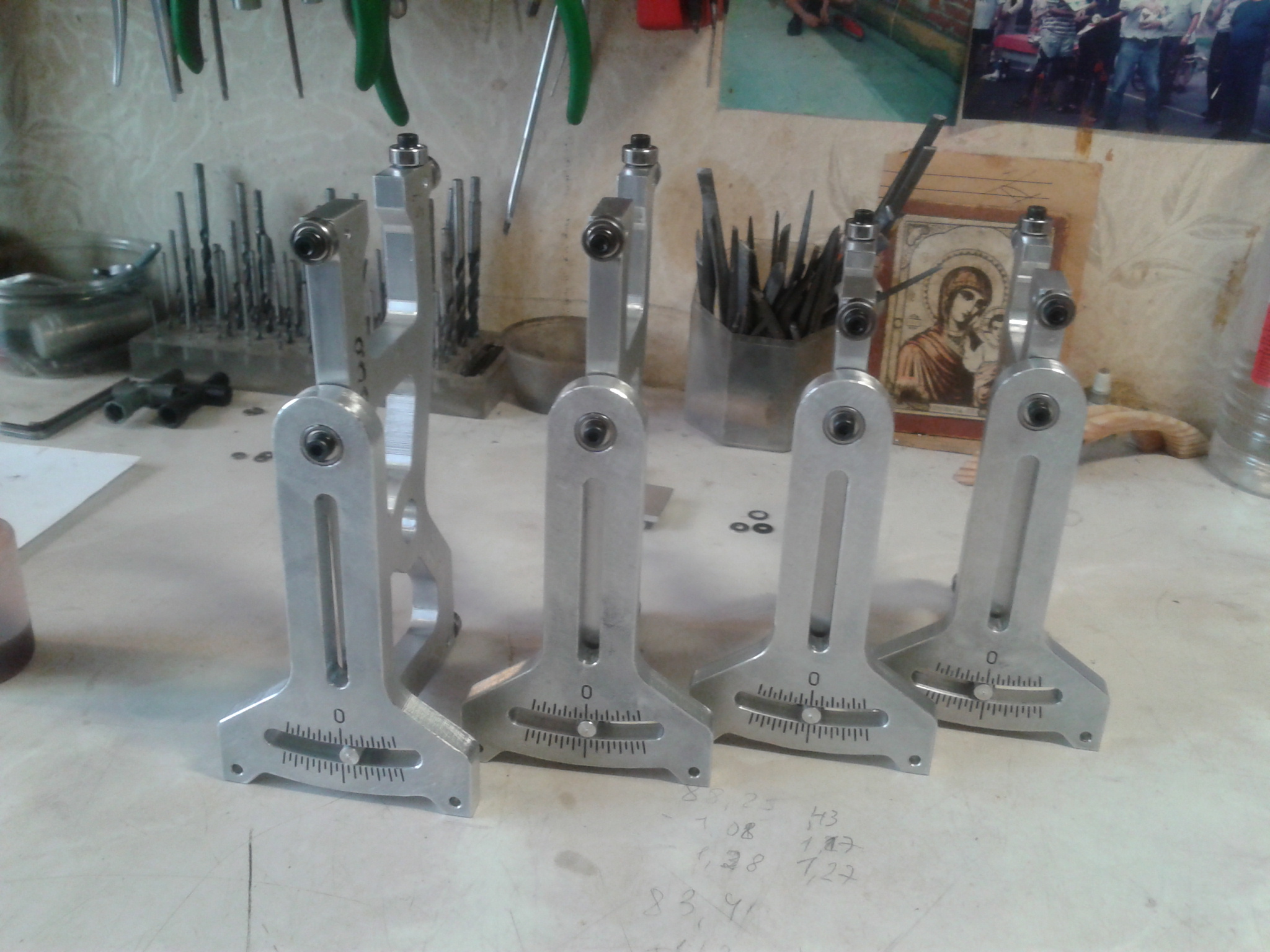

Грызли ,грызём и будем грызть :hehehe: Стенд для настройки углов установки колёс на модели 1 к 5 .

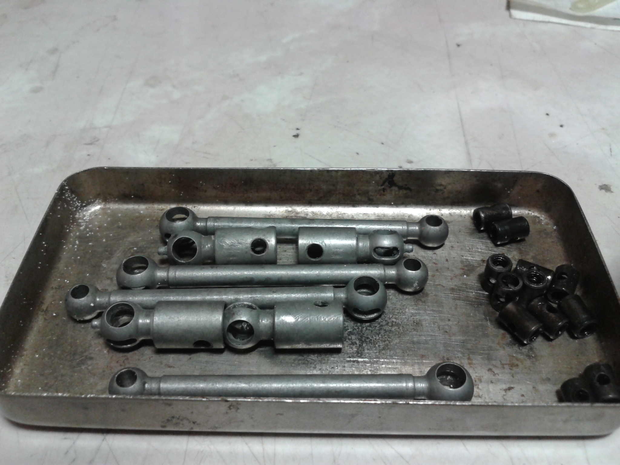

Делаю двойные карданчики для модельки на передний мост . На чпу токарке шары,на шлифовальном середку в черновую ( т.к на чпу нет задней бабки). После калки в чистовую на шлифовке уберу биение середки. Точил из жигулевских болтов для гбц. Соединительные втулки д16т будут анодированные ,еще предстоит на четвертой оси колоть по 12 отверстий в них.

Порадовали болты от гбц жигулей)) при калке практически не повело.По сравнению со старыми (одинарные) никаких пульсаций угловой скорости на передних колесах не будет .

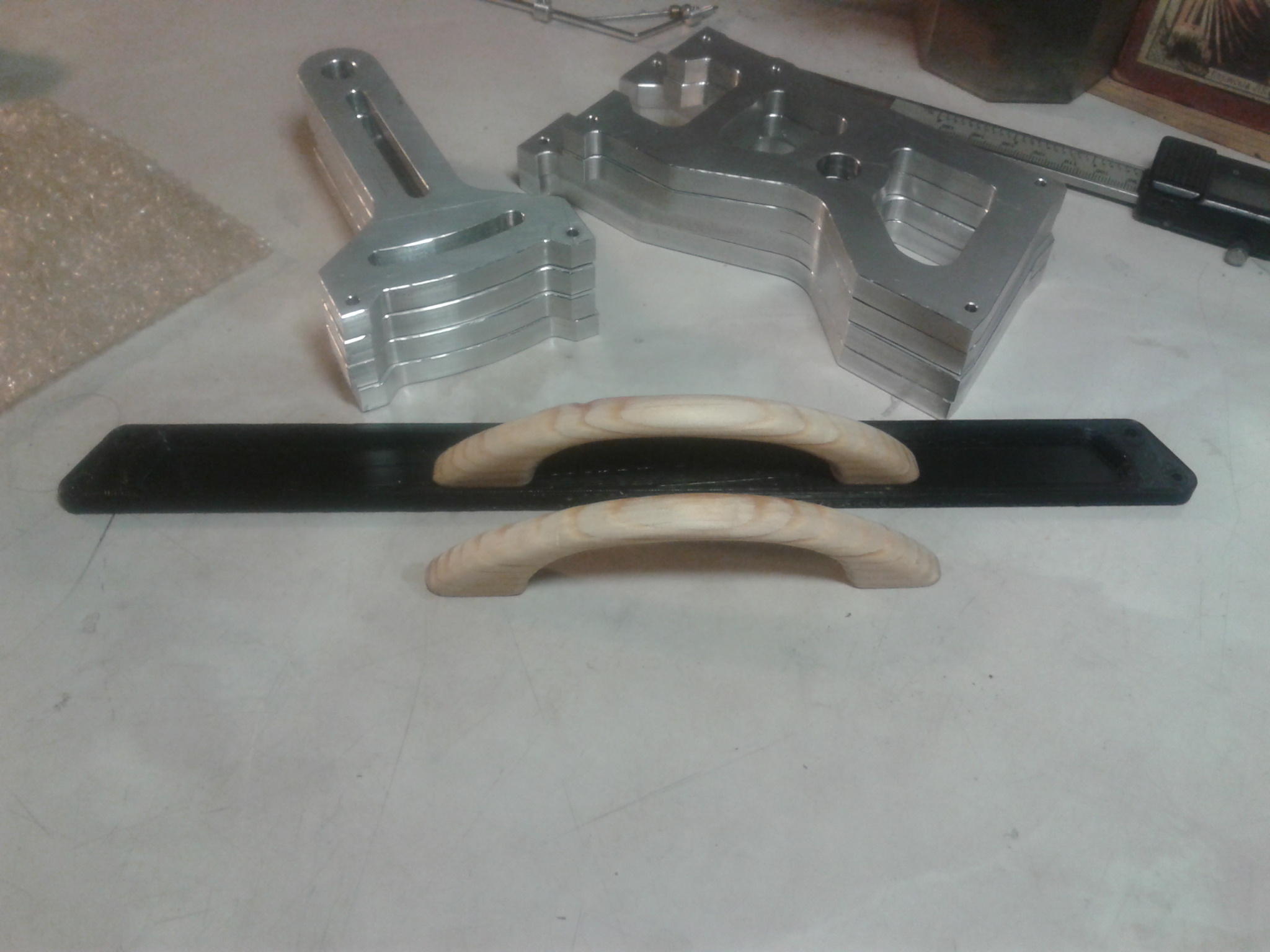

Пилим ...потихоньку детальки на новую модельку.
Фото-1033.jpg (8950 просмотров) <a class='original' href='./download/file.php?id=200603&mode=view' target=_blank>Загрузить оригинал (843.26 КБ)</a>
