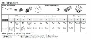

Не могу понять, как подключить энкодер.
Есть энкодер - ROD426. У него в паспорте написано что идет три фазы Ua1 Ua2 Ua0.
На плате Меса есть вход двух фаз и индекса. И я нигде не могу найти, подходят ли они друг к другу или нет?
Подскажите куда посмотреть.

Duhas
Сообщения: 1842
Репутация: 285
Откуда: Красноярск
Re: Mesa 5i25 + 77i7D модернизация 5 - осевого заточного ЧПУ станка 91 год Австрия
Сообщение Duhas »
ну надо понимать какой выход у энкодера, 3 сигнала могут быть как квадратура + индекс, так и, например, UVW коммутация для BLDC.
в идеале поглядеть осциллографом.. если не богаты таким добром можно попробовать на вход звуковухи через делитель, каналы А и Б должны давать одинаковую частоту а индекс щелкать раз за оборот
Ua1 - канал A
Ua2 - канал B
Ua0 - канал индекса.
TTL, 5V

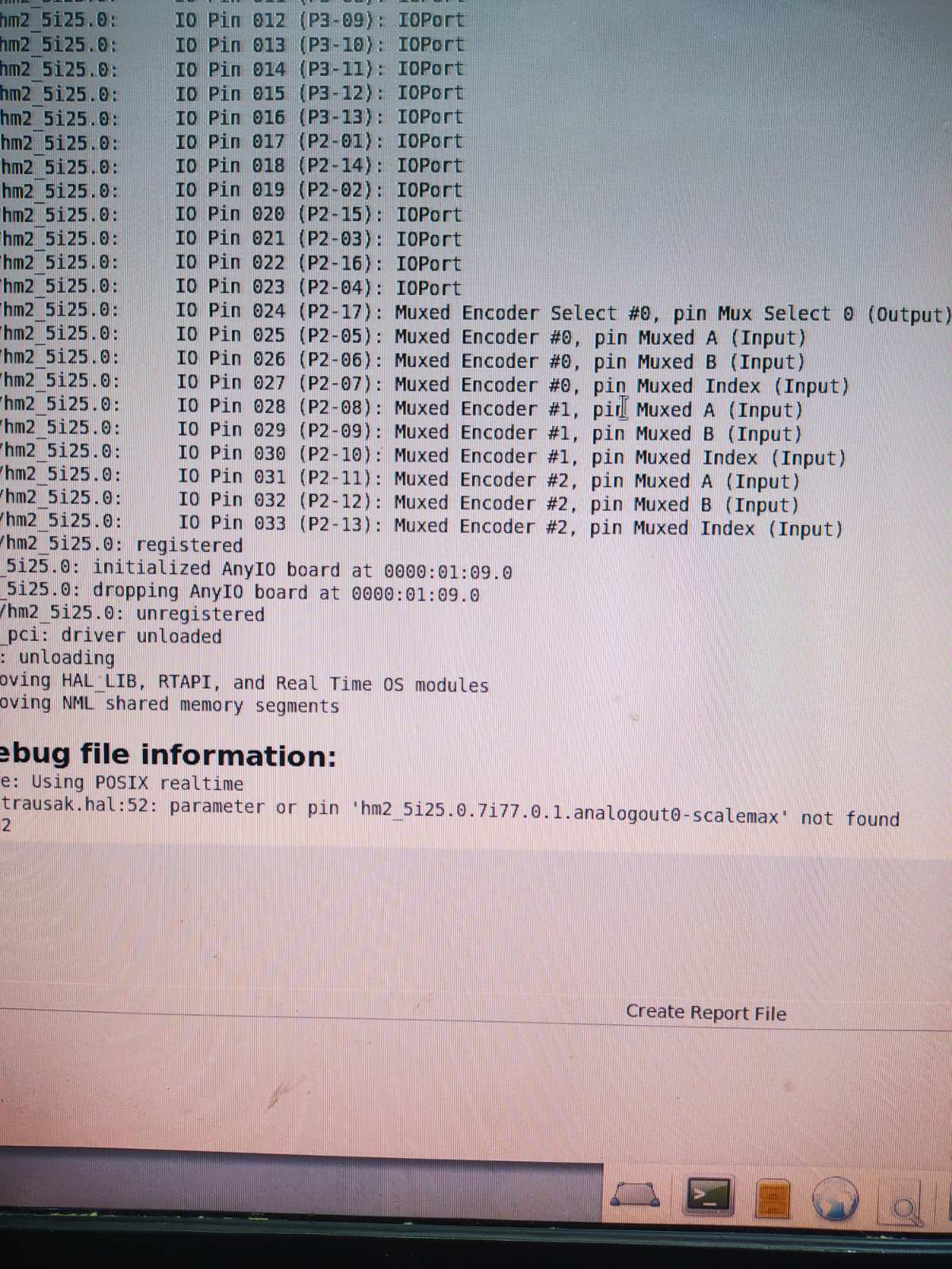

Настройку завершил без loop test а, но система все равно не стартует.
изображение_viber_2021-04-22_16-04-13.jpg (4338 просмотров) <a class='original' href='./download/file.php?id=194934&mode=view' target=_blank>Загрузить оригинал (248.55 КБ)</a>
Извините за фото, пока нет возможности подключить интернет к станку

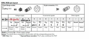

Питание Энкодера идет с TB3, как бы все выходы энкодера в одной клемме.
На клемах энкодеров +5V и GND - 4.2 вольта.
Taichi писал(а): ↑ На клемах энкодеров +5V и GND - 4.2 вольта.
Относительно чего?
На энкодере на какие пины питание подаётся?
Если энкодер запитать, а его выходы никуда не подключать - какие уровни будут на них относительно GND?

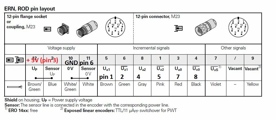

Сообщение Taichi »
Относительно друг друга между +5V и GND
Питание Энкодера с этих же пинов, как на схеме:
2.jpg (4250 просмотров) <a class='original' href='./download/file.php?id=194968&mode=view' target=_blank>Загрузить оригинал (110.4 КБ)</a>
Taichi писал(а): ↑ Относительно друг друга между +5V и GND
Тогда почему разные значения: +5 и -4.2?

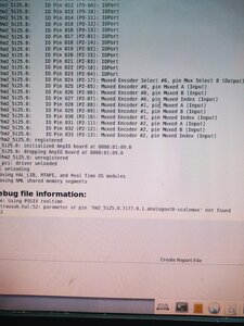

Почему же через консоль работает а через программу не хочет.
Когда запускаю консоль, показывает все пины, энкодеры и сериалы.
Когда запускаю LinuxCNC то ошибке показывает только половину пинов и энкодеров, сериалов вообще нету.
Сносить систему и устанавливать заново?

Сообщение Taichi »
+5V это название пина. Везде на всех клемах энкодеров +5V ( 6 ножка ) относительно GND ( 3 ножк ) тех же клем.
Когда щупы меняю местами показывает - (минус) 4.2 В =)
На картинке, что скинул выше, перепутал местами - написал наоборот
Человек хочет сказать, что питание на плате 4.2в вместо 5В (вся логика работает на 4.2в)
