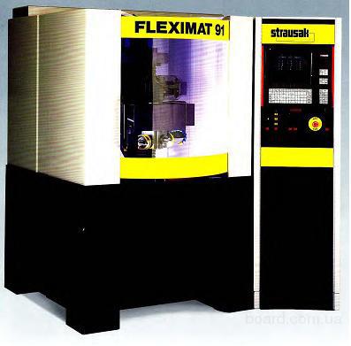

Здравствуйте.
Я тут пишу впервые, хотя форум этот читаю постоянно. Поэтому, если и задавать вопросы, то только тут.
Оговорюсь сразу, путь этот, прохожу впервые.. не судите строго, спасибо.
Поставил перед собою задачу. Есть универсально заточной станок, австрийского производства, марки Strausak.
0-strausak-fleximat-91.jpg (11841 просмотр) <a class='original' href='./download/file.php?id=192187&mode=view' target=_blank>Загрузить оригинал (20.12 КБ)</a>
5 осей, ABB привода, NUM 1040 учпу. и так далее. В общем классный станок, но учпу NUM 1040 умерло безвозвратно, цена его нового нереально высока да и плюс 13 дюймовый монохромный кинескоп, совсем уж все старое.
Заказал контроллеры Mesa 5i25 + 7i77D. Так как по даташиту, похоже, что все подходит. Но платы еще не приехали, а я уже стал на грабли.
Серводрайвера ABB Axodyn - имеют управление по двум отдельным линиям +10в и -10в ну и 0ва как опорное.
Как мне управлять этим драйвером через 77i7 если там пины только +-10 AOUT и GND а мне нужно три пина?
Вопросов еще возникнет очень много. Очень надеюсь на ваши подсказки.

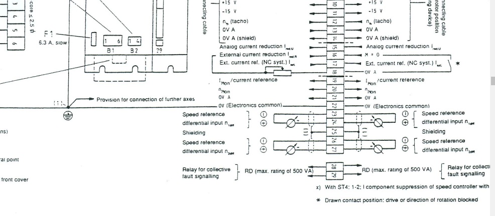

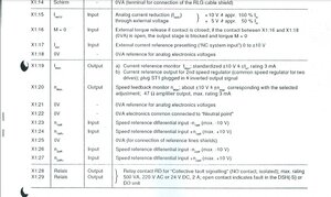

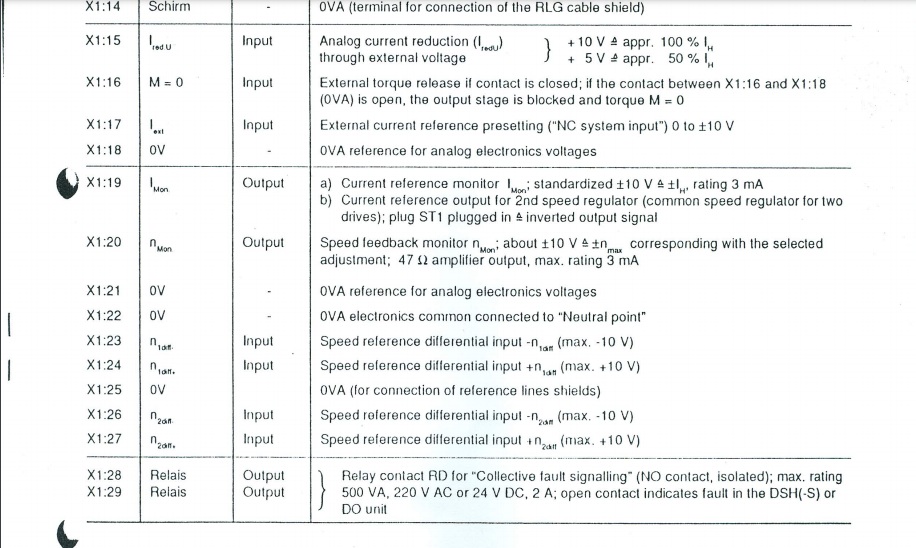

Страшно боюсь ошибиться. Вот скрины из мануала к ABB Axodyn:
1.jpg (11827 просмотров) <a class='original' href='./download/file.php?id=192189&mode=view' target=_blank>Загрузить оригинал (163.84 КБ)</a>
2.jpg (11827 просмотров) <a class='original' href='./download/file.php?id=192190&mode=view' target=_blank>Загрузить оригинал (118.79 КБ)</a>
Старые они, эти драйвера. С диодами решение понятно, так наверное и сделаю. Спасибо.
Re: Mesa 5i25 + 77i7D модернизация 5 - осевого заточного ЧПУ станка 91 год Австрия
Нет никаких проблем с управлением и никакие диоды не нужны.
Выход AOUTn Mesa подключаете к +10 (X1:24), а выход GND к -10 (X1:23).
