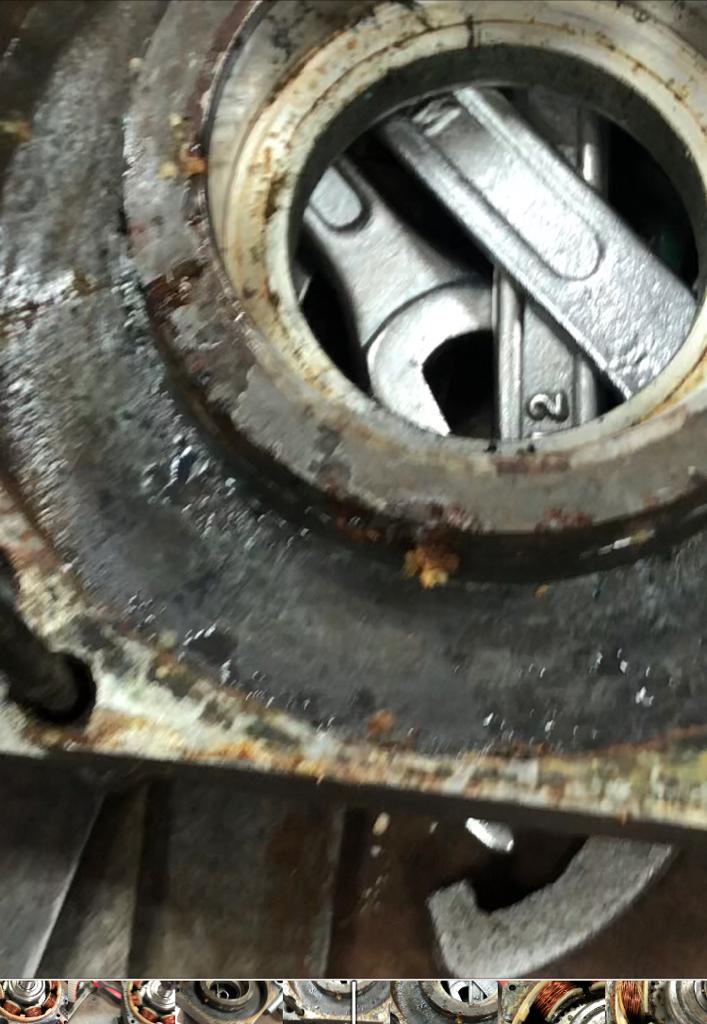

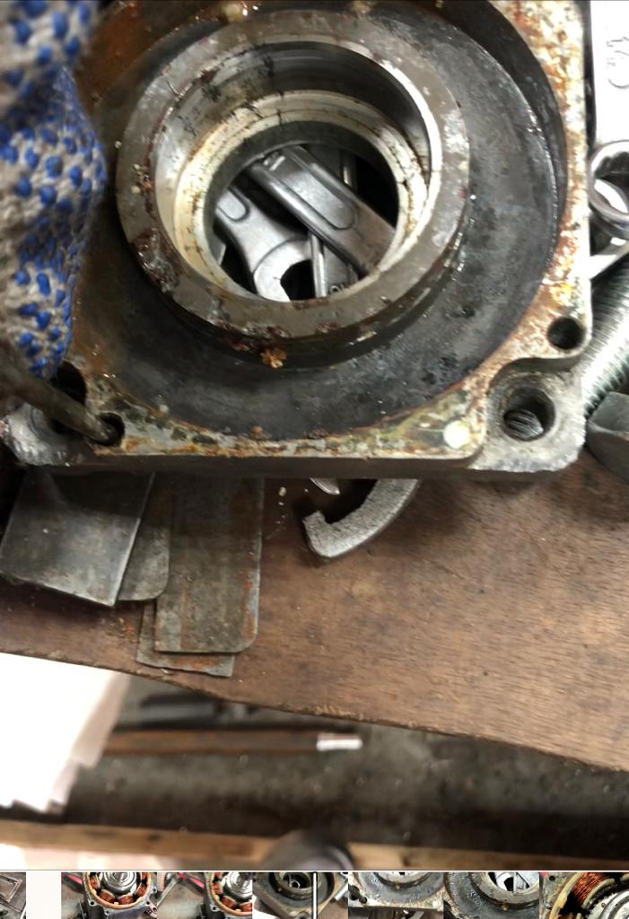

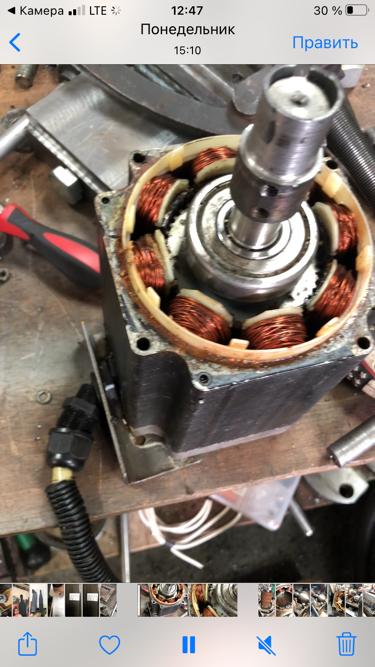

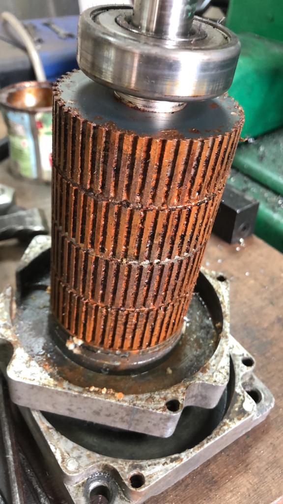

Разобрали старый мотор, в него попала вода.
не все так просто оказалось, чтобы установить новый все приходится пересмотреть, чтобы исключить попадание воды, еще время не можем выделить :wik:
но насколько я помню, еще когда СОЖ даже не включался уже тогда заметили что его ускорить никак, но посмотрим , посмотрим

я нашел внутри движка кусочек черной изоленты и 2 припаянных конца прямо посередине проволоки на выходе

С водой в движке, так и предполагалось, еще добавится новая "развлекуха"....как защитить двигатель от воды!!!
На мой взгляд, по простому, поставить движок с обратной стороны на втулки и заглушить дыру от вала.

Рамиль Сафиуллин писал(а): ↑28 апр 2021, 17:22 я нашел внутри движка кусочек черной изоленты и 2 припаянных конца прямо посередине проволоки на выходе
Т.е. ШД разбирался? Читал на этом форуме что разбирать нельзя, падает намагниченность. Возможно из за этого и мощи у него нет.

tokarka63 писал(а): ↑ , поставить движок с обратной стороны на втулки и заглушить дыру о
Так и делаем
