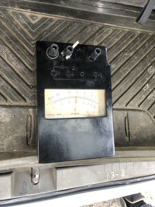

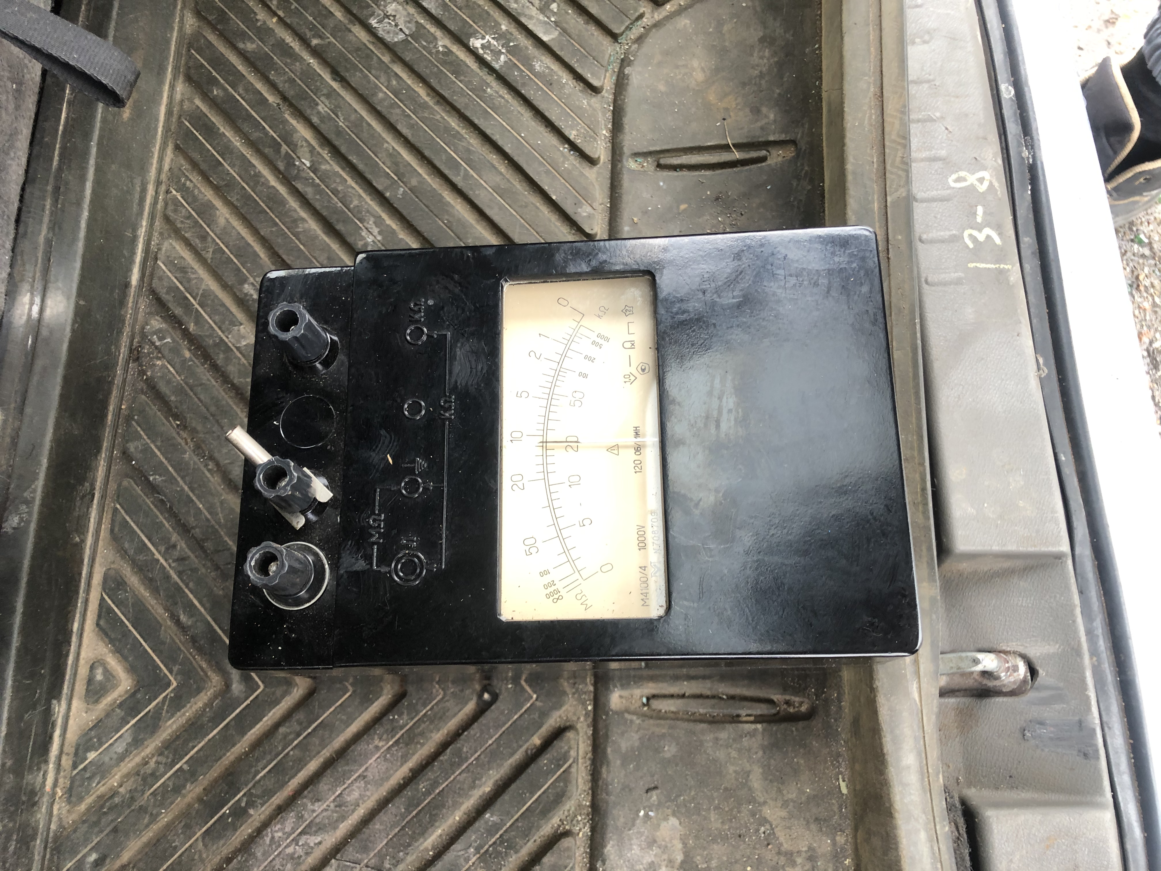

Фото мегометра можно увидеть? И как меряли . Измерение простым мультиметром ( тестером) недостоверное. Нужен специальный мегометр для измерения сопротивления изоляции с выходным напряжением на клеммах, 500, 1000, 2500 вольт.
Сопротивление изоляции обоих обмоток должно быть примерно одинаковое, разница в еденицы, не в десятки.

Вот фото прибора который при 1000 вольт работает

Сопротивление изоляции должно быть примерно одинаковое между обмоткой и корпусом и между обмотками. По моему, между обмотками пробой изоляции.
Возможно вскрыть одну крышку у ШД , РОТОР ИЗ СТАТОРА НЕ ВЫНИМАТЬ, и визуально оценить состояние обмоток?
