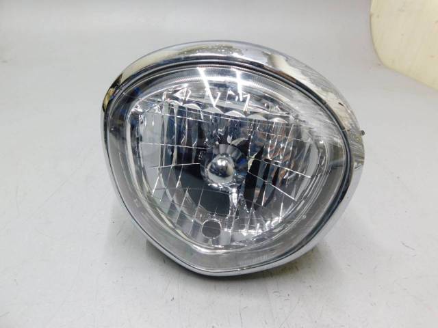

По фрезам обычно берется самая толстая, что позволяет внутренний радиус скруглений, 8 или 10мм. Хотя 8мм тонковата для 30мм материала.
Потом для глубокой вырезки надо занизить фрезу: режущая часть чуть шире чем хвостовик. Тогда хвостовик не будет затирать материал.
Траектория трахоида или поочередно по 2-3мм вглубь делая толстый паз (+2-3мм к диаметру фрезы), уменьшишь вероятность налипания стружки.
Для качества поверхности черновой контур делать с припуском несколько десятых мм.
Крепить заготовку к столу так, чтобы все отрезаемые части оставались на месте. Закусывание фрезой осколков может привести к подрыву и браку детали.
В качестве подложки использовать дерево - так себе. Будет от воды разбухать. А СОЖ (или хотя бы густой мыльный раствор) необходим будет для качественной поверхности

Я тут мимо пробегал читал невнимательно НО
Это же надо форму сделать хоть из дерева и купив полоску алюминия в леруа согнуть деталь. Сейчас куча недорогого припоя для пайки алюминия есть хоть бы и на алишке - проволочки такие. Обычной газовой горелкой на туристический баллон можно спаять концы полосы - там ничего сложного только потренироваться на мусоре пару-тройку раз надо.
Но это если руки под слесарку заточены наверно проще. Больно уж жалко что материал будете переводить на такую тонкостенную деталь.
(похоже на фару от XVS1300)

Илья Владимирович писал(а): ↑ Сейчас куча недорогого припоя для пайки алюминия есть хоть бы и на алишке - проволочки такие. Обычной газовой горелкой на туристический баллон можно спаять концы полосы - там ничего сложного только потренироваться на мусоре пару-тройку раз надо.
А Вы пробовали им что-нибудь спаять? ИМХО проще взять сварку аргоновую...
