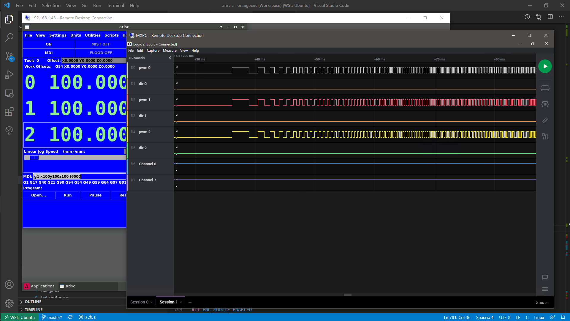

Я хочу сделать примерно вот так. Это вывод без обратной связи по позиции.
Screenshot (5).png (2456 просмотров) <a class='original' href='./download/file.php?id=194941&mode=view' target=_blank>Загрузить оригинал (133.96 КБ)</a>
Как только включаю регулировку по позиции, начинаются некрасивые скачкИ (+/-10%) частоты. Ибо функции чтения позиции и обновления частоты стартуют не чётко по таймеру, а как придётся (+/-10% от значения периода). Latency-шмейтенси, все дела :)

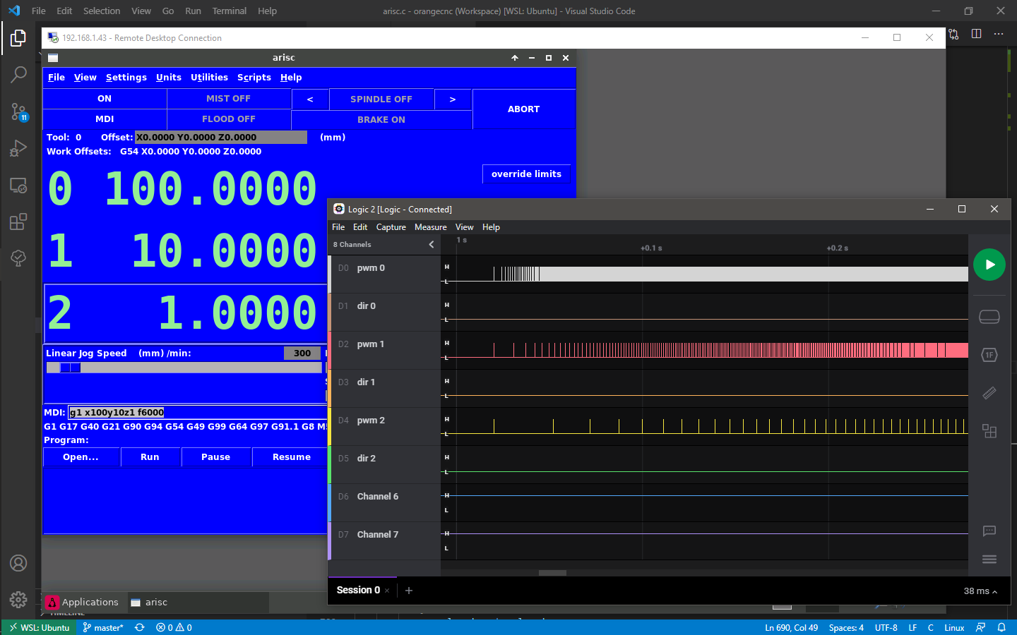

Добавил "мягкое" подруливание позицией в пределах +/-5 шагов. И, о чудо, смена частот заиграла новыми красками :cheesy: На данный момент это самые плавные ускорения, которые я только видел на осциллограммах.
