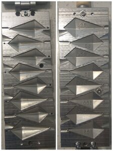

Доброго дня уважаемые форумчане wave С связи с последними изменениями цен на металл :cry: пришлось задуматься над вопросом можно ли для моего дела поменять Д16 на АМГ3.
В чем собственно вопрос :thinking: я занимаюсь изготовлением форм для литья свинцовых грузил и с самого начала моего дела брал плиты марки д16 16мм толщиной, вроде особо ни кто не жаловался что формы как то ведет при нагреве, а их все таки приходиться нагревать до температуры 300-350 градусов чтобы свинец нормально проливался во все щели так сказать :D И вот настал тот день когда д16 неожиданно подорожал в два раза и тут я вспомнил что есть марка АМГ3 я знаю что этот алюминий более вязкий и обрабатывать его наверное будет не много сложнее, но это все пол беды, я опасаюсь как он себя будет вести при нагреве не поведет ли форму :wik: Поэтому хотело бы услышать совета знающих гуру в этом деле :eat:
приложил фото одной из формы чтобы было представление (9055 просмотров) <a class='original' href='./download/file.php?id=194831&mode=view' target=_blank>Загрузить оригинал (327.54 КБ)</a>

При нагреве Д16Т становится Д16. Так что АМГ ни чего не будет. ИМХО
