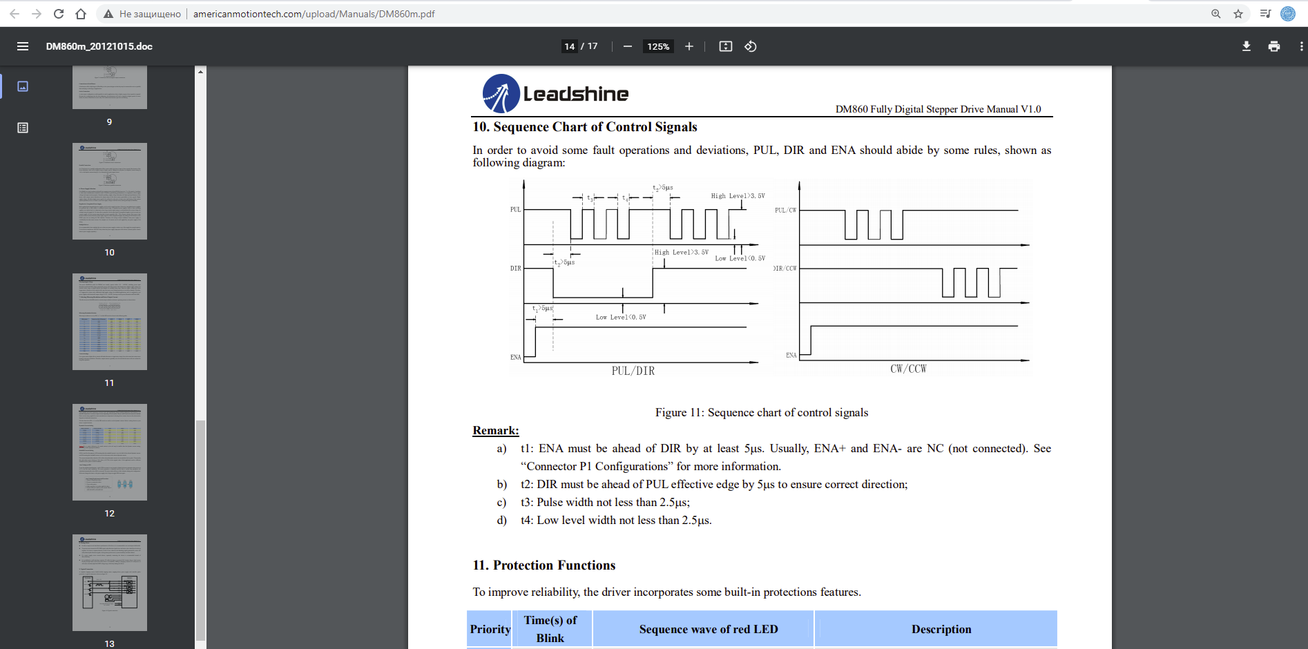

Re: Токарный 1К62 переделанный под ЧПУ!
Ну и по сигналам...
Успевает ли настройка отработать нужное по LPT порту.
А это уже осциллографом, или анализатором нужно проверять.
DM860_001.png (1847 просмотров) <a class='original' href='./download/file.php?id=194663&mode=view' target=_blank>Загрузить оригинал (212.87 КБ)</a>
Cvazist писал(а): ↑ Если 23 кГц то максимальная скорость 4,3 м/ мин. должна быть.
Это в грубой теории и без нагрузки, инерции и т.д...
Cvazist писал(а): ↑18 апр 2021, 13:03 По размерам стоит шаговик не менее 10н/м. Такой должен без редукции таскать, не ?
и я о том же...
По этому и не понятно.
Нужно сигналы проверять, тайминги на драйвер, ну и настройки...
Так как БП и драйвер новые, то под вопросом ШД на исправность, раз настройки ничего не дают.
